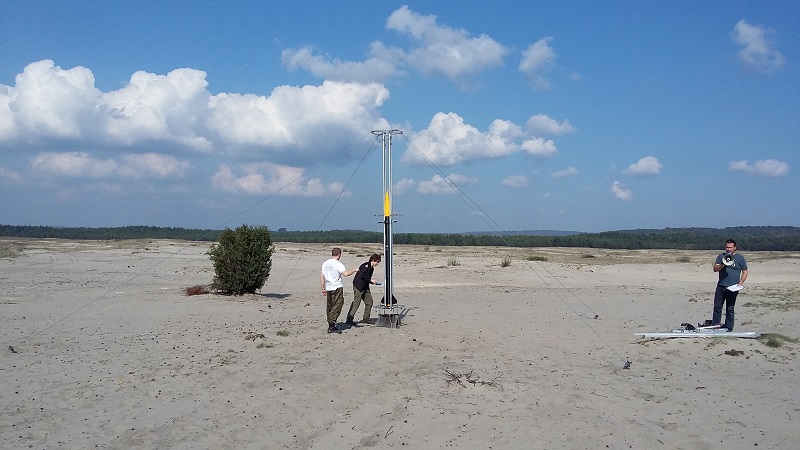

Mam też prezesa na drabinie, szykującego rakietę Paulina 4 do dziewiczego lotu. Piękny lot i przetestowany innowacyjny system spadochronowy - jeden spadochron ale o zmiennej geometrii sterowanej linką. Licencja przyznana 8)

Ja wystartowałem trzema rakietami/2silniki hybrydowe i Wessex/pierwszego dnia,drugiego dnia jedną rakietą na silniku
hybrydowym.Pierwsza wystartowała rakieta fi52x965x840g o nazwie "Do trzech razy sztuka" na silniku H140Ns z UWS5-51
tylko z małym 20cm pilotem.Start dynamiczny ok.600-700m pułap.Lądowanie w zasięgu wzroku./2 poprzednie razy
nie zapaliło się gumowe ziarno/.
Druga wystartowała rakieta "CanSat" fi75x1200x1300g na silniku Wessex z arecorderem i podwójnym systemem odzysku.
Start również dynamiczny pułap ponad 800m.Otwarty pilot i główny ale lądowała w lesie i jej nie znalazłem.
Trzecia startowała "Błyskawica" fi82x1230x1560g na silniku H280Ns z arekorderem i podwójnym odzyskiem.Start dynamiczny
Pułap ponad 700m.Lądowała w zasięgu wzroku na piasku.Arecorder wyzwolił oba spadochrony ale nie zapisał danych z lotu.

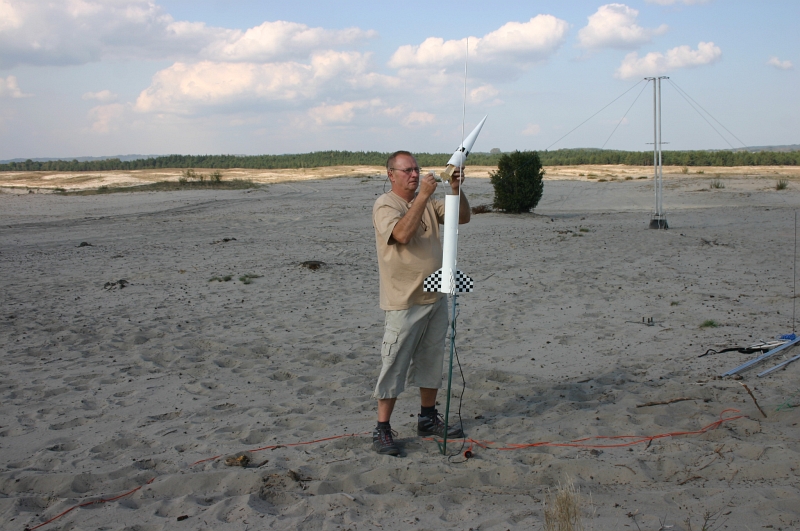

Były Meteory i Rasko-2
Leszek z METEOREM
