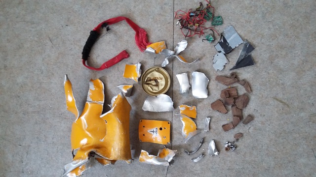

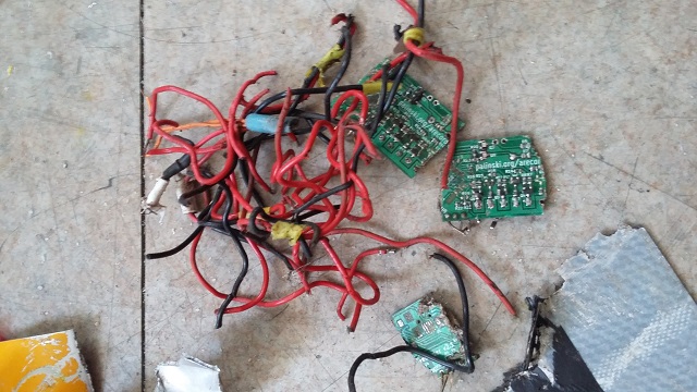

andżej pisze:Witam,
Niedługo wstawię kilka fotek z tego co pozostało z 70 cm kawałka korpusu w którym była elektronika. Wtedy wszystko stanie się jasne. Nie ma co liczyć że którakolwiek karta SD przetrwała w jednym kawałku.
Andrzej
Wstawiam fotki jak obiecałem :sad:
Gdyby nie fakty było by pole do różnych teori :smile:
Andrzej

andżej
Posty: 444
Lokalizacja: Rumia
Re: Rocket Team Poland 9
Post autor: andżej »
Pisząc o różnych teoriach miałem na myśli np. zamach bombowy na pokładzie lub zderzenie z brzozą, korpus wygląda jak po wybuchu :smile:
Wracając do przyczyn, na pokładzie były dwa niezależne Arecordery, z niezależnym zasilaniem i zapalnikami.
To co wiemy na pewno to że na pułapie nie doszło do rozdzielenia członów, destabilizacji rakiety i uwolnienia spadochronu pilota.
Rakieta aby zalecieć tam gdzie zaleciała i wyrobić się w czasie musiała lecieć w jednym kawałku.
Arecordery na 300m wyrzuciły główny spadochron, więc zakładam że przez cały lot działały.
Moim zdaniem Arecordery prawidłowo odpaliły także ładunki pilota ale z jakiegoś powodu nie doszło do rozłączenia członów. Teoria z pustym zbiornikiem na podtlenek i pływającą zatyczką wydaje się prawdopodobna, na ziemi przy ciśnieniu w zbiorniku próby rozdzielenia członów wyszły ok. Mogło także dojść do deformacji przejściówek i zaklinowania członów z powodu przeciążeń przy niestabilnym locie. Rakieta była długa, prędkość spora więc momenty sił także mogły być duże. Tego już się chyba jednak nie dowiemy.
Pytanie dlaczego nie zadziałał algorytm który w przypadku lotu balistycznego w ciągu kilku sekund powinien wyzwolić spadochron główny (co miało miejsce w feralnym locie Bigosa). To będziemy jeszcze sprawdzać.
Możliwe że algorytm testowany w niskich lotach nie działa poprawnie na takich wysokościach. Możliwe także że dla takiej krzywej balistycznej, z jaką poruszała się nasza rakieta warunki wyzwolenia nie zostały spełnione.
Arecorder podejmuje decyzję na podstawie prędkości opadania obliczanej ze zmian ciśnienia.
Andrzej
