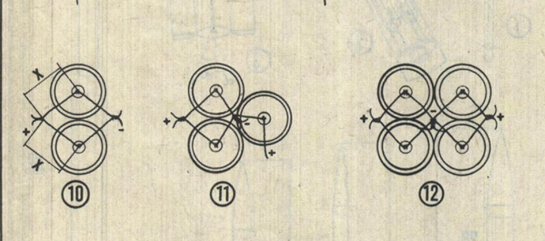

Cytat z artykulu "Nowe konstrukcje w modelarstwie rakietowym" autorstwa Dariusza Wojciechowskiego " str. 5-6 Modelarz nr 2 z 1979roku: "Rysunki 10, 11, 12 przedstawiają sposób uzyskania sprawnego odpalenia wiązki 2, 3 lub 4 silników.
- System_zaplonowy.JPG (73.72 KiB) Przejrzano 17492 razy
