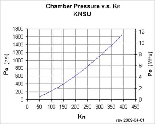

Wszystko OK, a tu nagle znalazłem na stronie Nakki taki oto wykres:
Na wykresie widać że dla np. Kn=200 ciśnienie w komorze wynosi 4 Mpa, a zacisk maksymalny dla 1" rurki PCW (dla 10 Mpa) wynosi ok. Kn=360 !
Przecież takiego zacisku ŻADNA rura PCW nie wytrzyma!
Oczywiście zdaję sobie sprawę z dość dużego błędu w liczeniu ciśnienia (poprzez dzielenie ciągu max. przez powierzchnie Kn) jednak wyniki są
zgodne z wszelkimi obliczeniami. A tu załączony wykres przeczy wszystkiemu....
Bardzo proszę o objaśnienie mnie gdzie tu jest błąd!

Przede wszystkim nie myl wpływu zacisku na wytrzymałość rury.
Zacisk to zacisk, a ciśnienie to ciśnienie.
To ciśnienie działa na rurę a nie zacisk - nie używaj tego skrótu myślowego.
BTW. - skąd wiesz że użył identycznej rurki, tego samego producenta, i czy przypadkiem jakoś jej nie wzmocnił - np tkaniną szklaną, skąd wiesz czy nie izolował przypadkiem ściany silnika od żaru ?

Dzięki za szybki odzew!
Starałem się pisać jasno, ale widzę że nie wszystko właściwie udało mi się przekazać.
Wyjaśnimy więc po kolei:
A gdzie tak napisałem? Przecież to są dwie różne rzeczy (nawet jednostki zupełnie inne: mm2 vs N/mm2).
Tak, ale P=f(Kn) -> są to wielkości związane ze sobią. Mówiąc o konkretnym Kn otrzymujemy konkretne ciśnienie.
Zwiększając Kn w silniku robsz to po to zwiększyć ciśnienie, czyż nie tak?
Zgodnie z w/w: zacisk wpływa na ciśnienie które działa na rurę....
Szczerze mówiąc nie mam pojęcia. Moim zdaniem wykres albo jest ekstrapolowany albo użył komory z porządnej stali.
Nigdzie nie napisałem że użył rury PCW. Napisałem natomiast że (zgodnie z informacjami w wielu wątkach na różnych forach) rurka
PCW (zwykła) zazwyczaj nie wytrzymuje więcej niż zacisku 200 (no dobra: nie wytrzyma ciśnienia odpowiadającego zaciskowi 200).
Natomiast z wykresu wynika że ciśnienie graniczne ok 11Mpa otrzymujemy dla zacisków znacznie większych co się nie pokrywa
z moimi oraz innych użytkowników danymi. I tu jest właśnie pies pogrzebany.....
Pozdrówka!

Wg producenta calowa SCh 40 ma dopuszczalne ciśnienie pracy 3,1MPa. Czy wytrzyma aż przeszło 11MPa nie wiem ale szczerze wątpię. Jest to także rura do wody zimnej i wytrzymałość mocno spada ze wzrostem temperatury - już dla 40stC jest o połowę mniejsza. W praktyce rakietowej oznacza to, że bardzo zmienia się z czasem działania silnika. Oczywiście jeśli silnik miał bardzo dobrą izolację i pracował krótko to może ten efekt jest do pominięcia.
Wydaje mi się, że ważny też jest wpływ udarowy pulsacji ciśnienia w silniku.
Reasumując, obstawiam mniejszą niż zakładana wytrzymałość rury.
W mm2 można wyrażać powierzchnię spalania i powierzchnię przekroju krytycznego stąd ich stosunek jest bezwymiarowy.
Z reszty posta wynika, że to wiesz ale wolę napisać
W sumie to trzeba by kiedyś wrzucić próbki karmelki do komory i sprawdzić Nakkę

Re: Rura PCW, zacisk i ciśnienie
Hejka!
To fakt: moja hamownia ze starej wagi sprężynowej oraz pomiary z rozdzielczością 10 próbek/s nie są dość wiarygodnym źródłem
informacji o b. krótkich (udarowych) zmian ciśnienia (-> ciągu). Jeśli jednak wpływ udarowy jest kluczowy to oznacza że
ciśnienie w komorze waha się w zakresie ok. +/- 100% od wartości średniej odczytanej z wagi. W sumie możliwe, ale czy ja wiem...?
(zakładając że Rm dla PCW = 55 Mpa -> wytrzymałość rurki 11Mpa -> wtedy to jest możliwe i tłumaczyło by również wykres Nakki!).
Tu pytanie do kolegów co mieli okazję mierzyć fizycznie ciśnienie w komorze: czy ciśnienie obliczone jako iloraz ciągu przez D kryt.
jest obarczony dużym błędem? Kiedyś się zastanawiałem nad rozkładem ciśnienia w komorze
http://forum.rakiety.org.pl/rozklad-cis ... t1897.html i po eksperymencie myślowym
doszedłem do wniosku że jest największe od strony zatyczki. Czy to oznacza że moje wyniki są zaniżone, a otrzmany wynik to jedynie
RÓŻNICA ciśnień działających na zatyczkę i dyszę?
Pozdrawiam! PS: oczywiście z tym mm2 jako jednostka zacisku to mój ewidetny błąd - poprostu często myślę o zacisku przy konkretnej średnicy
dyszy (przekroju) dla określonej geometrii ziaren i z tąd omyłka....
