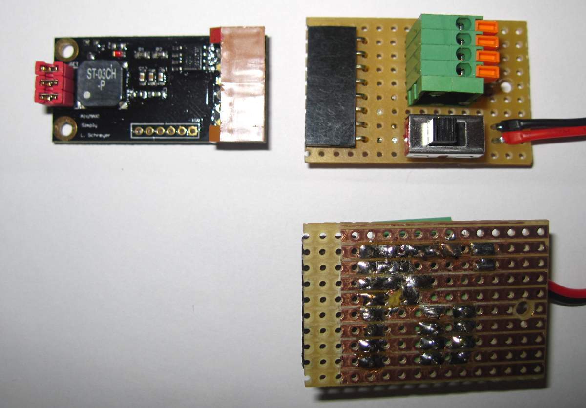

Cześć!
A to mój sposób na ALTIMAXa:
Tak wygląda całość.
Tak wygląda całość.
Elementy.
Elementy.
Pozdrawiam.tadeusz
