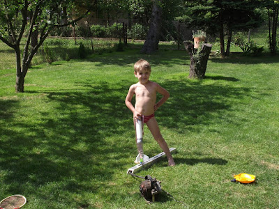

Korzystając z kilku cieplejszych dni naszego "wspaniałego lata" postanowiłem zbudować a właściwie zmontować z tego co było pod ręką rakietę na wodę. Pomysł stary jak świat a prostota i efekt bardzo zadowalający.
Do zbudowania potrzeba na będzie:
1. butelka po napoju najlepiej z korkiem tzw. "niekapiem" będzie to nasz silnik
2. pianka do izolacji rur na korpus rakiety o średnicy butelki
3. kawałki pianki na stateczniki można wykorzystać tacki po produktach spożywczych
4. taśma dwustronnie klejąca do zamocowania stateczników
5. piłeczka z tworzywa na głowicę
6. taśma montażowa do połączenia elementów
7. przewód igelitowy do połączenia pompki z wentylkiem ja wykorzystałem króciec do pompowania materaca
8. urządzenie do pompowania ja wykorzystałem kompresorek od lodówki ale z powodzeniem nada się zwykła pompka samochodowa
A oto krótka relacja z pierwszego startu naszej pierwszej wodno-powietrzej rakiety
chwila dla reportera
butelka napełniona jest w 1/3 objętości wodą
montaż na stanowisku startowym
mała korekta pochylenia kąta
odliczanie 3 2 1
start
start przebiegł pomyślnie rakieta też nie ucierpiała po upadku z około 15 metrów. Obrazek
