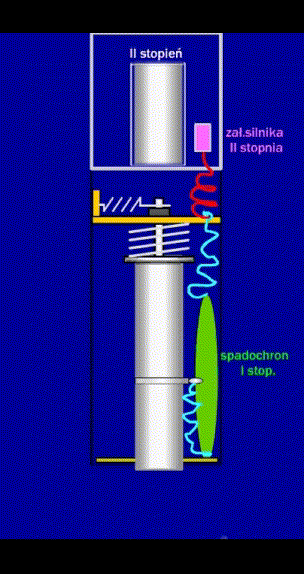

Jak to widzę po nowemu -coś w ten deseń :D
Jak tu widać pierwszy stopień jest przecięty wzdłuż i na zawiaskach.U góry koniec 2 stopnia trzyma w zamknięciu pierwszy stopień.Gazy silnika 2 stopnia odpalonego poprzez timer odpychają 1 stopień uwalniają "zamek" co powoduje jego otwarcie i wypadnięcie spadochronu ułożonego w przestrzeni wzdłuż silnika.Drugi stopień to już "normalnie " odzysk Kmz.

Heh, widzę, że waść używasz rurę trójwarstwową PP produkowaną w mojej poprzedniej firmie :) To dobry wybór, bo jest ona bardzo odporna na udar i jednocześnie bardzo lekka.
łezka się w oku kręci :)
A rozwiązanie z łupinowym członem pierwszego stopnia baaardzo ciekawe - nie mogę się doczekać jak się to sprawdzi !

Systemy były dwa i miały zadziałać na zasadzie który pierwszy.Jeden to sprężyna wysuwająca sinik z korpusu po ustaniu ciągu
Skutkiem miało być wywleczenie spadochronu za łożem silnika.
NIEUDANA PRÓBA NA RAKIECIE "TEST"
http://malyro.ovh.org/testowa.wmv
Zadziałanie odzysku I stopnia spowodowało by rozłączenie stopni za pomocą linki i gniazdka słuchawkowego z wyłącznikiem
[img]http://image_piro.republika.pl/gniazdo.jpg[/img]
odpalenie silnika II stopnia.
Drugim równoległym systemem był przełącznik rtęciowy który liczyłem że zadziała gdyby nawet stopnie się wcześniej nie rozdzieliły.Owszem zadziałał tylko że potrzebował aż przelania się rtęci po przewrotce modelu.Przewrotka była też sygnałem dla Kmz-ta -resztę widać na filmie.

Witam Cię i odrazu sugestia :skoro część sprężynowa działa i po zaprzestaniu ciągu silnik się wysuwa to na tym trzpieniu co jest blokowany założyć mikro przełącznik lub jakiś styk i sprawa rozwiązana po zaprzestaniu ciągu silnik odblokowuje sie i zaczyna wysuwać się z korpusu co za tym idzie włąncza zapłon drugiego stopnia . Uważam ,że Twoje rozwiązanie jest bardzo dobre aie w tym wypadku chyba trzeba mechanike połączyć z odrobiną elektryki co o tym sądzisz

W pierwotnym założeniu projektu było aby I człon oddzielał się samodzielnie wcześniej najlepiej bez prądu ,elektroniki,piro itp. po czym miało nastąpić odpalenie uwolnionego II stopnia.
Przeniesienie na koniec rakiety systemu zaczepowo-sprężynowego.Najlepiej po zewnątrz korpusu.Zmiana mocowania lotek (i innych rzeczy) tak żeby wewnętrzna powierzchnia korpusu była gładka - pozbawiona główek śrub itp.
Bynajmniej silnik z krążkiem centrującym powinien swobodnie wylecieć ciągnąc za sobą spadochron.Technicznie trzeba to jeszcze rozwiązać ale to sprawa na przyszłość :D

Właśnie - a może układ zadziałał poprawnie, tylko nim silnik odpalił (załapał) upłynęło trochę czasu i rakieta zdążyła zawrócić ku ziemi ?
