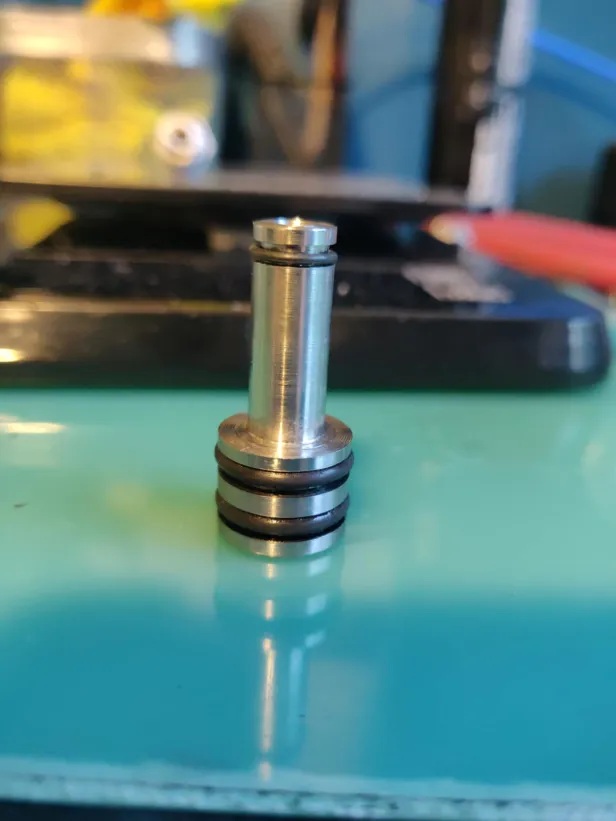

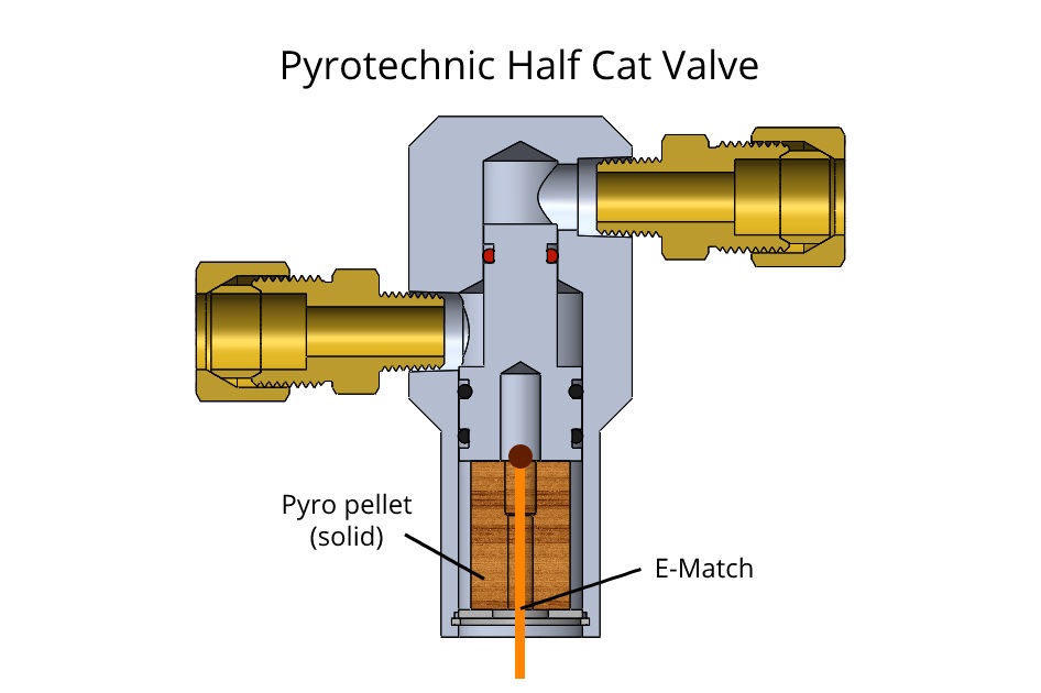

Nie jestem do końca zadowolony z odpalania hybryd przez przepalenie wężyka więc postanowiłem zrobić pzawór na wzór tego z halfcat rocketry.

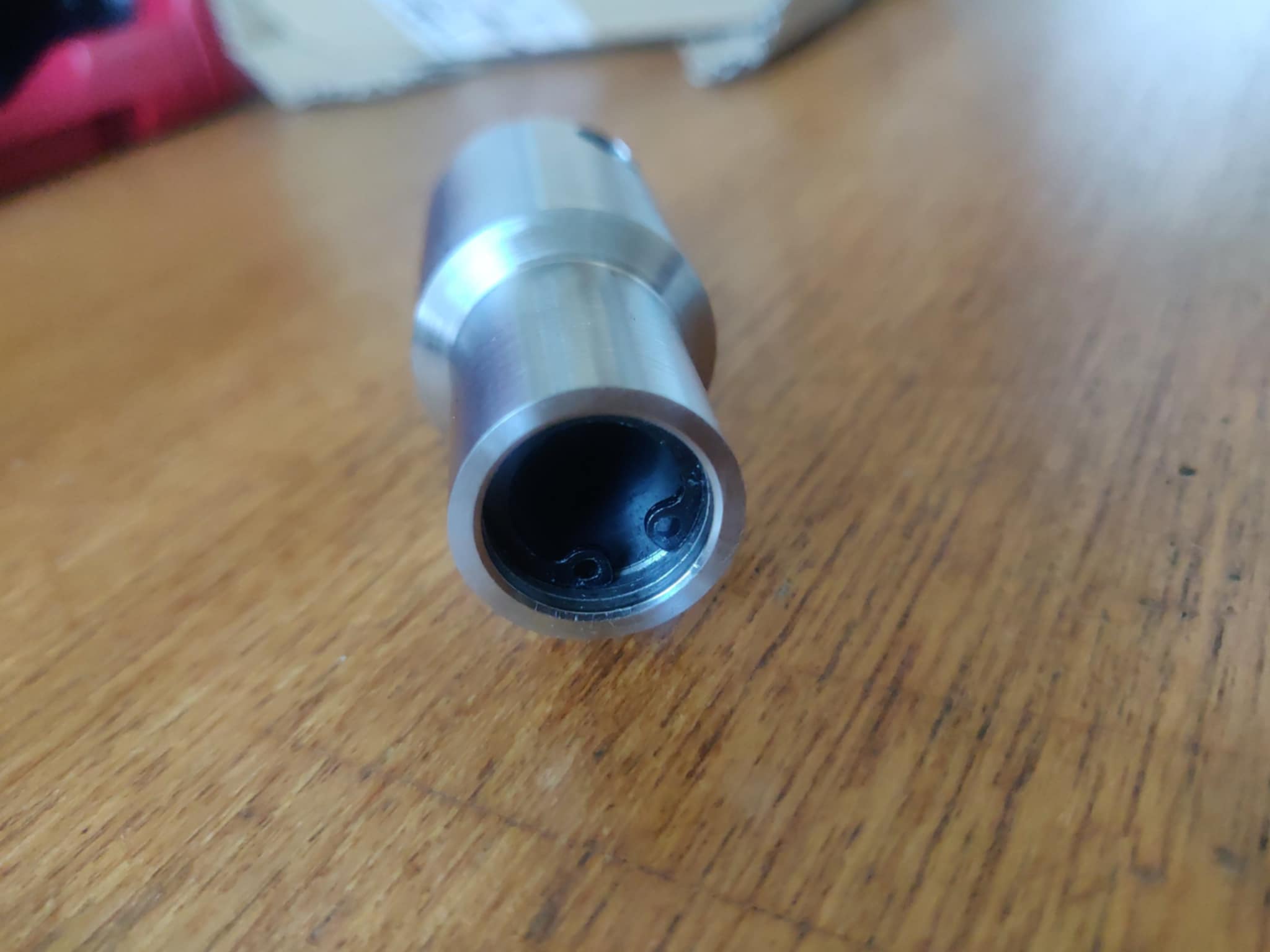

Pierwszy raz toczyłem coś tak dużego z nierdzewki więc było to spore wyzwanie.
Halfcat nie podaje wymiarów zaworu. Zaplanowałem, że otwory gwintowane będą miały 1/8 cala i całość po prostu przeskalowałem, żeby reszta wymiarów się zgadzała. Żeby otrzymać odpowiednią szczelność, zrobiłem gwinty 1/8 NPT i połączenia uszczelniłem taśmą teflonową.
Żeby zachować precyzję cylindra w którym znajduje się tłok, po wstępnym wierceniu wiertłem kobaltowym, mniejszy kanał wykończyłem rozwiertakiem 8mm a większy wytoczyłem nożem tokarskim do 14mm. Tłok blokowany jest pierścieniem segera.
Może komuś się przyda.
Jeśli chodzi o wady to jest ciężki. Ponad 200g.
