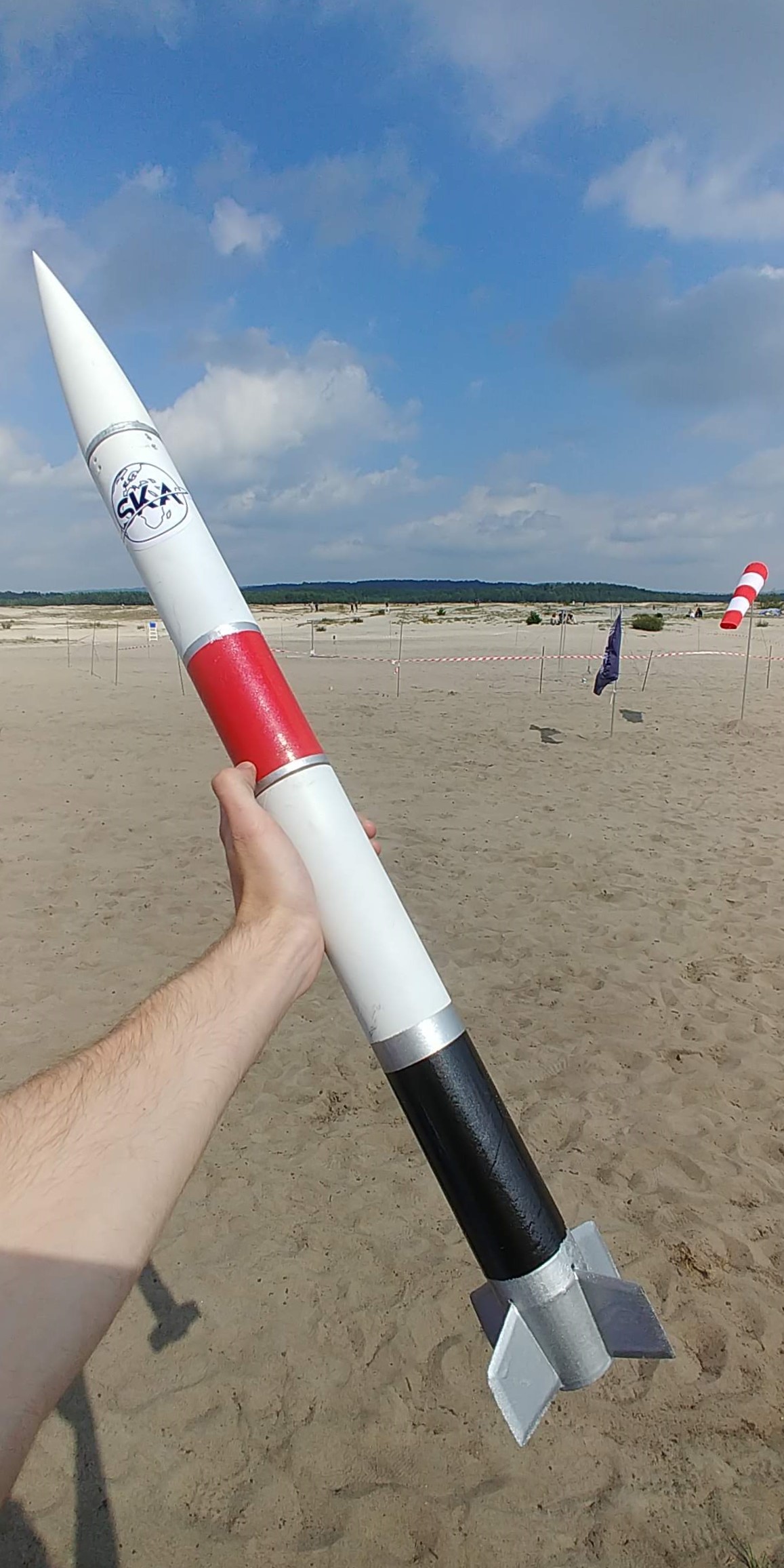

Co już typowe dla mnie, rakieta została pomalowana w piątek rano przed wyjazdem na pustynie... no cóż, nazywam to tradycją :lol:
Rakieta na pustyni prezentowała się tak:
TWR w rece proste.jpg (415.86 KiB) Przejrzano 3841 razy

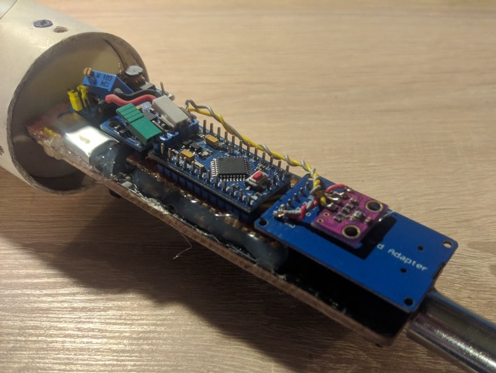

Co było później? Długie nic...studia, praca w kole itd. W poniedziałek przed świętami wróciłem i po szybkiej decyzji przystąpiłem do naprawy rakiety. Fragmenty owiewki redukcyjnej oraz głowicy które znalazłem obok rakiety skleiłem kropelką, a brakujący fragment głowicy dodrukowałem (nie wyszło idealnie, ale od czego jest szpachla). Głównym założeniem na drugi lot było zebranie danych pomiarowych...znalazłem więc leżące w szafie moduły i wykonałem prosty logger danych na kartę SD z MPU6050 i BMP280. Oczywiście, nie jest to najlepszy logger, ale celem było zebranie tylko prostego profilu tych pomiarów dla przyszłych misji...

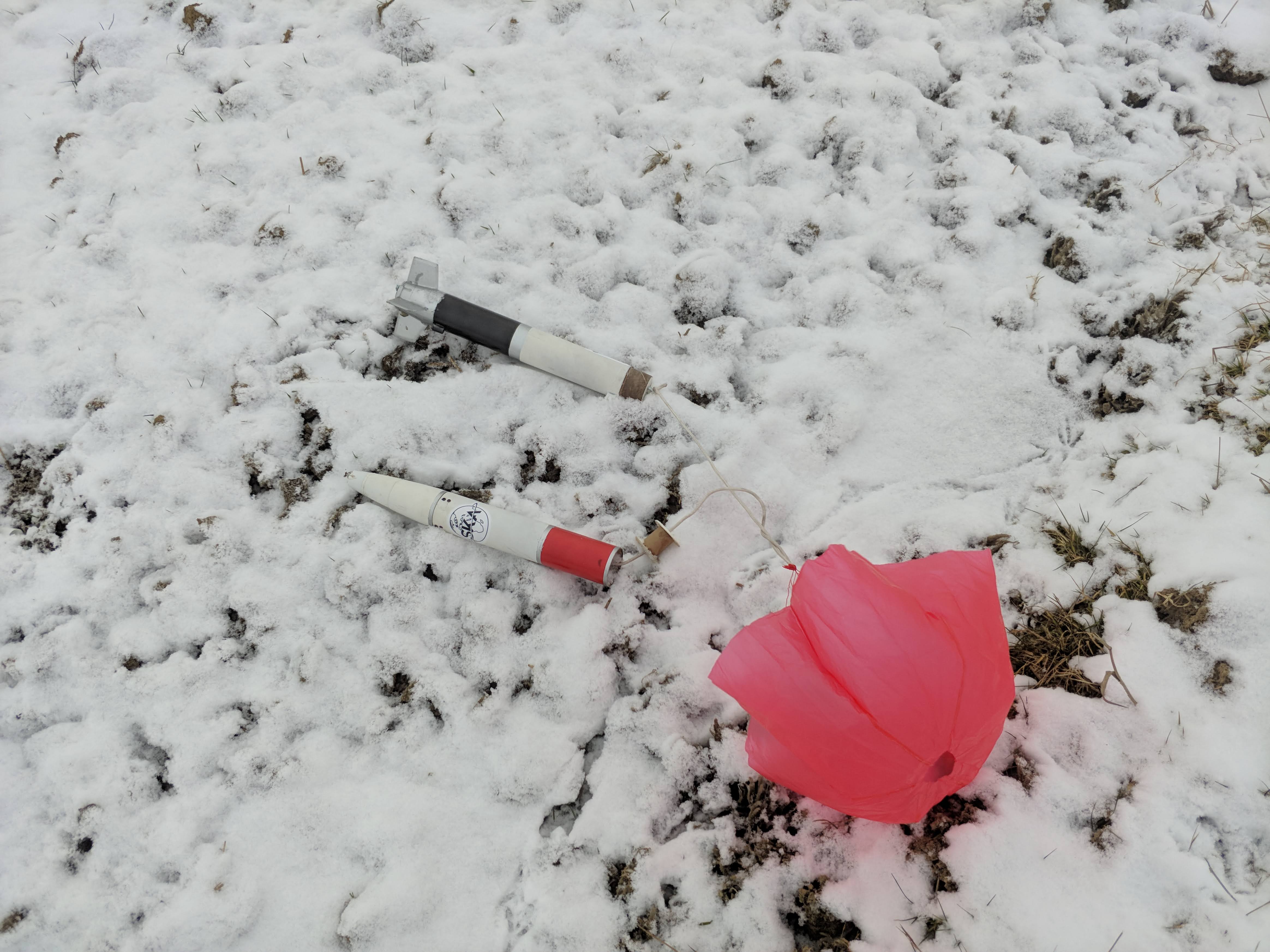

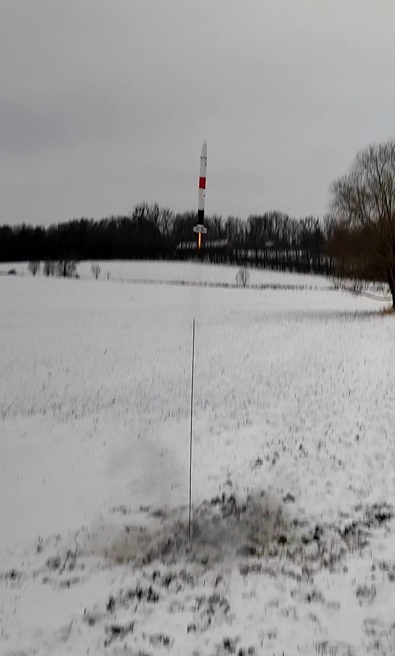

Od rana zastanawiałem się czego zapomnę zabrać (a czasu było mało, zaraz po locie miałem lecieć przygotowywać karpie na wigilię). Docieramy na miejsce, szybkie rozpoznanie terenu i wbijamy pręt. Krótkie przygotowanie rakiety, uzbrajamy silnik, zakładamy na wyrzutnie, uzbrajamy elektronike pomiarową i UWSa, nakładam głowice, zapalam lont i...zapalniczka nie chce działać. Kolega mówi że to od śniegu, bo chwile temu mi wypadła. Odpalamy ją z 30 razy, nic nie działa. No nie, wszystko gotowe, a my nie polecimy bo zapalniczka nie działa! Czas ucieka, bateria w loggerze wytrzymuje tylko 10 minut. Palce prawie mi odmarzają, ale próbujemy odpalić zapalniczę dalej. Jest udało się! mamy ogień...zawiał wiatr i przestało się palić. Tak walczymy z tym jeszcze 8 minut, wreszcie się udało - działa co 5 odpalenie. Podchodzę do rakiety, 30 prób i nic, rąk już nie czuję, ciężko zapaliczkę w ogóle wyczuć...jest opalił się lont! A nie, jednak zgasł. Ale da się! 20 kolejnych prób i wreszcie zapalił. Oddalamy się, nagrywamy i podziwiamy. Lont spala się coraz ciszej (wewnątrz komory spalania). Zastanawiam się czy SOR zadzała, czy to ostatni raz gdy widzę ją w całości? Hałas wzrasta i poleciała, prawie że idealnie po prostej lini choć lekko w pole. Dłuższy pręt robi robotę.
Szybko dotarła do apogeum (symulacja mówiła 170m, na oko jakieś 100m - ale przecież sprawdzimy na czujnikach...). Rakieta leci dalej, teraz już w dół. Na filmie trwa to sekundę, dla mnie to wieczność, nawet już się pogodziłem ze stratą... Ale oto jest, widać spadochron! Dobrze się rozłożył, rakieta bezpiecznie i w całości ląduje przy polnej drodze. Odpadł tylko czubeczek głowicy. No trudno, dodrukuję.
po lądowaniu.jpg (716.26 KiB) Przejrzano 3841 razy
Zadowolony wracam do domu, nawet kurtki nie ściągam, sprawdzam dane na karcie i...pusto. Włożyłem nie tą kartę co trzeba... (moduły arduino nie działają z każdą kartą, do testów używałem dobrą, ale przed lotem wziąłem niesprawdzoną i jak widać... nie zadziałała).
