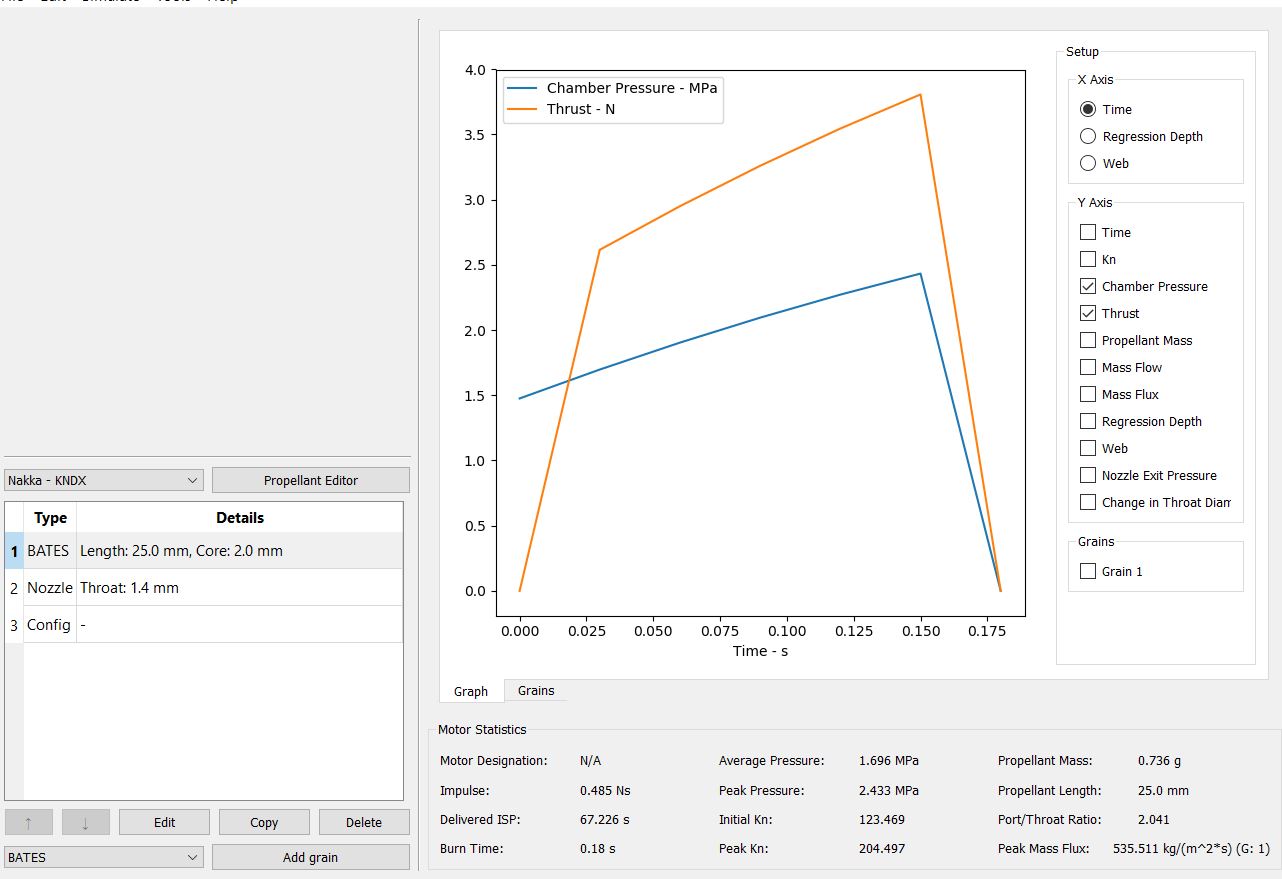

Jeśli mówimy o własnym paliwie to symulacja "na szybko" pokazuje, że interesujące Cię parametry są do osiągnięcia w założonych gabarytach na paliwie opartym o chociażby glukozę, ale praca w tak małej skali z jakimkolwiek lepkim paliwem będzie trudna.
