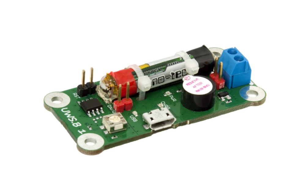

1. Opis urządzenia
  • urządzenie wzorowane było na UWS5 Jaskiniowca (viewtopic.php?f=8&t=1326)
  • układ wyzwalania spadochronu
  • wykrywa zmianę kierunku pola magnetycznego wywołaną przechyłem rakiety względem ziemskiego pola magnetycznego
  • regulacja kąta zadziałania poprzez potencjometr
  • wbudowane wykrywanie ciągłości zapalnika
  • ciągłość zapalnika sygnalizowana jest na 2 sposoby
    • dioda LED zielona przy zapalniku - zapalona = zapalnik ciągły
    • buzzer - dźwięk jeśli zapalnik ciągły i przechył większy niż zadany
  • wbudowane zasilanie
    • ogniwo Li-pol 1s 80mAh marki Turnigy (chyba)
    • ładowarka USB - prąd ładowania 100mA
    • wskaźnik poziomu naładowania ogniwa - miganie diodą LED niebieską, gdy urządzenie włączone
  • masa ~11g
  • wymiary zewn. - 56x26mm (nie licząc poszerzenia pod śruby montażowe)
  • rozstaw otworów - 50x20mm
  • średnica otworów montażowych - 3mm
2. Opis wskaźnika poziomu baterii
  • dioda LED niebieska miga gdy urządzenie jest włączone
  • stopnie naładowania:
    • 1 krótki błysk <3.60V => <5%
    • 1 mignięcie <3.75V => <25%
    • 2 mignięcia <3.85V => <55%
    • 3 mignięcia <3.95V => <70%
    • 4 mignięcia <4.05V => <85%
    • 5 mignięć >4.05V => >85%
3. Opis "interfejsu"
  • dioda LED czerwona PWR - świeci, gdy układ jest zasilony/włączony
  • dioda LED niebieska BAT - sygnalizuje stan akumulatora
  • dioda LED zielona IGN - świeci, gdy zapalnik jest ciągły
  • dioda LED niebieska USB - sygnalizuje obecność napięcia na złączu microUSB
  • dioda LED żółta CHRG - sygnalizuje ładowania akumulatora (gaśnie po naładowaniu)
  • zworka PWR - główny włącznik układu - zewrzeć, żeby włączyć
  • zworka RST - resetuje czujnik magnetyczny - zewrzeć na chwilę (~1s), żeby wyzerować czujnik
  • zworka ARM - uzbraja zapalnik - zewrzeć przed startem - od tego momentu zapalnik zostanie wyzwolony po przechyleniu rakiety
  • potencjometr - umożliwia regulację kąta wyzwolenia zapalnika
  • gniazdo USB - służy do ładowania akumulatora - napięcie 4.5-6V

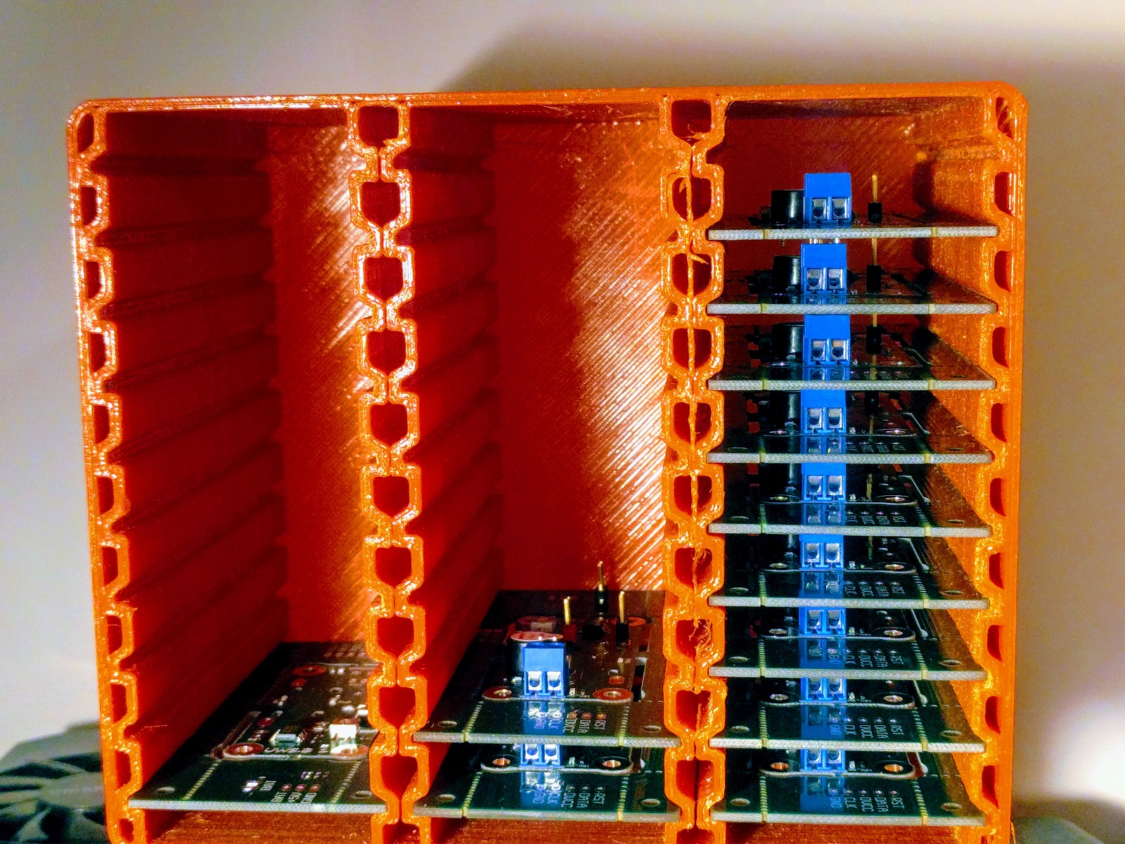

  1. Gołe płytki PCB zamawiam z Chin od ALLPCB lub JLCPCB. Producenci są sprawdzeni od lat i oferują świetny stosunek jakości do ceny
  2. Podzespoły elektroniczne kupuję w 90% od polskiego dostawcy - firma TME. Wyjątek stanowią goldpiny, zworki i buzzer, które pochodzą od sprawdzonego dostawcy z Chin. Czujniki KMZ51 dostarcza Jaskiniowiec, a akumulatory Kacper.
  3. Lutowanie komponentów SMD odbywa się metodą rozpływową (reflow). Pasta lutownicza nakładana jest z pomocą wyciętego laserowo metalowego szablonu. Elementy układam ręcznie, a lutowanie odbywa się w zmodyfikowanym mini piekarniku. Elementy THT lutuję już ręcznie.
  4. Po podpięciu do zasilacza i symulatora zapalnika sprawdzam działanie układu i regulacji kąta. Jeśli test się powiedzie następuje programowanie mikrokontrolera odpowiedzialnego za pomiar napięcia akumulatora.
  5. Poszczególne płytki zostają wyłamane z paneli serwisowych i oszlifowane w miejscach łamania (bardzo upierdliwy etap)
  6. Następnie następuje montaż i lutowanie akumulatora (najbardziej upierdliwy etap) oraz test jego ładowania
  7. Zmontowana i sprawdzona płytka jest pokrywana lakierem PVB60

  1. "W jakiej części rakiety najlepiej go umieścić i w jakiej oriętacji?"
    Z reguły daje się blisko miejsca, w którym znajduje się ładunek do wyrzucania spadochronu ze względu na krótsze przewody do zapalnika. W praktyce odpala nawet na długich przewodach więc jest tu pewna dowolność. W UWSie jest czujnik magnetyczny więc najlepiej montować z dala od stalowych elementów w rakiecie. UWSy pracują złączem zapalnika w kierunku głowicy (w górę).
  2. "Jakiego zapalnika użyć?"
    UWS jest w stanie podać kilka Amper na zapalnik więc w zasadzie każdy kupiony powinien pasować. Tak czy inaczej warto jeden zapalnik poświęcić i sprawdzić go z UWSem. Robienie własnych zapalników np. z rezystorów czy drutów oporowych to zły pomysł, bo są mniej przewidywalne, bardziej awaryjne i jest ryzyko zwarcia = uszkodzenie UWSa.
    Przykładowe zapalniki:
    https://allegro.pl/oferta/zestaw-10-x-z ... 0504816503
    https://allegro.pl/oferta/zapalnik-elek ... 8295755044
  3. „Jak sprawdzić stan akumulatora i jak go ładować?”
    W tym celu włączyć UWSa (zworka ON/OFF) i zobaczyć ile mignięć niebieskiej diody się pojawi. Wskaźnik pracuje w skali od 5 (max) do 1 (min) mignięcia. Najlepiej zawsze przed wyjazdem naładować akumulator na max. Podłączenie zasilania przez mikro USB zapala niebieską diodę przy złączu sygnalizującą obecność zasilania oraz żółtą w trakcie ładowania. Jeśli żółta dioda przestanie świecić to akumulator jest pełny. W czasie ładowanie najlepiej wyłączyć UWS (zworka ON/OFF). Ładowarka ustawiona jest na około 100mA więc każda ładowarka czy komputer da sobie z tym radę. Cały proces trwa do 1 godziny.
  4. „Jak ustawić kąt wyzwolenia spadochronu?”
    Służy do tego mały potencjometr na dole UWSa i śrubokręt z zestawu. Robi się to tak:
    • wszystkie zworki muszą być wyjęte/rozwarte
    • podłącz zapalnik (ostatecznie jakiś kawałek cienkiego drucika – w tym wypadku nie można zewrzeć zworki ARM, bo może dojść do uszkodzenia głównego tranzystora)
    • włącz UWSa (zworka ON/OFF)
    • zielona dioda przy złączu zapalnika wskazuje czy zapalnik jest podłączony/ciągły
    • na 1-2s zewrzeć zworkę RST - spowoduje to wyzerowanie czujnika (warto to robić przed każdym lotem)
    • ustaw UWSa w pozycji pionowej (zapalnikiem do góry) i odchylaj od pionu aż brzęczyk się włączy
    • kąt przy którym włącza się brzęczyk jest też kątem wyzwolenia zapalnika odzysku
    • kąt możesz regulować w sporym zakresie za pomocą tego potencjometru
    • staraj się nie przykładać śrubokrętu do czujnika (czarna kostka koło potencjometru)
    • w większości przypadków kąt między 45-80 stopni od pionu jest OK
