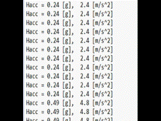

Wreszcie udało mi się ruszyć z czujnikiem 120g :!: Pracowałem na mojej własnej wersji rozwojowej Arecordera, ale kod jest łatwo przenośny. Dam znać jak uda się odpalić na oryginalnym Arecorderze. Zakres czujnika to 120g więc około 4 LSB/g stąd rozdzielczość nie powala.

Tak myślę, że chyba od razu przeskoczę na H3LIS331+adapter, bo jest łatwiej dostępny i ma lepsze parametry. Kody do jego obsługi też już mam...
