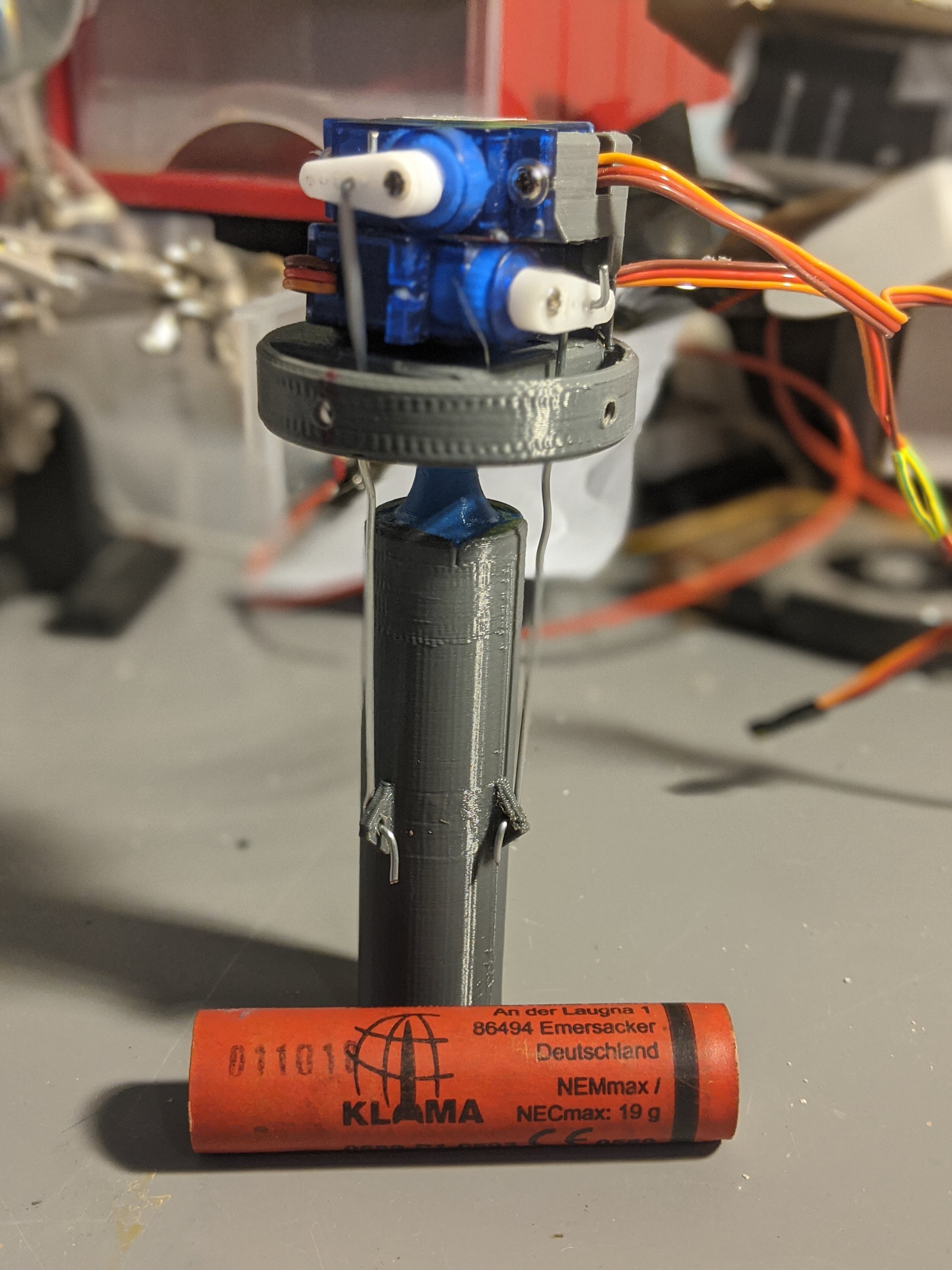

Witam! Wykonałem już 2 loty moją nową rakietą. Rakieta jest bez stateczników i wykorzystuje stabilizację poprzez ciąg wektorowany. Jest wykonana z kartonowej rury BT50, i waży 230g z silnikiem - klima D3-P. Wszystkim steruje arduino pro mini, z mikrokontrolerem atmega328 (wersja 16MHz). Czujniki to mpu6050 (3 osiowy żyroskop+akcelerometr) oraz barometr bmp280. 9 gramowe serwa są sterowane przez regulator PID w mikrokontrolerze. Wszystkie części są wydrukowane w 3d. Nastawy regulatora są prawie idealne, lot jest początkowo stabilny, jednak po osiągnięciu wyższych prędkości rakieta traci kontrolę (podejrzewam że problemem jest to że odległość między środkiem ciężkości a mocowaniem silnika jest niska, jedynie 14cm). Nastawy są niskie, i mogę je jeszcze spokojnie zwiększać zanim oscylacje staną się problemem.

- Mechanizm wektorowania ciągu
- krmk_gimbal-min.jpg (938.52 KiB) Przejrzano 13550 razy

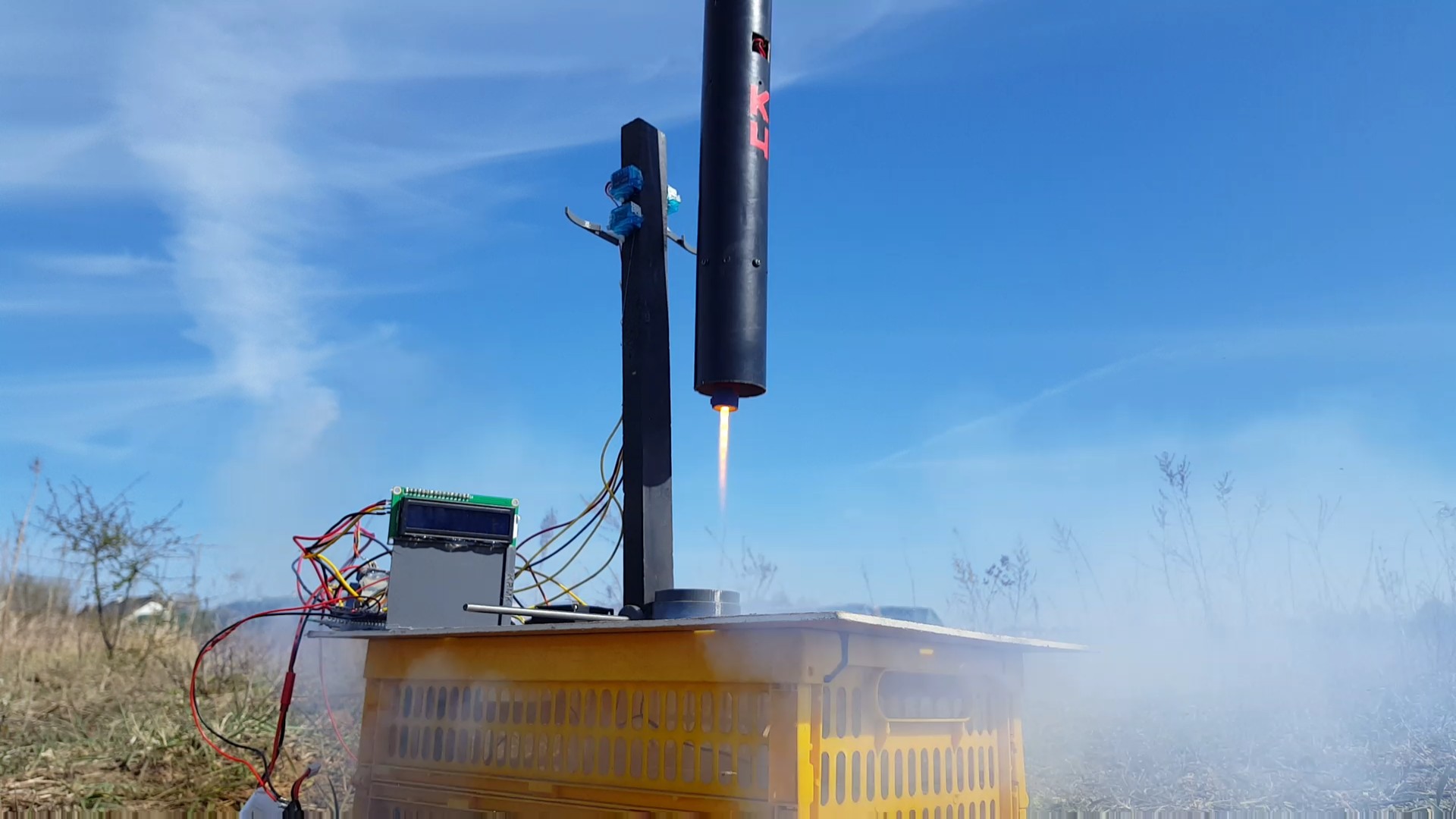

- Nie ma stateczników, nie ma problemu
- k4_start.jpg (208.25 KiB) Przejrzano 13550 razy

Pierwszy lot:
-Kąt wychylenia silnika w jednej osi był źle odmierzony, co wpłynęło na mniejszą stabilność w jednej osi. Agresywne manewrowanie ograniczyło prędkość i maksymalny pułap.
Drugi lot:
(sorki, jedyne co miałem to 4x zwolnione tempo)
-Utrata kontroli w drugiej połowie lotu. Podejrzewam że komputer korygował za mało, i nie był w stanie przeciwdziałać siłom działającym na ten niezwykle aerodynamicznie niestabilny pojazd. Ponadto, tamtego dnia był bardzo silny wiatr.
Pierwszy lot:
Drugi lot:

Czy dało by się zamieścić filmy ze startu w normalnym trybie wyświetlania (bez przyspieszania)?
