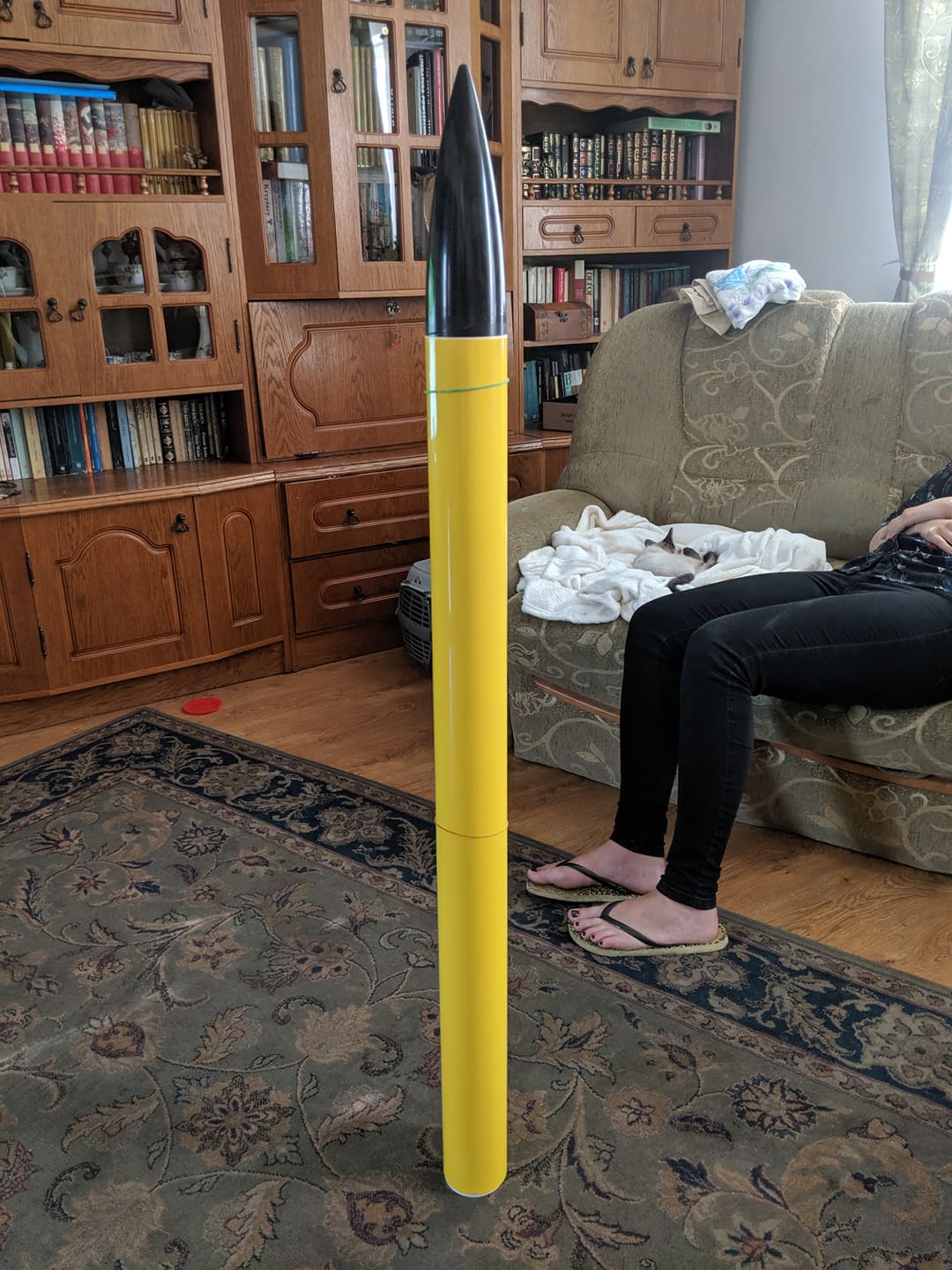

Modelarstwo nie jest mi obce ponieważ od 10lat wraz z moim ojcem buduję modele samolotów w klasie F4C. Ostatnimi czasy wraz z 50 rocznicą lądowania człowieka na księżycu postanowiłem zbudować model rakiety napędzany silnikiem na paliwo stałe(KNSB). Modelarstwo rakietowe jest niezwykle rozbudowaną dziedziną i śmiem twierdzić, że jest znacznie trudniejsza i wymagająca większej pokory niż budowa modeli samolotów. Chciałbym wam opisać proces budowy mojego modelu o nazwie Bzykadełko 1 prosząc również o wytykanie mi wszystkich możliwych błędów popełnionych podczas projektowania i budowy.

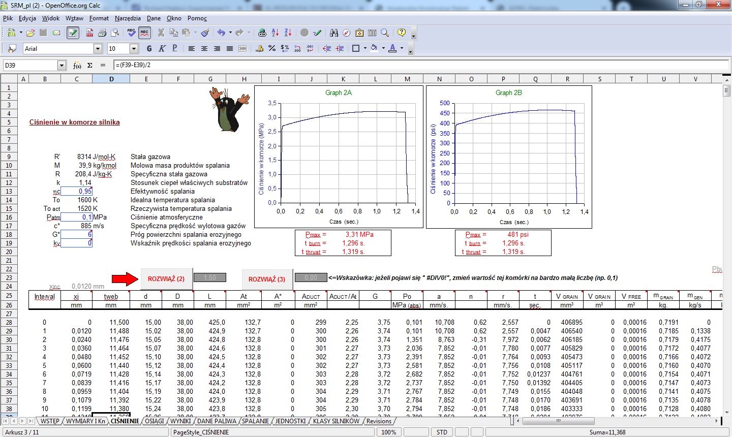

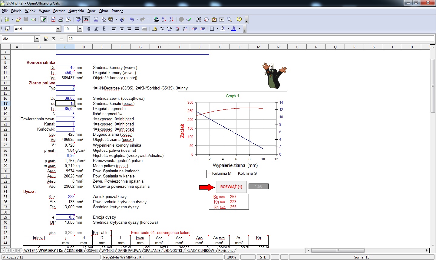

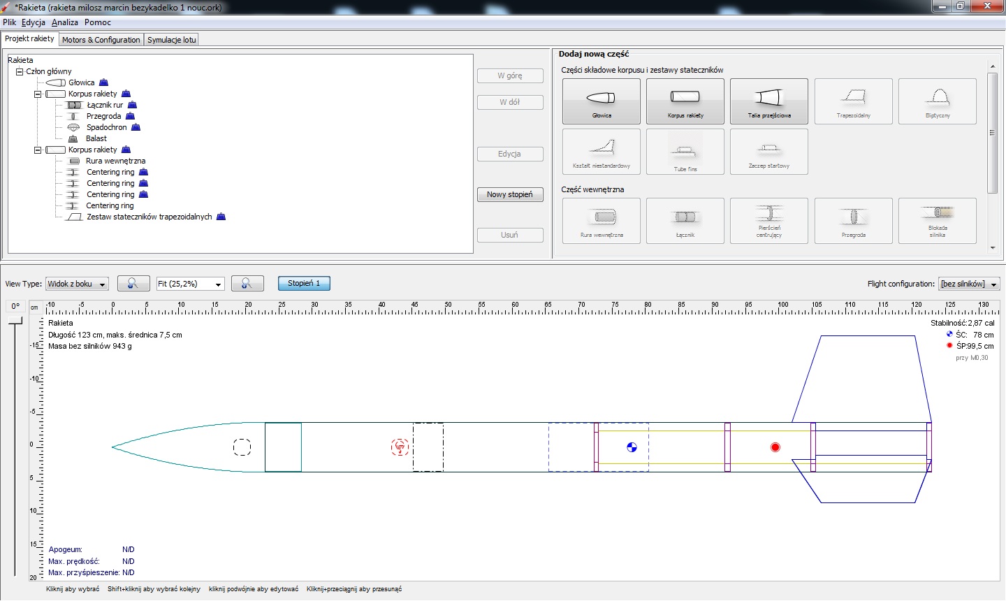

Pracę nad rakietą rozpocząłem od projektu w programie openrocket i arkuszu kalkulacyjnego SRM

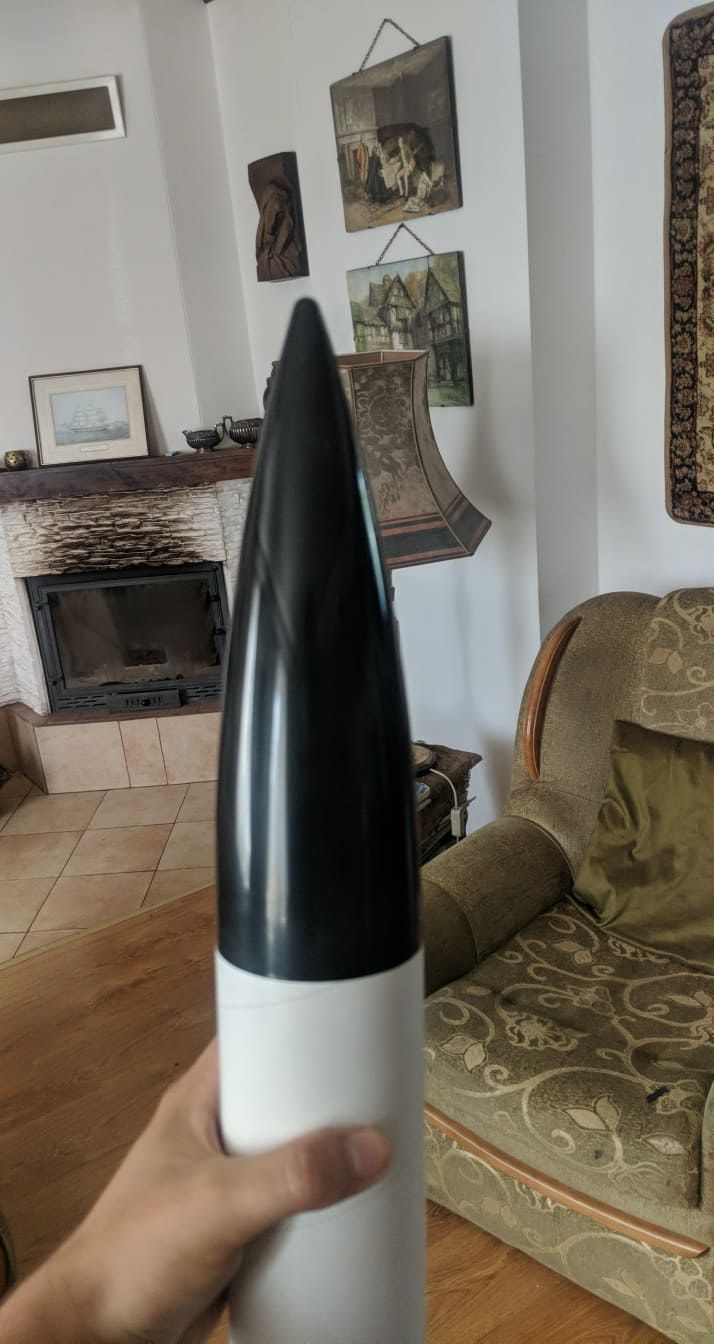

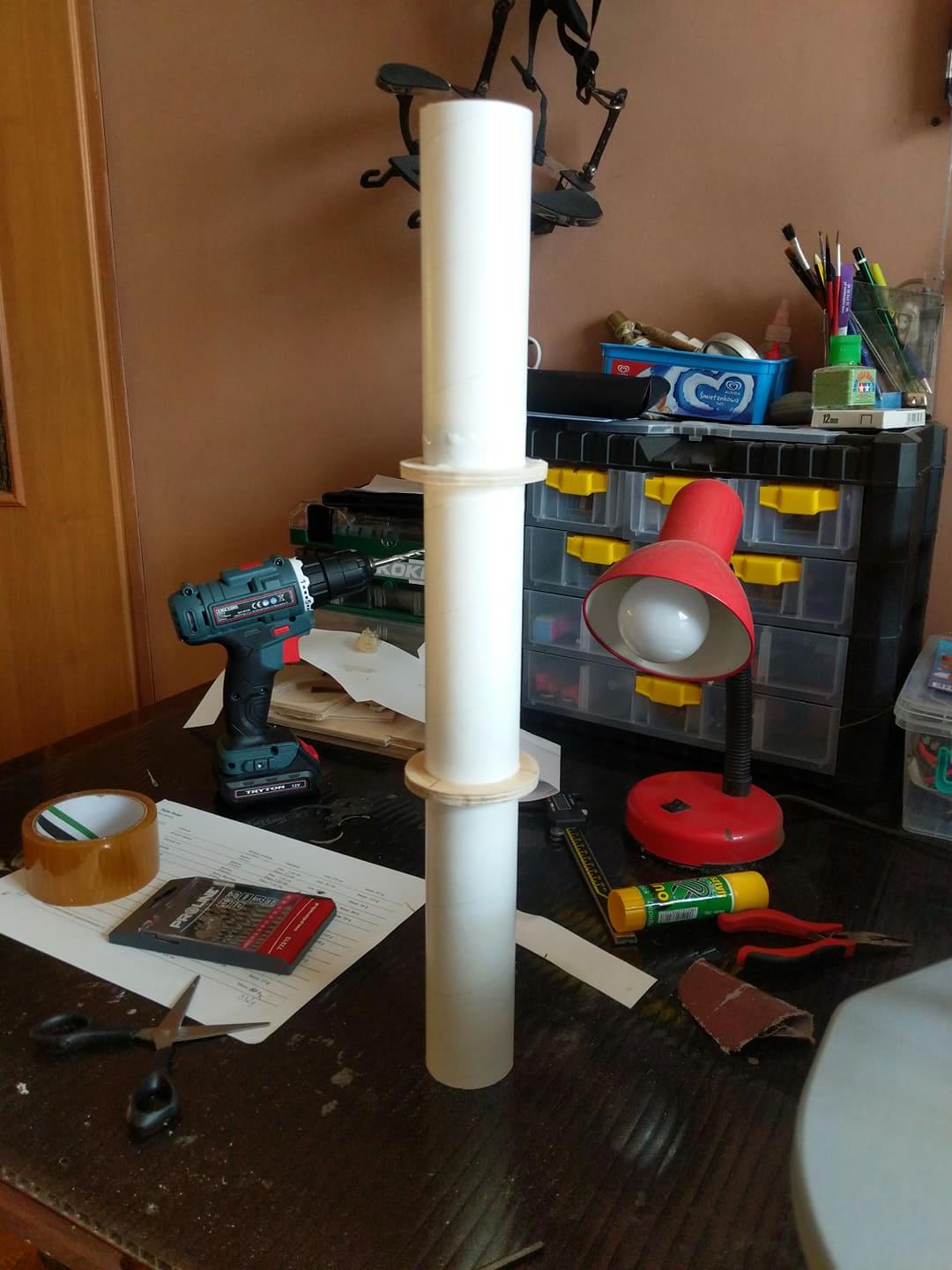

wybitnego twórcy Richarda Nakka. Samo projektowanie w programie openrocket jest bardzo intuicyjne i przejrzyste. Korpus rakiety to dwie 500mm rurki papierowe o zewnętrznej średnicy 75mm i wewnętrznej 72,6mm waga jednej rury wynosi 123g. Obie rury łączone są kartonowym łącznikiem o długość 150mm, średnicy zewnętrznej 72,6mm i wewnętrznej 70mm waga takiego łącznika wynosi 34g. Głowica rakiety wykonana jest z plastiku i została zakupiona w sklepie modelemax, długość głowicy to 230mm nie licząc wpustu w korpus rakiety, który ma długość 55mm, waga to zaledwie 97g. Rura wewnętrzna jest gniazdem silnika i jej wymiary są dość spore ze względu na to, że chciałem również zastosować dosyć duży silnik( silnik opisze w dalszej części postu. Wydaje mi się, że z tą wielkością silnika porwała mnie zbyt duża fantazja) długość wynosi 500mm, średnica zewnętrzna 50mm, a wewnętrzna 48,8mm, waga 42g.

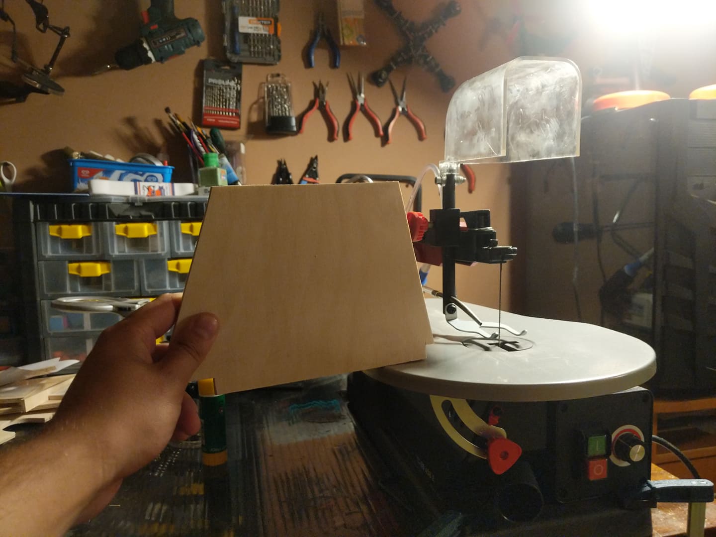

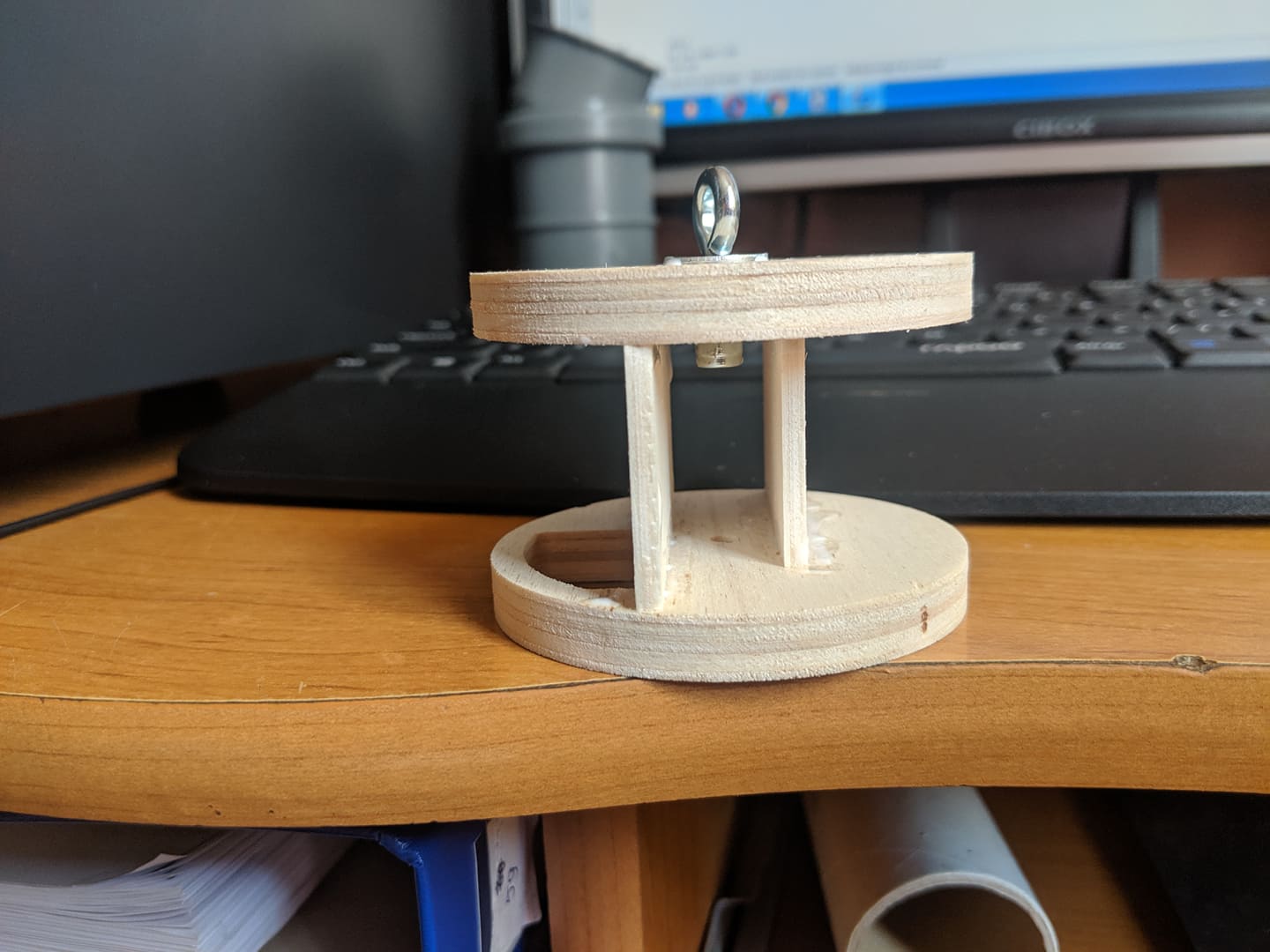

Rurka wewnętrzna została wycentrowana czterema wręgami wykonanymi ze sklejki o grubości 8mm w tym ta czwarta wręga, która znajduje się najbliżej głowicy rakiety służy również jako przegroda, która blokuje możliwość przypadkowego głębszego wsunięcia samego silnika. Rakieta została zaprojektowana z trzema statcznikami w kształcie trapezoidalnym ze sklejki o grubości 6mmi łącznej wadze trzech statczników 332g. Przegroda która dzieli spadochron od ciepłych gazów

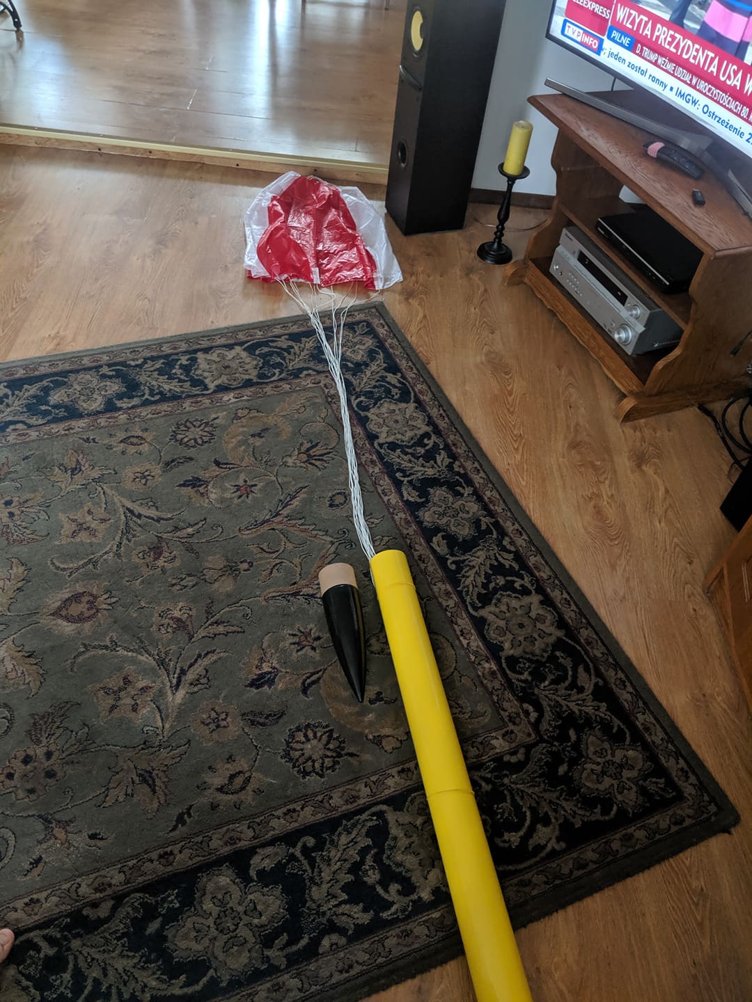

również została zakupiona w sklepie, jest to przegroda typu ,,Labirynt” wykonana z kawałka tekturowej rurki idealnie pasującej do mojego korpusu i czterech elementów sklejkowych (dwóch przegród, które wkleja się między dwie wręgi umieszczone w korpusie przegrody). Spadochron to pozostałość jednego z projektów FPV, który miał służyć w razie awarii modelu do bezpiecznego jego posadzenia na ziemi( nie wypaliło) Średnica czaszy to 125cm olinowana 10 linkami z kewlaru.

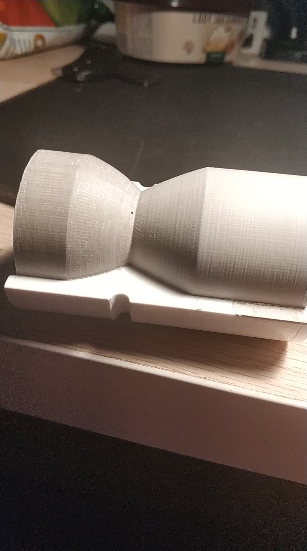

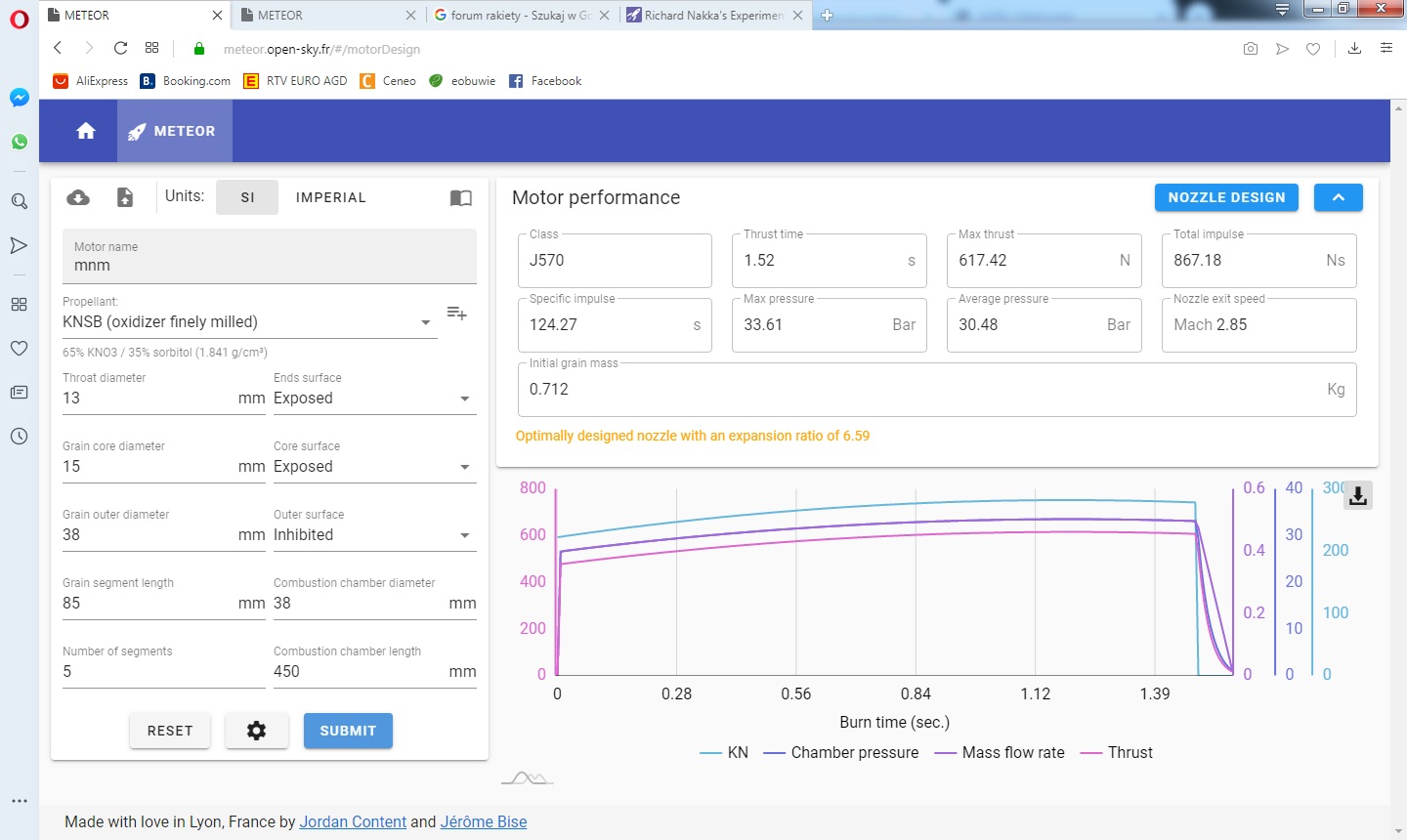

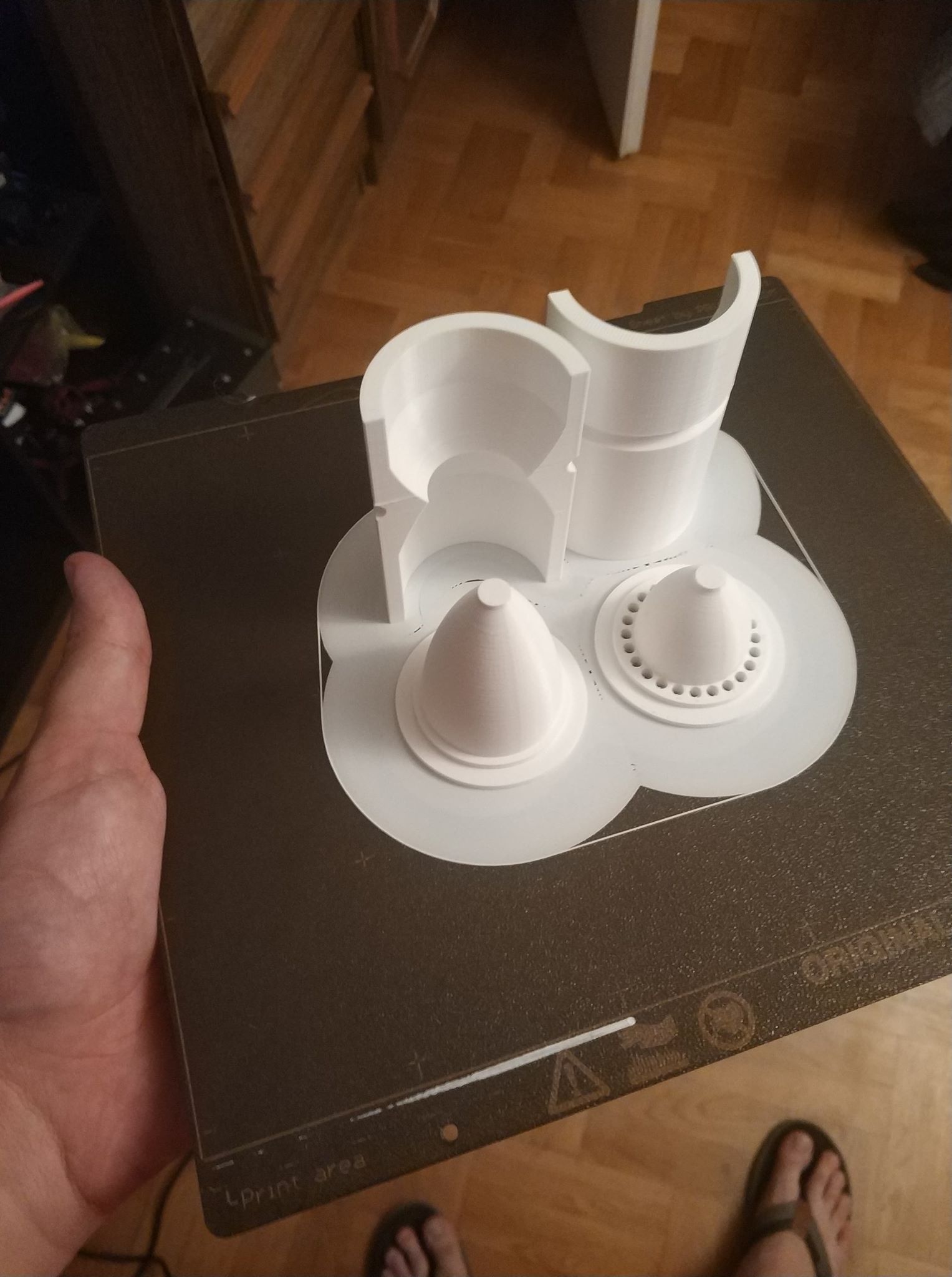

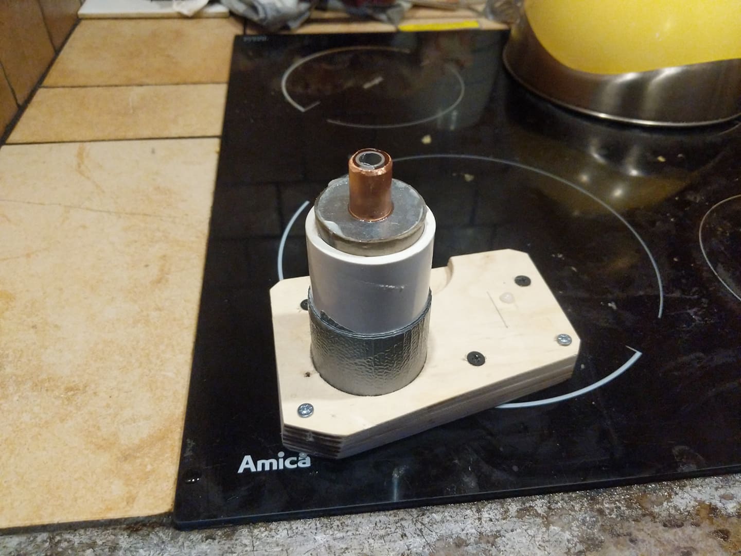

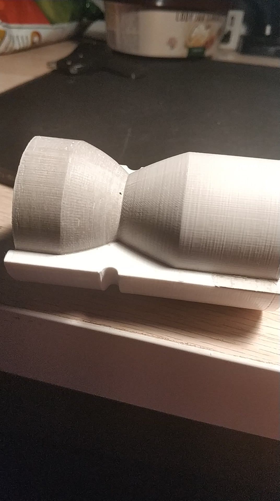

Silnik został wykonany z rurki nibco 1 1/2” o długości 500mm. Dysza została zaprojektowana na podstawie wyliczeń SRM jak i programu online meteor, który korzysta z wyliczeń arkusza Nakki, niestety ale osiągi strasznie się różnią między arkuszem, a meteorem, możliwe, że to ja popełniam gdzieś jakiś głupi błąd o którym po prostu nie wiem. Forma dyszy została wydrukowana na drukarce 3D (gardło wynosi 13mm),a do odlania dyszy w korpusie silnika używam dobrze znanego cx5. Silnik składa się z pięciu ziaren o długości 85mm, średnicy 38mm i średnicy kanału 15mm. Inhibitacje wykonałem z rolek po papierze toaletowym.

Przed dokonaniem symulacji lotu stworzyłem krzywą ciągu w programie tctracer i dodałem silnik do openrocket.
stateczniki 1.jpg (115.37 KiB) Przejrzano 10240 razy
komora silnika.jpg (128.57 KiB) Przejrzano 10240 razy
nakka 3.jpg (443.32 KiB) Przejrzano 10240 razy
projekt bzykadełko 1.jpg (220 KiB) Przejrzano 10240 razy

Dalsza cześć zdjęć
dysza 3.jpg (63.17 KiB) Przejrzano 10239 razy
forma dyszy.jpg (242.34 KiB) Przejrzano 10239 razy

A co do obliczeń z meteora to jaskiniowiec też zauważył duże rozbieżności. Nie można ufać tym wynikom. Trzeba póki co pozostać przy wyliczenia z SRM, które są sprawdzone.

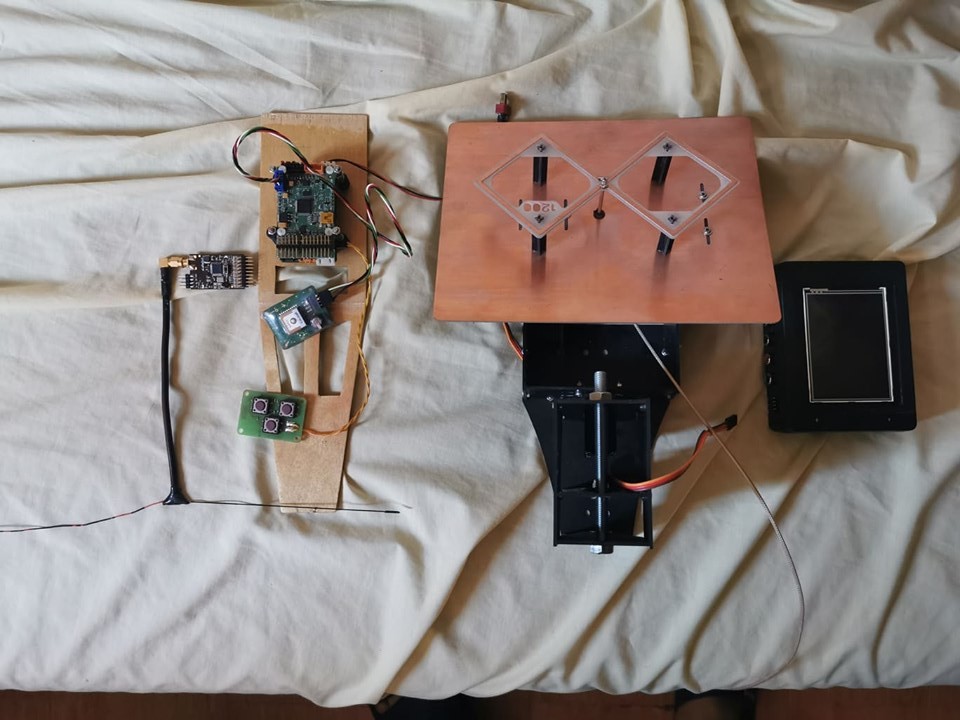

Sporo myślałem wczoraj o lokalizacji modelu i innej elektronice pokładowej i wpadło mi do głowy kilka różnych rozwiązań. Z racji tego, że posiadam dosyć sporo elektroniki FPV pomyślałem o wykorzystaniu zestawu osd i autopilota polskiej firmy Zbig pitlab i trackera antenowego, który pracuje na częstotliwości 1,2GHz (nie wiem czy jest to w stanie znieść przeciążenie panujące w rakiecie podczas startu). Prawdopodobnie sztuczny horyzont zawiesi się, ale dane telemetryczne nadal będą przesyłane do trackera na ziemię. Druga opcja to polski eleres który pracuje na częstotliwości 433MHz. Podobno istnieje jakaś opcja poszukiwania modelu, ale nigdy tego nie testowałem.
Proszę powiedzcie mi czy znacie aktualnie kogoś kto mógłby sprzedać mi układ UWS?

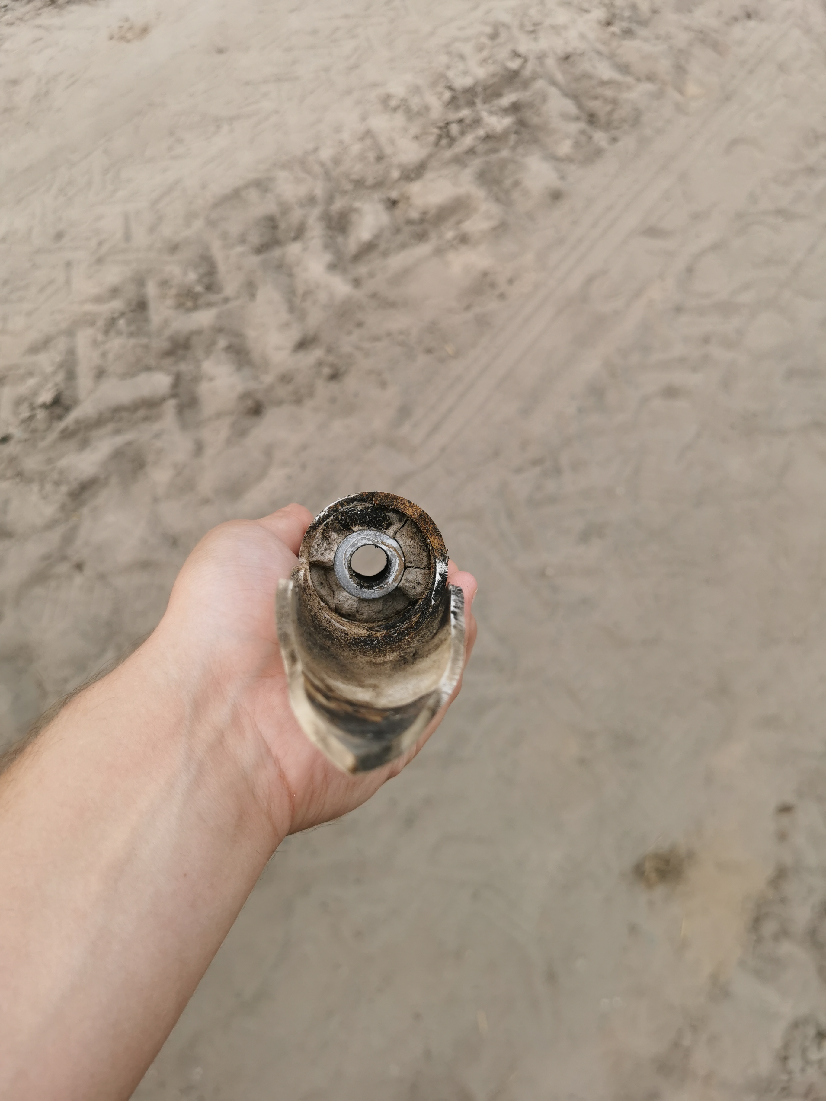

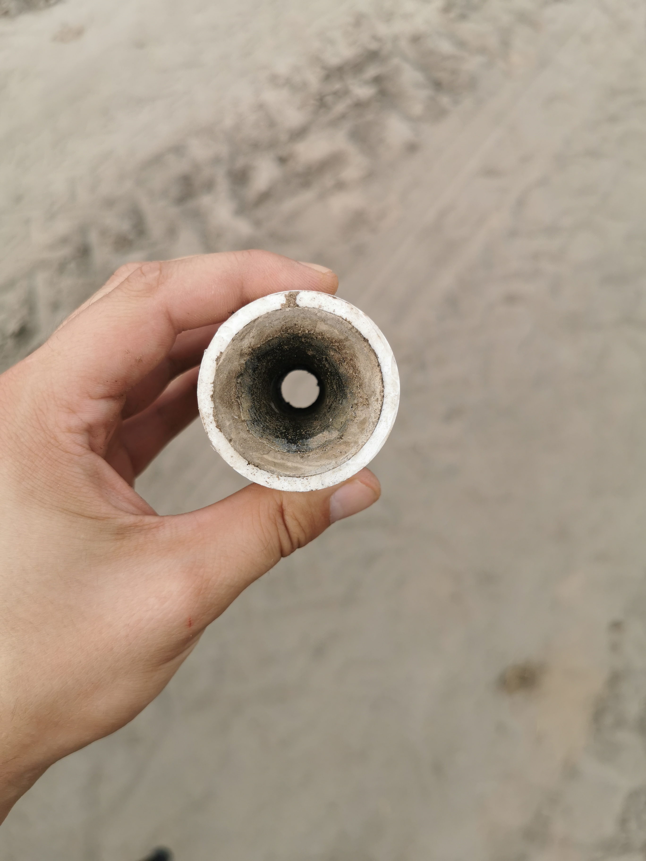

Kurde... uznałem, że skoro nie będę robić ładunku opóźniającego w silniku i kupuje układ UWS to wykonam jeszcze kolejny test samego silnika. Niestety silnik podczas pracy wybuchł:/// w sumie nie mam pojęcia dla czego, skoro 3 poprzednie wykonane w ten sam sposób działały poprawnie
https://youtu.be/euSnyPkisQw

Ciesz się, a nie marudź :D, dobrze że bez strat w ludziach i sprzęcie. Możliwe że powodem było wadliwie odlane paliwo. Widać po rodzaju zniszczeń że nie warto oszczędzać (choć wiąże się to ze znacznie zwiększoną średnicą korpusu silnika) i lepiej wklejać zaślepkę plastikową nibco (do środka 2cm warstwa CX5 + impregnowana przekładka osłaniająca paliwo) - wtedy zamiast rozerwanego korpusu masz odstrzeloną zatyczkę. Weź też pod uwagę że w trakcie pracy masz przekroczone nominalne ciśnienie dla tej rury... niewiele potrzeba.
PS
stanowczo za płytko wkopany silnik, chyba że był w jakiś sposób osadzony w wykopie.
