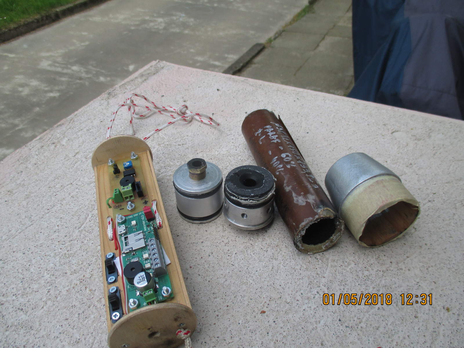

Ja wystartowałem rakietą REX-H650/fi53,5x1480x1720g/.Silnik hybrydowy z pływającą przegrodą fi40x650x972g/masa startowa/ o Ic-650Ns.Ziarno parafina+żywica epoksydowa 60/40% fi38/12x150x138,87g.Wtrysk fi 2,5 z pirozaworem uszczelniony silikonem.Dysza z wkładką grafitową/zrobioną przez Przemka/ fikr9,5 stożek wylotowy 22stopnie.Silnik
skręcony 12 śrubami z wystającymi łbami M5.Łby te wykorzystałem do blokady silnika w rakiecie i talii zejściowej na silniku.
Siła ciągu przyłożona była do rakiety nie na dole a na wysokości zatyczki silnika 65cm od dołu.Korpus rakiety składa się z
3 członów rury kartonowej fi53,5mm i długościach 730 i 2x240mm.Do łączenia członów użyłem 2 łączników z preszpanu 0,3
/3zwojex200mm/.Głowica piankowa od Piotra laminowana o długości 230mm.2 zaczepy startowe grzybkowe z tekstolitu
fi13/8x8mm.3 stateczniki z balsy laminowane o grubości 3,5mm,trapezowe 134/110x47mm.ŚC znaleziony doświadczalnie
znajdował się 940mm od góry i 540mm od dołu rakiety a obliczona stabilność 0,75-2kal.Wyposażenie:arekorder dublowany
UWSem/pilot 30cm/ plus spadochron główny 48cm;GPS traker i kamerka pokładowa.N2O 335g.
Wg symulacji SRA rakieta miała osiągnąć wysokość 3228m i vmax.346m/s.
Rakieta wystartowała dynamicznie zaginając trochę lot zaraz po starcie ciągnąc czarną smugę dymu z "pierdzącym" dżwiękiem
silnika i zniknęła w niebie.Silnik z ziemi słychać było ok.3,5s/film od Przemka/ a z kamery pokładowej ok.2s.

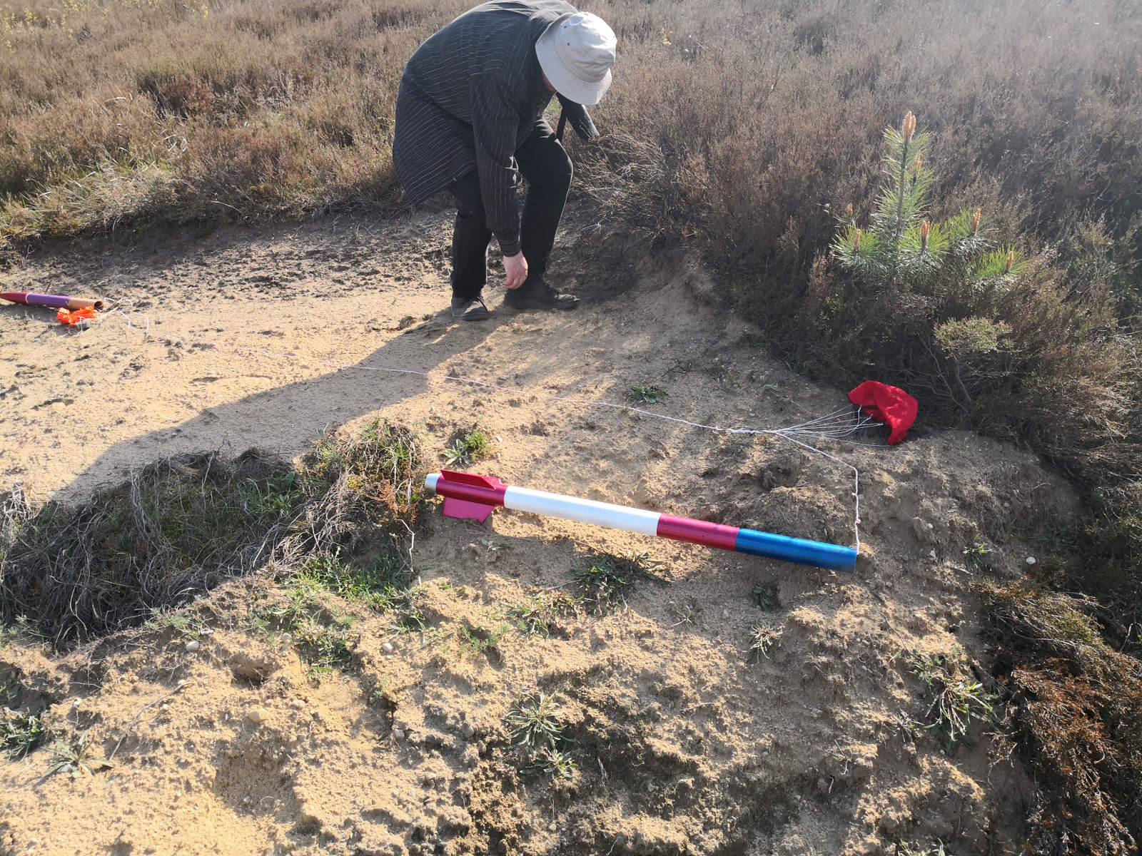

Ponieważ GPS długo nie podawał namiaru ruszyliśmy z Robertem jego TERENÓWKĄ marki Doblo przeczesać teren.
Pod koniec przeczesywania dotarły namiary z GPS i pojechaliśmy za ekipą poszukiwawczą na miejsce lądowania.

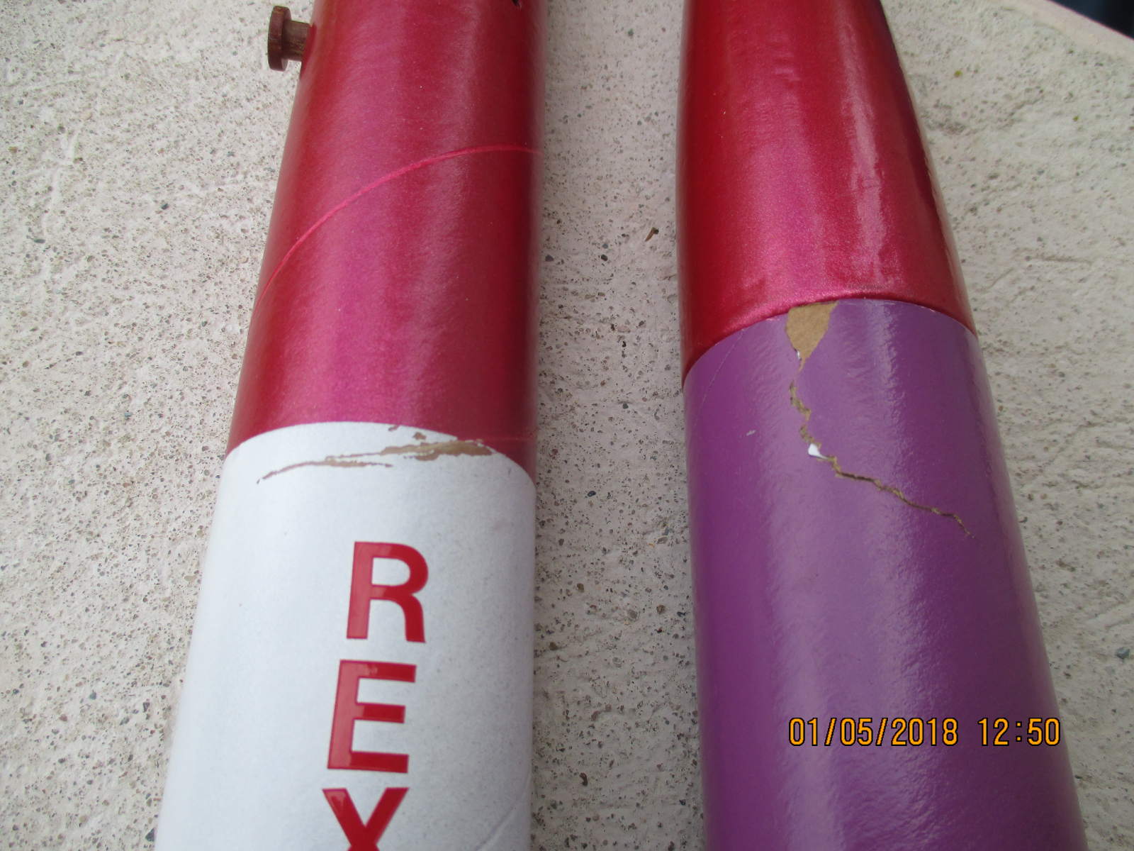

Rakieta leżała w małym zagłębieniu cała ale ze zgięciem na części silnikowej i rozdarciem góry kadłuba.
Początkowo myślałem,że uszkodzenia te powstały od zderzenia w locie obu części rakiety ale nie było żadnych śladów
takiego zderzenia.Dopiero Przemek zasugerował,że mogło to być spowodowane przeciążeniami i siłami aerodynamicznymi
przy dużej prędkości.Po dotarciu do hotelu okazało się,że arekorder zgubił w locie kartę pamięci.
Po sekcji silnika okazało się,że ubyło 66g ziarna i 335g N2O co daje 16,45% udziału ziarna w paliwie/stąd czarny dym z dyszy/.Z filmu pokładowego dało się ustalić czas lotu na pułap ok.21s i całkowity czs lotu ok195s a z klatek tego filmu
i map Google Przemek oszacował wysokość lotu na ok.3130m.cdn.
