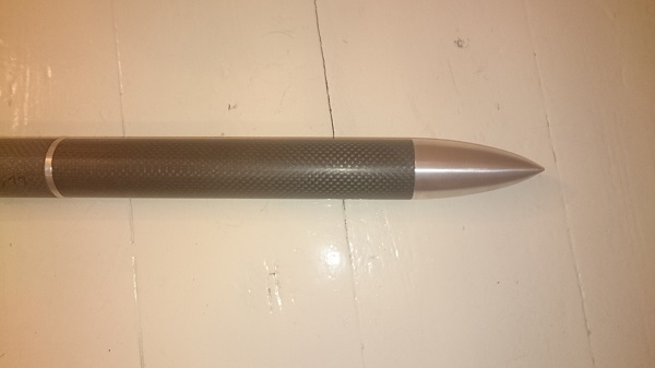

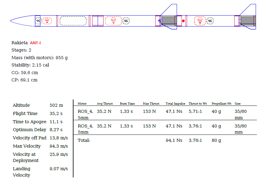

Ze względu na zimową nudę postanowiłem zbudować rakietę która będzie uniwersalna i konfigurowalna w różnym stopniu i przy różnych silnikach do testów użyje 2ch rosów.
Tak wygląda projekt:

do wykonania zostały jeszcze nowe stateczniki zmieniony kształt i ilość z grubszego alu ten na foto jest za cienki 1mm i wygina się w palcach,
następnie forma silikonowa do głowicy z włókien szklanych, oraz wiercenia mocowań łączników.
Mam do was pytanie stateczniki lepiej lutować, spawać, wklejać czy zrobić mocowanie skręcane do różnej ich konfiguracji tylko niewiem czy przy małym modelu ma to sens.
Pzdr i proszę o konstruktywną krytykę

Średnica 44/42 gniazda silników 39 możliwe różne podkładki ale silnik max 38 przeprowadzałem symulacje na różnych silnikach i ładnie trzyma stabilność, zauważ że może ona mieć od 1 do 6 segmentów po 25 cm a na rosach ją tylko oblatam i sprawdzę elektronikę bo wala ich mi się spora ilość.

: czwartek, 15 gru 2016, 19:45
Do symulacji użyłeś mocno zawyżonych parametrów dla ROSów. Trzeba liczyć, że dają około 35Ns. Prawie kilogram masy startowej to bardzo dużo jak na ten silnik. Może być problem ze stabilnością przy zejściu z wyrzutni i w trakcie odpalania drugiego stopnia. Powinieneś zejść z masą startową i zmniejszyć zwłokę w odpaleniu II stopnia do zera albo użyć mocniejszy silnik dla pierwszego stopnia. Na tym filmiku widać start, źle zaprojektowanej dwustopniówki na ROSach o masie startowej około 750g https://youtu.be/lkLTLK8BGPg?t=32s
