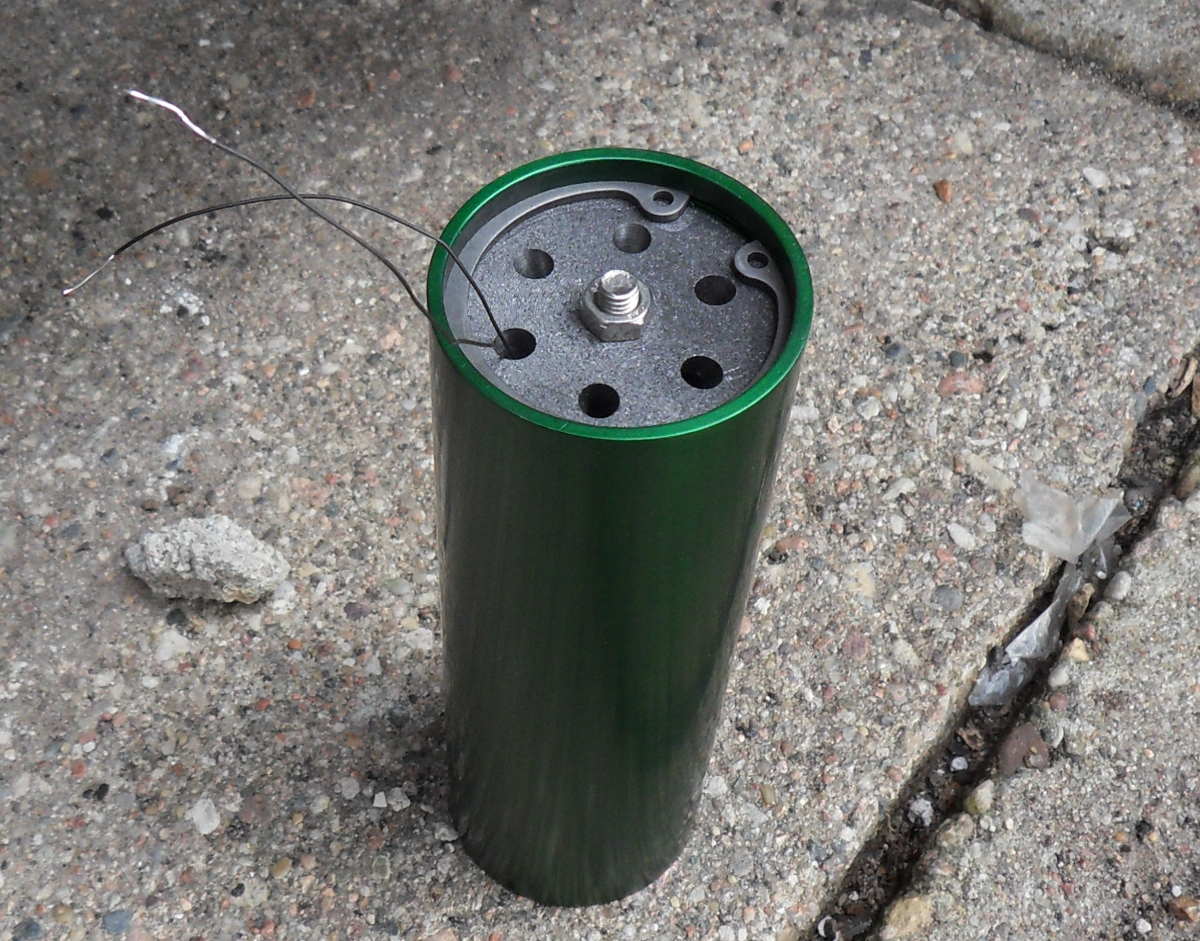

Długo nad tym myślałem ale w końcu wziąłem się do pracy. Chodzi o silnik, który by się nadał do spowolnienia rakiety w trakcie przyziemiania zastępując duży spadochron główny.
Założenia są takie, że silnik musi działać bardzo powtarzalnie, potrzebny jest szybki zapłon i jak najkrótsza praca żeby można było precyzyjnie wszystko zgrać w czasie podczas lądowania. Do tego konstrukcja musi być taka żeby dało się go wstawić w układ olinowania spadochronu pilota.

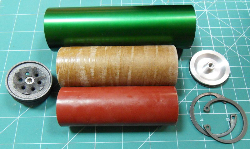

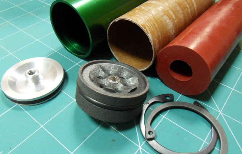

Korpus aluminiowy anodowany z rurki 45x2 długość 140mm
Zatyczka aluminiowa i dysza posiada gwinty do których można się zamocować z olinowaniem.

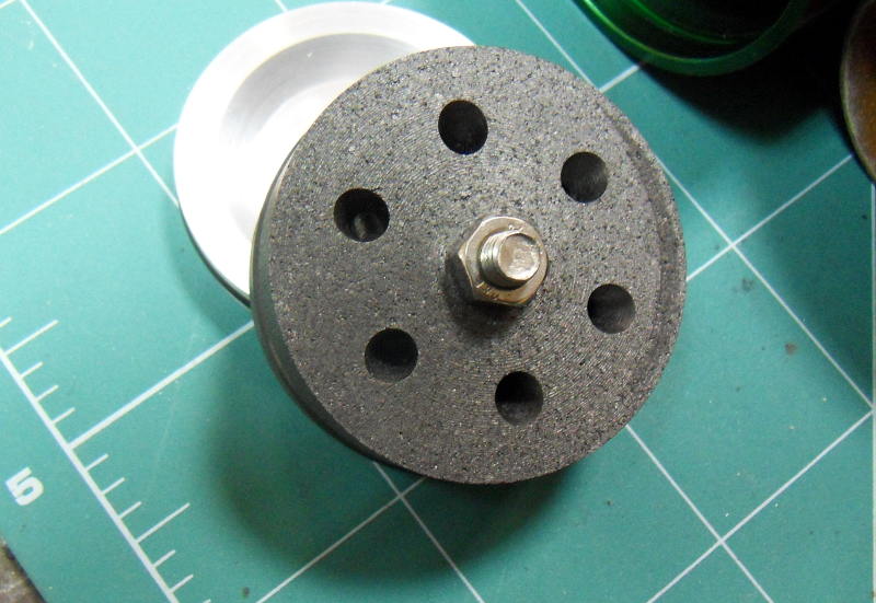

Multidysza grafitowa składa się z 6-ciu dyszek 3mm odchylonych od osi silnika na zewnątrz o 20oPaliwo to 130gsorbitolki z dodatkiem 1% Fe2O3
Ziarno rurowe - spalanie na wszystkich powierzchniach.
Pierwszy test bez hamowni, najważniejsze było sprawdzić czy silnik i przede wszystkim dysza wytrzyma oraz jaki jest czas pracy i zwłoka w zapłonie.
Silnik zagadał ale do poprawy jest zapłon i czas pracy bo zwłoka trwałą 1s podobnie jak czas pracy a przy opadaniu rakiety 20m/s to jest zdecydowanie za długo.
