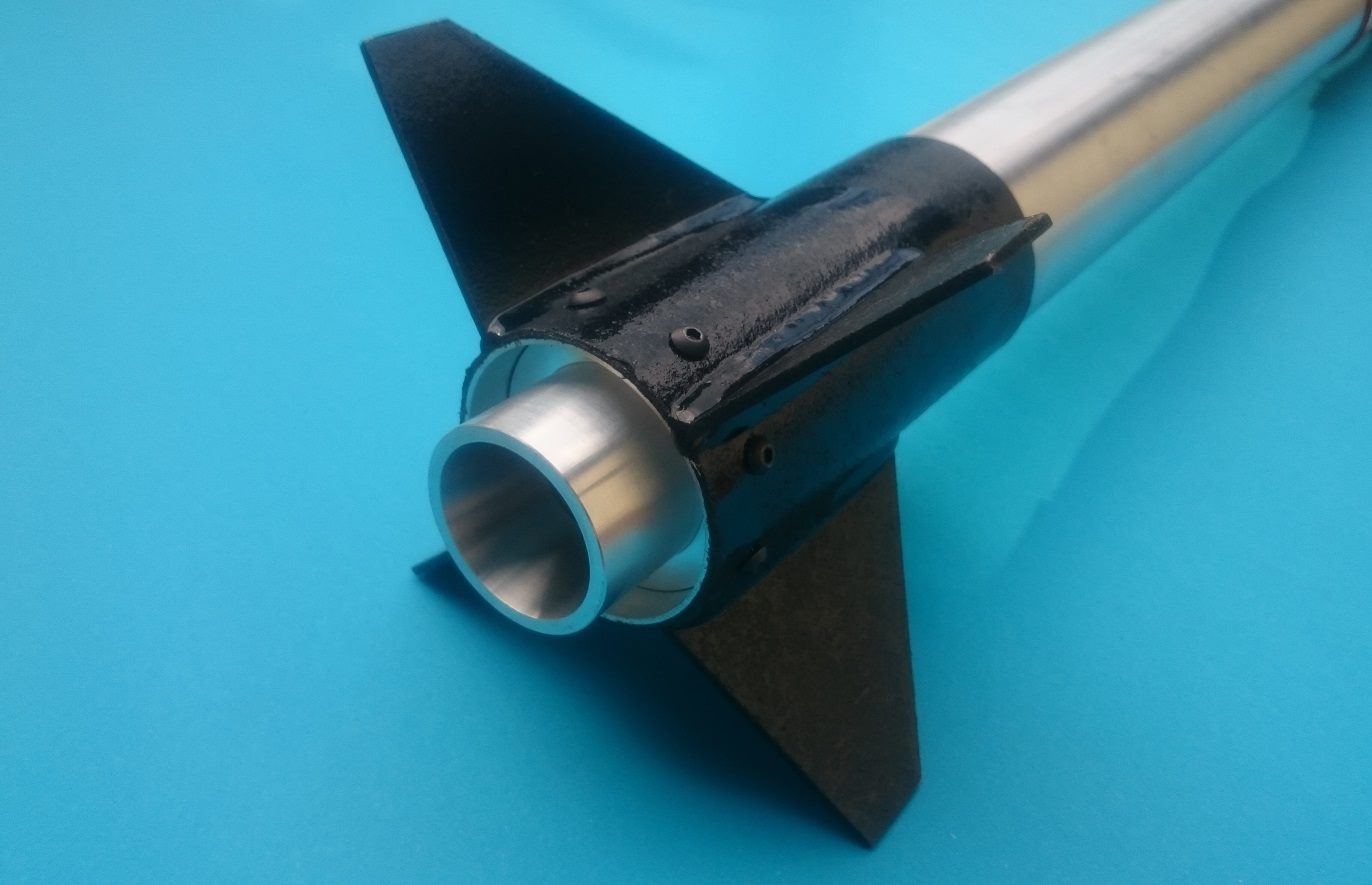

Cały swój projekt podzieliłem na kilka etapów. Wszystko po to aby uprościć logistycznie całe przedsięwzięcie. Tak jak pisałem w powyższym poście, pierwszy etap zakładał opracowanie dwóch rakiet sondażowych (w tym jednej rakiety supersonicznej), gondoli badawczej oraz komputera pokładowego.
Głównym zadaniem rakiet jest wynoszenie urządzeń pomiarowych na żądany pułap.Lutnia-1 jest stosunkowo prostą rakietą zdolną wznieść sie maksymalnie na pułap 1,5 km. W całości została wykonana z włókna szklanego. Użycie laminatu jest konsekwencją wychwycenia szeregu wad konstrukcyjnych w kadłubie wykonanym z aluminium, mowa tutaj o większej masie oraz zakłóceniach sygnały GPS. Rakieta jest wielokrotnego użytku, może ją napędzać każdy silnik o kalibrze do 42 mm.

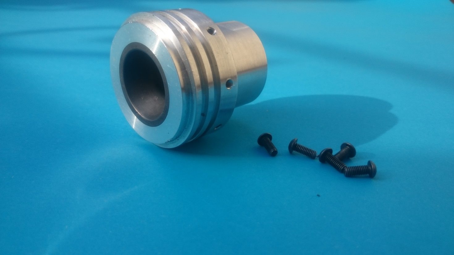

Lutnia-2 to dużo bardziej zaawansowana rakieta. To rakieta naddźwiękowa. Wedle obliczeń jest w stanie wznieść się na pułap ponad 4 kilometrów osiągając przy tym predkosć 1400 km/h. Na chwile obecną rakieta napędzana będzie silnikiem na paliwo stałe (glukoza/azotan potasu) jednakże niebawem ruszą pracę nad silnikiem hybrydowym o podobnych osiągach. Kadłub silnika wykonany jest z aluminium, reszta rakiety czyli komora spadochronowa, komora na elektronikę oraz głowica zostały wykonane z laminatu szklano-epoksydowego. Stateczniki zostały wycięte z włókna szklanego. Dla pewności zostanę one jeszcze wzmocnione włóknem węglowym. Kiedy lot naddźwiękowy? Nie wiem, ale chciałbym aby odbył się jak najszybciej, jednak przed lotem mach+ zamierzam przetestować rakietę przy prędkościach subsonicznych.

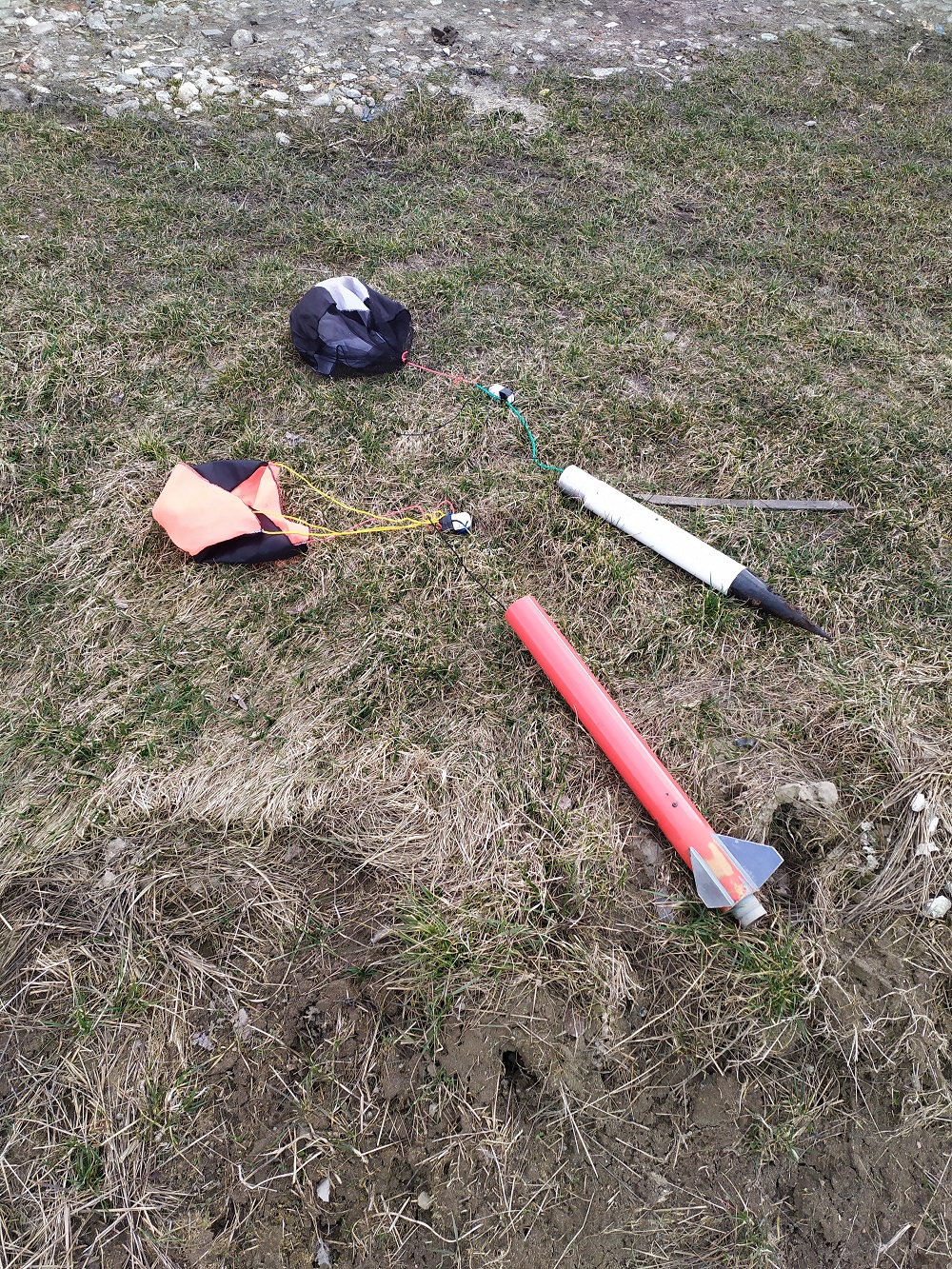

W poniedziałek 7.03.2022 odbył się pierwszy od lat start rakiety Lutnia-1l. Rakiety poddźwiękowej zaprojekowanej w celu testowania elektroniki pokładowej. Poniedziałkowy lat miał za zadanie sprawdzić jak zadziałają w praktyce wprowadzone modyfikacje rakiety (nowe, większe laminowane stateczniki oraz wytoczona z drewna, odporna na upadki głowica). Do wyzwalania spadochronu i pomiaru wysokości został wykorzystany stary dobry Arecorder.
Film ze startu rakiety:
https://youtu.be/GBk39FP5DDU
Ogólnie w skrócie... Lot zakończył się pełnym sukcesem. Rakieta osiągnęła pułap 660 metrów. Arecorder wyzwolił na pułapie spadochrony a ja dzięki lokalizatorowi dźwiękowemu szybo znalazłem rakietę (gps przed startem odmówił współpracy).
