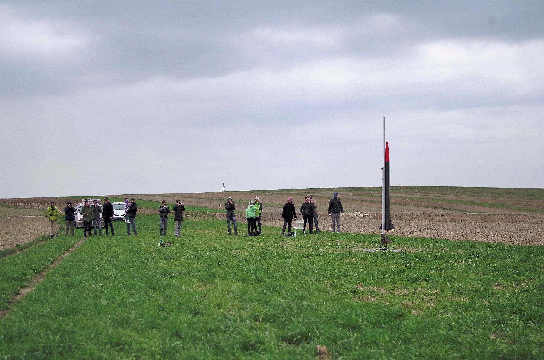

Pierwszy lot testowy – na mniejszy pułap i jeszcze z „atrapą” sondy – miał miejsce 23. 03. 2015. Test zakończył się sukcesem, jak planowano, uzyskano pułap 500m.
Film z lotu z zewnątrz:
https://www.youtube.com/watch?v=HtjdmQrx8Wg
oraz ze środka rakiety:
https://www.youtube.com/watch?v=qAKLt7dg488

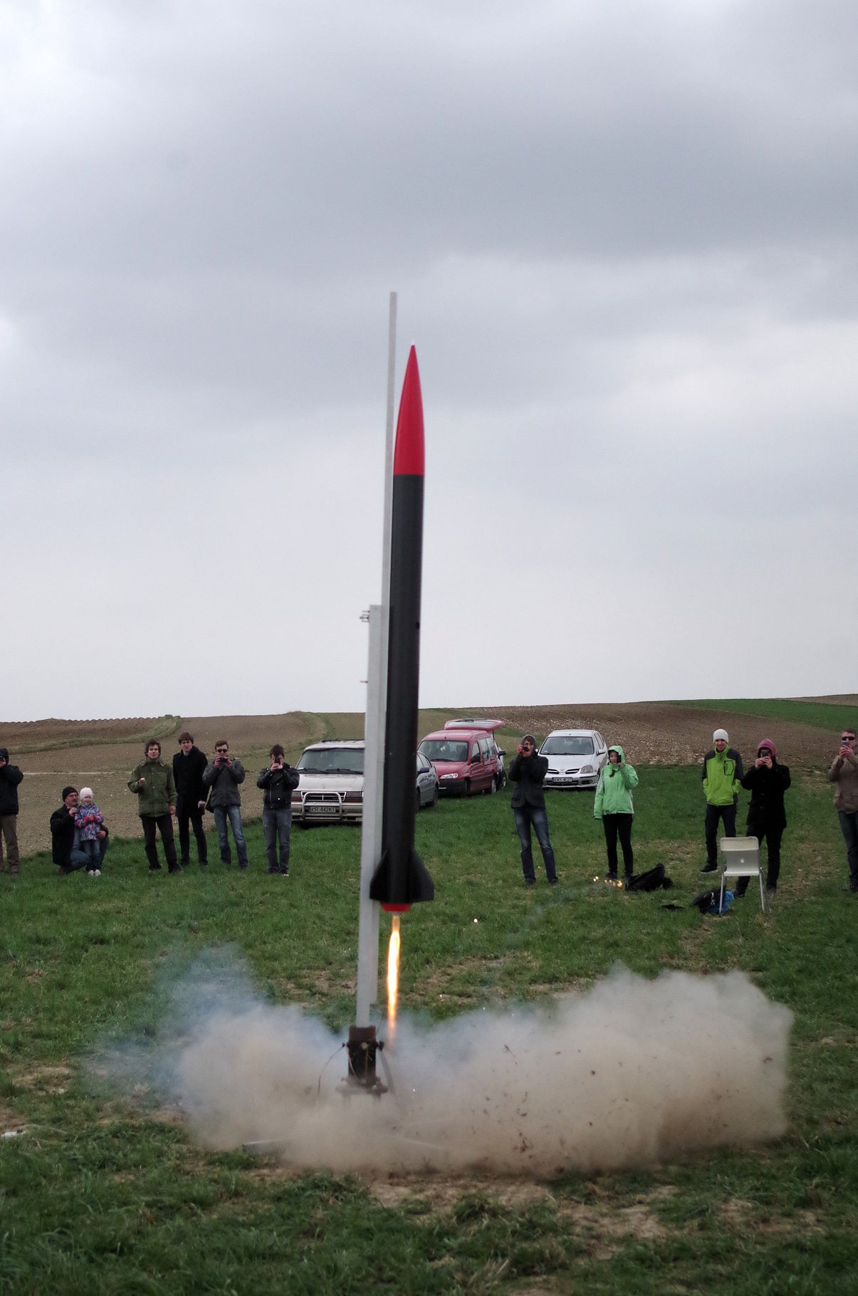

Dziś (19. 04. 2015) odbył się drugi lot rakiety, tym razem już z CanSatem na pokładzie. Niestety, ze względu na silny wiatr i niski pułap chmur, ograniczono pułap lotu, jak podczas testu, do 500m. Lot zakończył się sukcesem.
Więcej szczegółów podadzą Kacper i Andrzej.
Pomimo dość silnego wiatru, odbył się pierwszy lot z elektroniką z AGH na pokładzie. Do rakiety zamiast balastu (jak w teście) została wsadzona elektronika z prawdziwego zdarzenia. Lot bez komplikacji, na pułap 504 m (w/g arekordera)

Start był naprawdę niesamowity i w 100% udany. W tym momencie jeszcze ogarniamy materiał wideo i zebrane podczas lotu dane, ale mamy już gotowy krótki filmik skompilowany z 4 kamer.
Lewa górna - kamera wbudowana w CanSata - Mobius ActionCam
Lewa dolna - widok z ziemi
Prawa górna - kamera w rakiecie skierowana w kierunku głowicy - czyli widok na komorę ładunku - SJCAM SJ5000 PLUS
Prawa dolna - kamera w rakiecie z widokiem w bok - SJCAM SJ5000 PLUS
[youtube]http://www.youtube.com/watch?v=x4bVs9kaX00[/youtube]
Polecam oglądać na najwyższej rozdzielczości i na pełnym ekranie :grin:
Kolejne materiały niedługo :!:

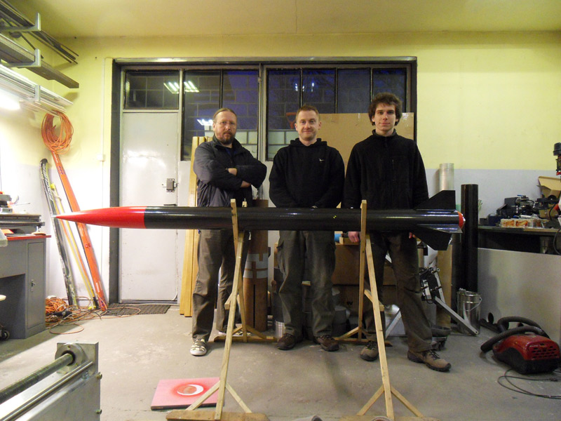

Zacznę od danych technicznych.
Kaliber 138mm
Wysokość 2,43m
Masa rakiety bez silnika i Cansata 3100g
Masa pustego silnika 1010g lub 1305g (w zależności od użytego zbiornika na N2O)
Paliwo N2O/polipropylen 387g lub 655g
Dodatkowy balast w głowicy 60g
Zakładana masa ładunku 600g
Jako, że dysponowaliśmy dobrym finansowaniem :smile: to mogliśmy sobie pozwolić na wykorzystanie najlepszych dostępnych nam materiałów i technologii do budowy rakiety.

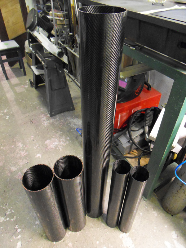

Budowę zaczęliśmy od zalaminowania rur z włókna węglowego.
W sumie rura składa się z trzech warstw tkaniny 200g/m2 oraz plastra miodu grubości 3mm. Wykorzystana żywica to L285 (do reszty elementów również posłużyła ta żywica).
Rura ma średnicę wewnętrzną 130,5mm a zewnętrzną 138mm. Masa w przeliczeniu na metr to 580g. Rury wyszły na tyle pancerne, że spokojnie nadałyby się na korpus rakiety ponaddźwiękowej.
Korpus składa się z dwóch segmentów - silnikowy o długości 60cm oraz spadochronowy 120cm.
Po prawej widać też mniejsze rury fi83mm. Z takiej jest wykonane łoże silnika. Zwinięta jest tylko z jednej warstwy tkaniny 200g/m2.
c.d.n.

Czy ktoś się nie pomylił.
Rura 83mm z jednej warstwy 200g/m będzie bardzo delikatna
chyba, że jest podparta kilkoma wręgami i nie przenosi większych sił.
A może jest jakiś kruczek?
Nikt się nie pomylił. Rura jest tylko łożem silnika. Sama jest na wręgach (łoże-korpus), a i silnik tez jest jeszcze mocowany poprzez wręgi. Tak wiec konstrukcja służy tak naprawdę do centrowania silnika przy wkładaniu. Nie przenosi znaczących sił.
stary Leszek
Posty: 183
Post autor: stary Leszek »
Dzięki. Już się martwiłem,że coś pochrzaniłem.
Zrobiłem rurę 2 razy 160g/m średnicy 55mm, taką próbkę,
jest miękka im na korpus zdecydowanie za słaba.
