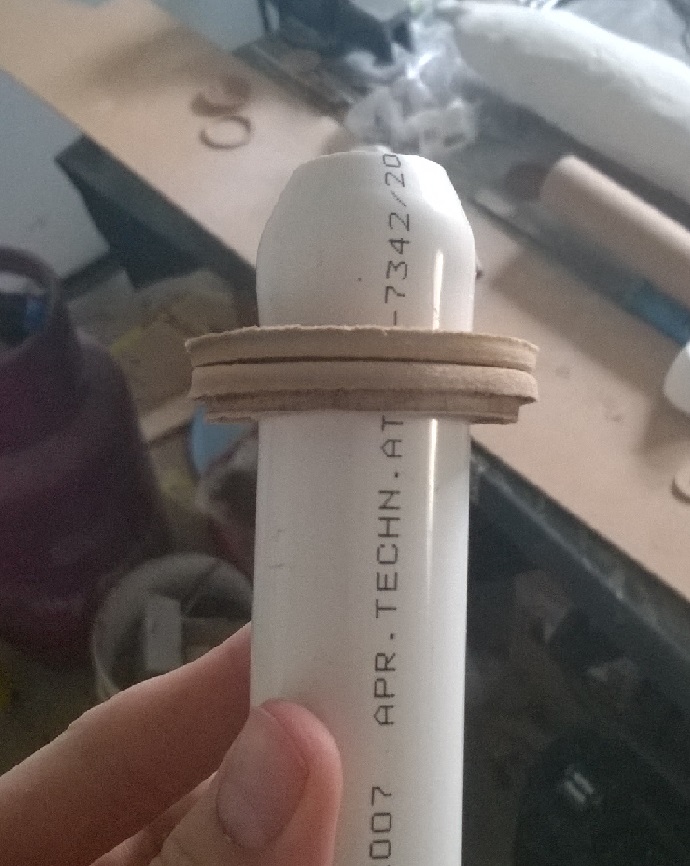

,,gniazdo" silnika. Nie do końca wiedziałem jak zamontować silnik i podczas budowy większego kosza na silnik, przez przypadek skonstruowałem coś takiego.
Trzy warstwy 3mm sklejki klinują się na zgrubieniu powstałym podczas zaginania silnika. Dwie warstwy, szersze, opierają się na zewnątrz o korpusu rakiety, a jedna warstwa, węższa wchodzi do środka. Do tego jeden pierścień centrujący.

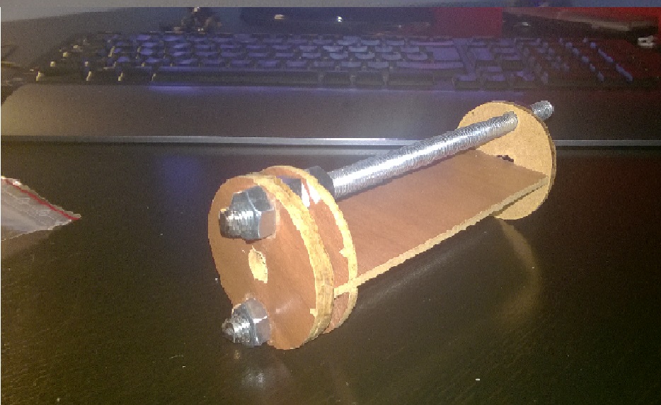

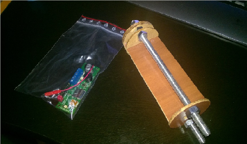

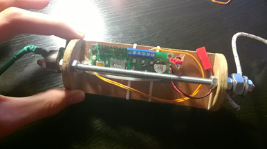

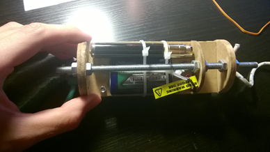

Kosz na elektronikę, wzorowany na koszu verexa z jego projektu gimnazjalnego. Ze strony z której są dwa piętra sklejki zaraz po sobie, jest dziurka w której umieszczam zbitą lampkę od choinki z PCZ ( nie wiem jeszcze czy ten patent zadziała, nie robiłem póki co prób wyrzycania spadochronu. Ma ona być jutro). Kabelki przechodzą przez drugą warstwę sklejki już do arecordera. Nie wiem jeszcze dokładnie jak zamontowane będą akumulatorki i arecorder.

Sarius pisze: ... Ze strony z której są dwa piętra sklejki zaraz po sobie, jest dziurka w której umieszczam zbitą lampkę od choinki z PCZ ( nie wiem jeszcze czy ten patent zadziała, nie robiłem póki co prób wyrzycania spadochronu. Ma ona być jutro) ...
Kilka tematów w jednym wierszu:
1. Na zdjęciach masz elementy wykonane z HDF (http://pl.wikipedia.org/wiki/P%C5%82yta_HDF) - sklejka jest innym materiałem. Wykonane elementy maja prawdopodobnie grubość 3,2mm.
2. Zamiast lampki zastosuj zapłonnik elektryczny - arekorder jest do takiego przystosowany
3. Zastosuj płatek NC zamiast PCz - czyste rozwiązanie

Gratuluję i trzymam kciuki. Im więcej takich projektów tym lepiej, może w końcu zostanie dostrzeżona potrzeba otwierania kół rakietowych w szkołach. Słowenia pokazała, że mimo przeszkód prawnych da się takie coś zrobić. W razie jakbyś miał jakieś problemy przy realizacji projektu pisz na forum.
Piotr dobrze mówi - odpuść sobie lampkę, użyj zapłonnika elektrycznego. Jest dużo pewniejszy, a kosztuje grosze. Nie potrzebujesz także tak grubego pręta gwintowanego w koszu elektroniki - to jest fi 10mm? Spokojnie wystarczy pręt fi4mm, zaoszczędzisz na masie i zyskasz trochę dodatkowego miejsca.

1. Dziękuję, nie wiedziałem.
2. Dziś odbyła się próba odpalania lampki choinkowej od arecordera. Oszukałem to maleństwo na schodach w domu ;) (potwierdzają to dane które się zapisały, arecorder powinien zapalić lampkę). Niestety lampka nawet nie zaświeciła, a już po teście sprawdziłem i działała. Nie użyłem niskoimpedancyjnego źródła prądu, tylko akumulatorek 6v, być może dlatego nie zadziałało. Gdy już kupię odpowiedni akumulator sprawdzę jeszcze raz, a i tak najpewniej jednak kupię zapalniki tak jak radzisz.
3. Nie mam NC i raczej nie chcę jej teraz produkować. Pcz nie przeszkadza mi zbytnio.
verex pisze:Nie potrzebujesz także tak grubego pręta gwintowanego w koszu elektroniki - to jest fi 10mm? Spokojnie wystarczy pręt fi4mm, zaoszczędzisz na masie i zyskasz trochę dodatkowego miejsca.
Jest to fi 8mm. Racja jest trochę za duży ;). przy pierwszym starcie wolę być pewny że jest bezpiecznie, przed drugim lotem na pułap wymienię pręt na fi 4-6mm.

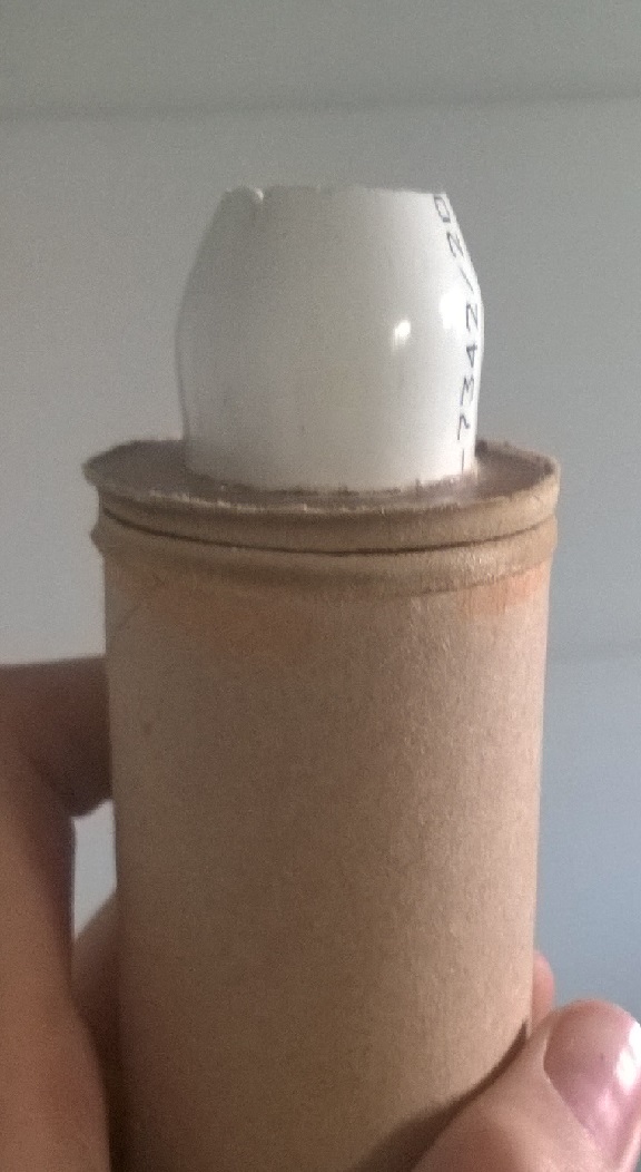

Odbyła się dziś również próba wyrzucania spadochronu : https://youtu.be/-tSSCZnq3iI
Był to taki sam korpus jak ten rakiety lecz krótszy. Nie zważyłem Pcz, wsypałem na oko. Samo wyrzucanie spadochronu działa jednak kolejne testy odbędą się już z zapalnikiem ze sklepu. Korpus od środka jest w dobrym stanie, chusteczka higieniczna nie została wyrzucona, tliła się w korpusie rakiety. (wyjąłem ją na filmie).

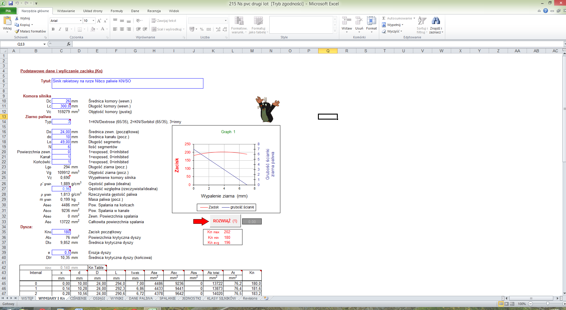

Co do wysokości. Pierwszy lot ma być na jakieś 200-300 m (wolę w okolicach 200), silnik jest do zaprojektowania w arkuszu srm, w weekend się tym zajmę.

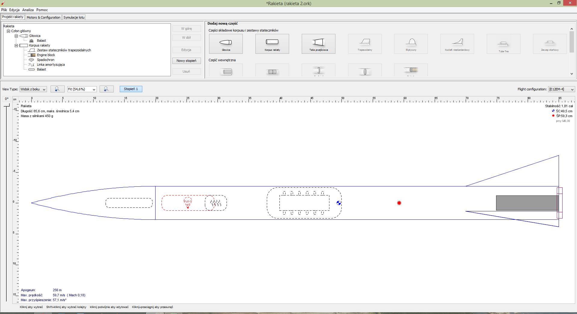

Obiecane screeny:
rakieta screen.png (105.75 KiB) Przejrzano 15076 razy
Projekt w open rocket. Podana stateczność jest dla mniejszego silnika w pierwszym starcie (tutaj wstawiony orientacyjnie silnik o podobnych parametrach), dla większego silnika obciążenie w głowicy będzie większe.

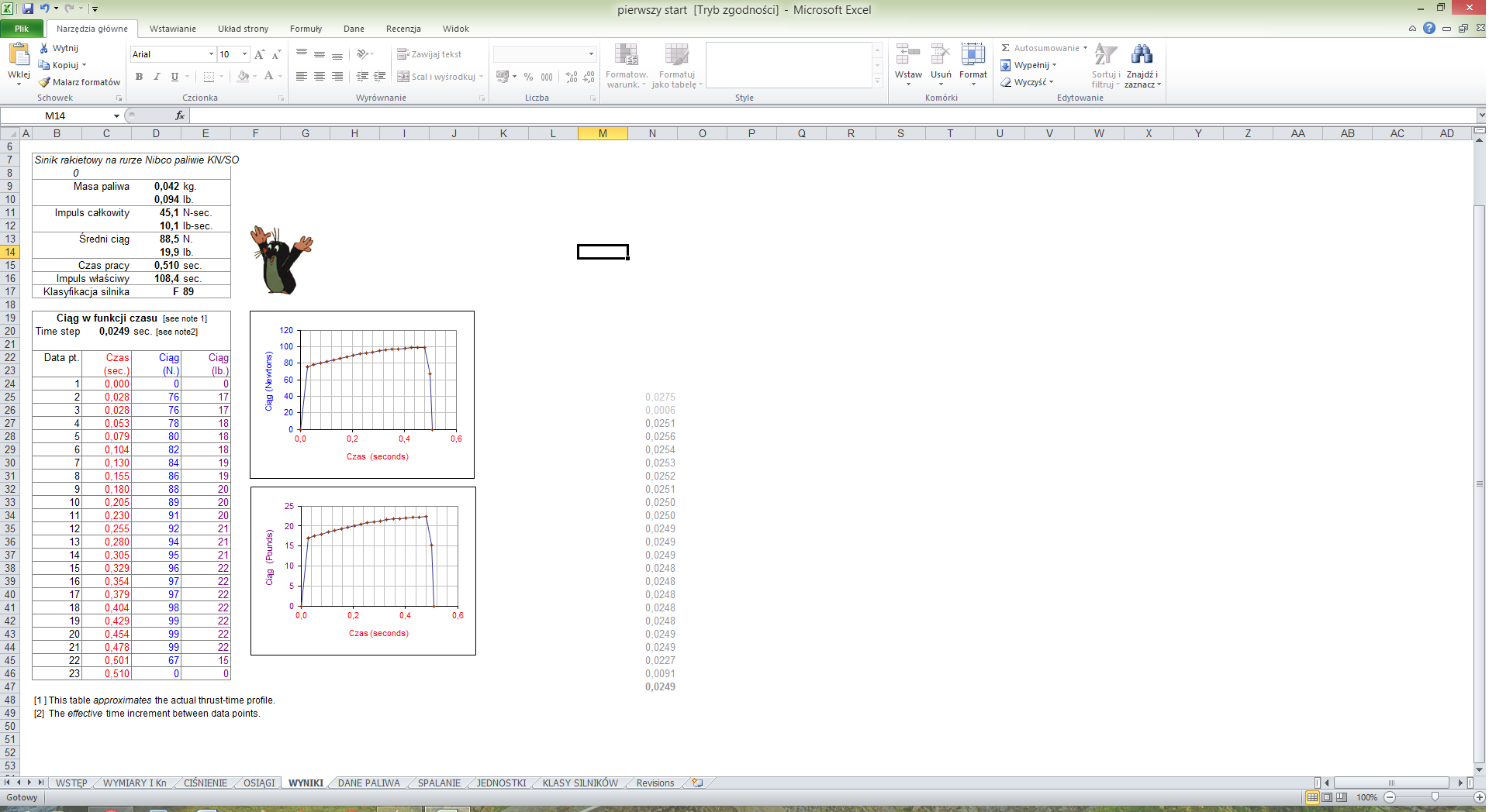

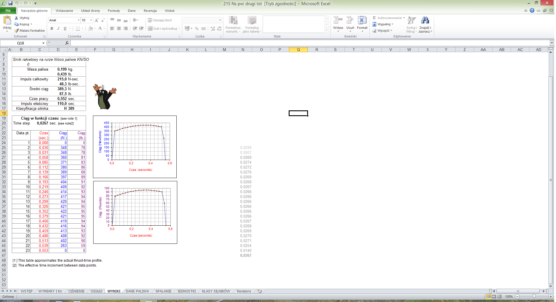

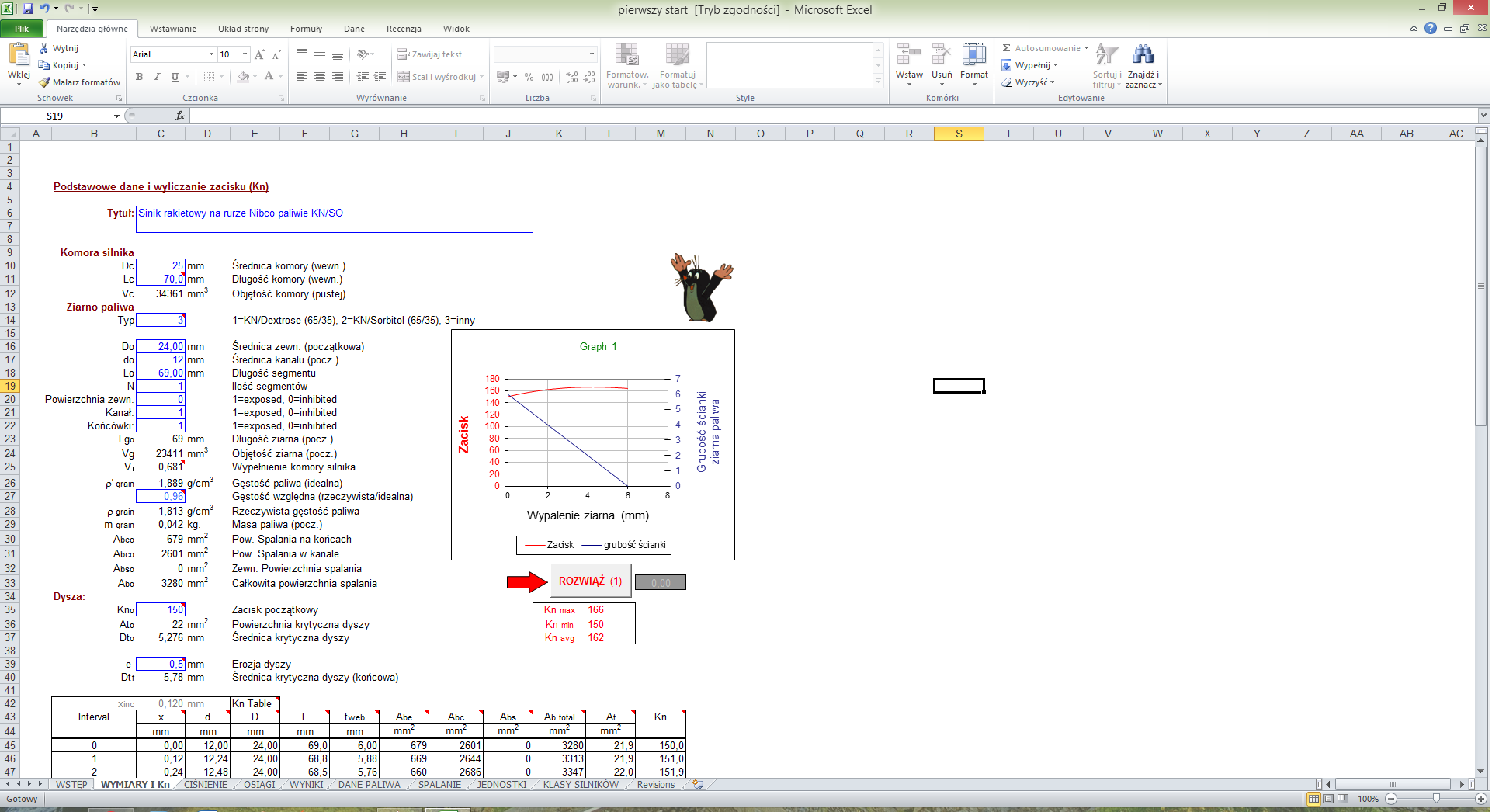

screen silnik 1.png (187.34 KiB) Przejrzano 15076 razy
Silnik do pierwszego startu. Parametry tak jak widać a wymiary to :
screen silnik 1 wymiary.png (167.99 KiB) Przejrzano 15076 razy
screen silnik 2.png (192.68 KiB) Przejrzano 15076 razy
Tutaj parametry silnika 2. Wymiary to :
screen silnik 2 wymiary.png (184.37 KiB) Przejrzano 15076 razy

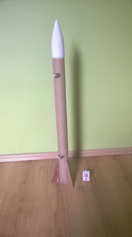

Z projektem póki co są same problemy. Zacznijmy od początku. Mówiłem wcześniej, że testując arecorder sprawdzałem czy zapalniki wypalają się. Niestety kilka razy nie doszło do przepalenia zapalnika i gdy odesłałem arecorder do Arka (dzięki Arek za pomoc) okazało się, że nie działał tranzystor. Gdy już doszedł naprawiony arecorder (19 maja) nie mieliśmy dużo czasu na odpalanie (30 maj to nasz termin), ale na szczęście wszystko było już gotowe. Start odbył się dziś (21 maja) około godziny 17:30. No prawie się odbył. Niestety silnik wybuchł. Na pokładzie były: arecorder, baterie, zapalnik wyzwalający spadochron, kamera w długopisie. Niestety to moja wina. Już tłumacze. W srm zaprojektowałem silnik z zaciskiem 120 (bezpieczeństwo) i dyszy 8 mm. Niestety przez przypadek zamiast podkładki 8 dałem podkładkę 6. Przed startem popatrzyłem na ten silnik, zmierzyłem dyszę i było 6mm. Nie pamiętałem czy dysza miała być 6 czy 8 więc uznałem, że może miało być 6. Niestety po wyliczeniu już w domu, wyszło że dysza 6 mm ,,powoduje" zacisk =220. Silnik musiał wybuchnąć. Lont wprowadziłem przez kanał, był w zwiniętej z papieru rurce. Nastąpił wybuch. Cały dół rakiety rozerwało. Znaleźliśmy dwa z trzech stateczników, obydwa złamane w górnej części. Silnik rozleciał się na wiele ostrych kawałeczków. Dodam tutaj, że najdalszy znalazłem 10 m od pręta startowego :wink:. Są też powody do radości. Arecorder zadziałał. Na ziemi bo na ziemi, ale zadziałał :wink:. Zapalnik był przepalony, arecorder pikał, sygnalizując wylądowanie. Dzięki pancernej konstrukcji kosza na elektronikę nic się nie zniszczyło. Powód drugi: przed drugim startem w poniedziałek muszę tylko wyciąć stateczniki, przykleić je do nowej rurki i wykonać silnik Obrazek . Filmu nie wrzucam, tylko jeden screen. Do tego zdjęcia rakiety i kosza na elektronikę.
rakieta całą.png (125.28 KiB) Przejrzano 14983 razy
kosz 2.png (145.53 KiB) Przejrzano 14983 razy
