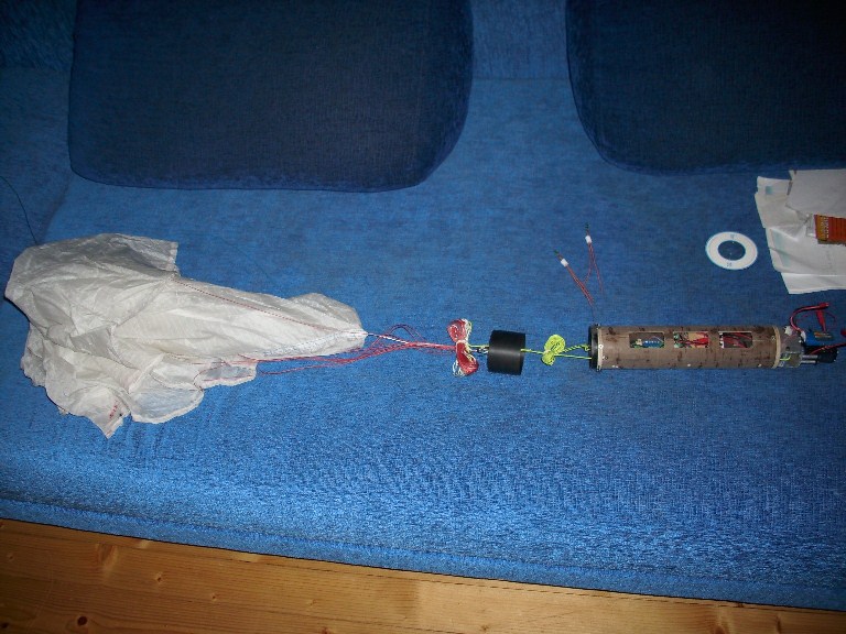

O co chodzi z tym refowaniem bezstopniowym? Spadochron jest połączony z rakietą dwiema linkami – jedna idzie do środka czaszy spadochronu, i „na sztywno” do modelu; druga – trzyma za linki obwodowe czaszy i idzie do wyciągarki w modelu. Kiedy spadochron zostaje wyrzucony, lina trzymająca linki czaszy jest „za długa”, więc czasza jest wywrócona na „lewą stronę” – jak parasolka na wietrze. W takiej konfiguracji model spada szybko, aż Arecorder da sygnał do włączenia wyciągarki, która skraca linę idącą do linek czaszy. To powoduje stopniowe odzyskanie normalnego kształtu czaszy i zwolnienie opadania do lądowania. Z resztą najlepiej widać na filmiku o co chodzi.
https://www.youtube.com/watch?v=NHKLNh9 ... e=youtu.be
System można regulować dość dowolnie – ustawia się początkowy i końcowy stopień otwarcia, można regulować szybkość odwracania czaszy, można oczywiście również wyrzucać spadochron w „normalnej” konfiguracji. Pozostaje tylko pytanie: czy to się wszystko nie poplącze??? To zobaczymy w testach.

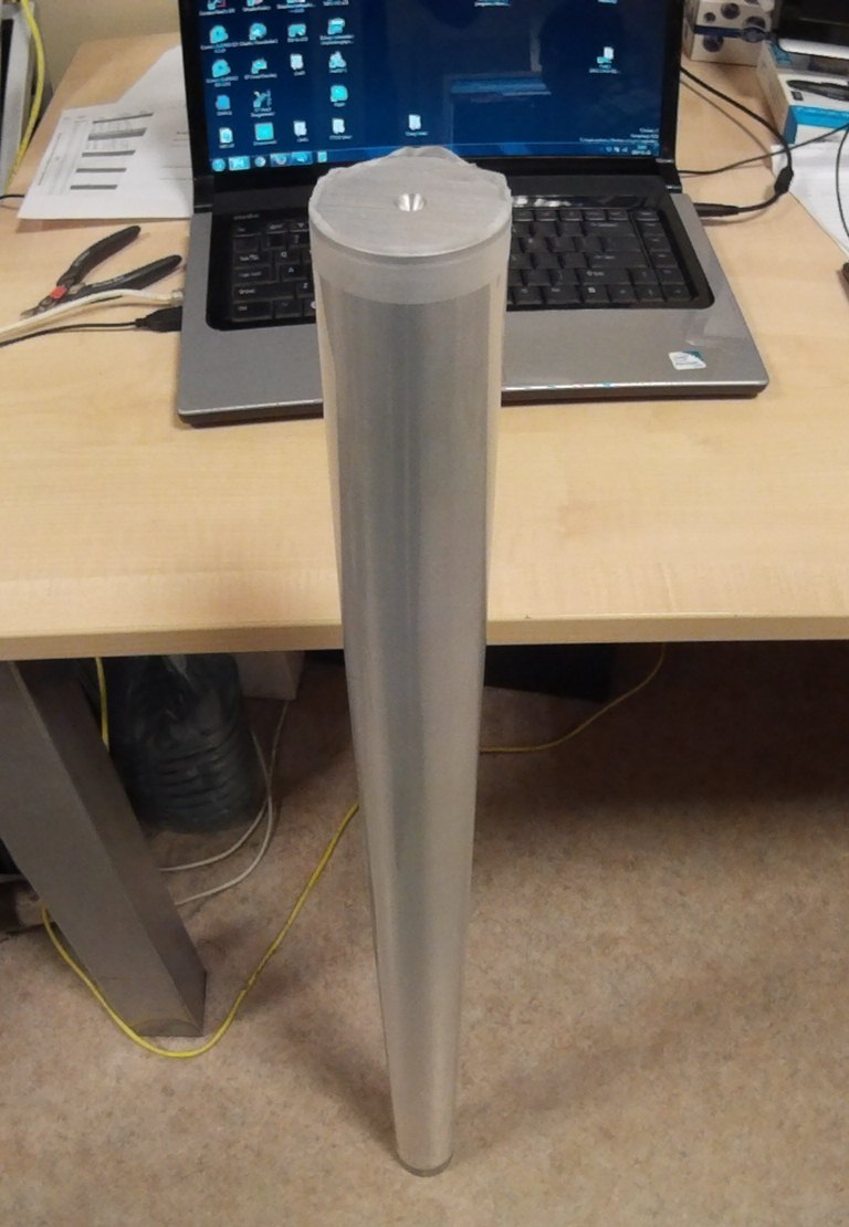

10.	Praktycznie kompletny odzysk.

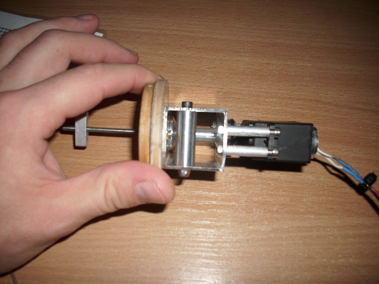

9.	I cały moduł wyciągarki.
8.	Rolka wyciągarki do systemu odzysku.

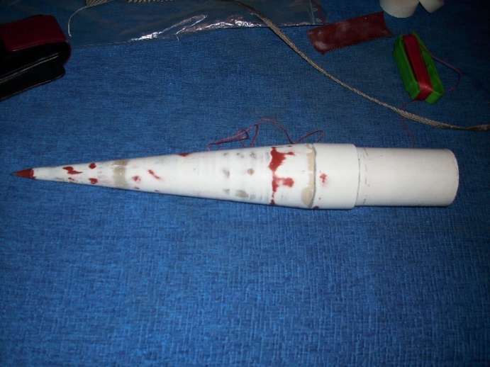

7.	Z robienia głowicy niestety nie mam zdjęć. Tu już praktycznie gotowa po szpachlowaniu. Całość zrobiona z laminatu szkło-epoksyd, z wklejonym grotem aluminiowym. Część wchodząca w korpus rakiety jest z laminatu preszpan-szkło-epoksyd.
6.	Rura na elektronikę wchodzi pasownie w rurę korpusu.
5.	I to zemściło się – po oszlifowaniu widać zagłębienia tam, gdzie była druga warstwa gumy. W tym konkretnym przypadku to nie szkodzi ale warto pamiętać chcąc robić tak powierzchnie, które będą widoczne.
4.	Tu taka ciekawostka. Rurę ładnie owinąłem gumką ale jej nadmiar poszedł jako druga warstwa.

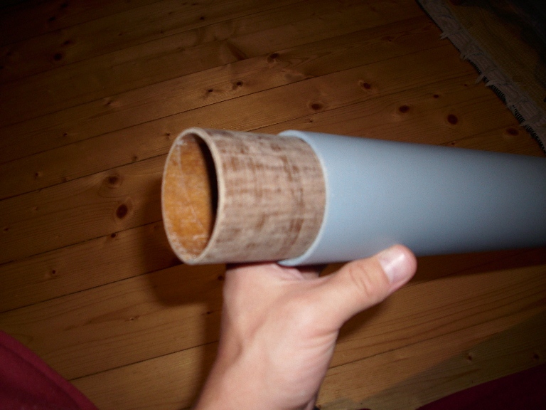

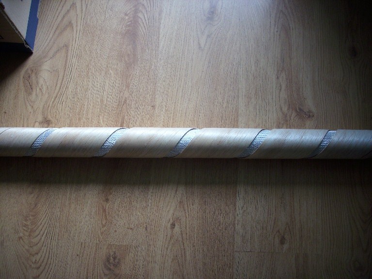

3.	W podobnej technologii zrobiłem rurę na elektronikę – ale tylko 1 warstwa balsy już bez zwijania spiralnego a na to warstwa papieru. Całość robiona na rdzeniu z rurki aluminiowej.

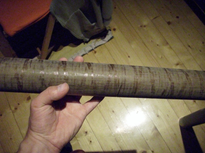

2.	Na pierwszą warstwę laminatu poszły dwie warstwy spirali balsowej 1mm, położone na krzyż. Na zdjęciu pierwsza przed klejeniem. Oczywiście nie zostawiłem takich przerw między zwojami :)

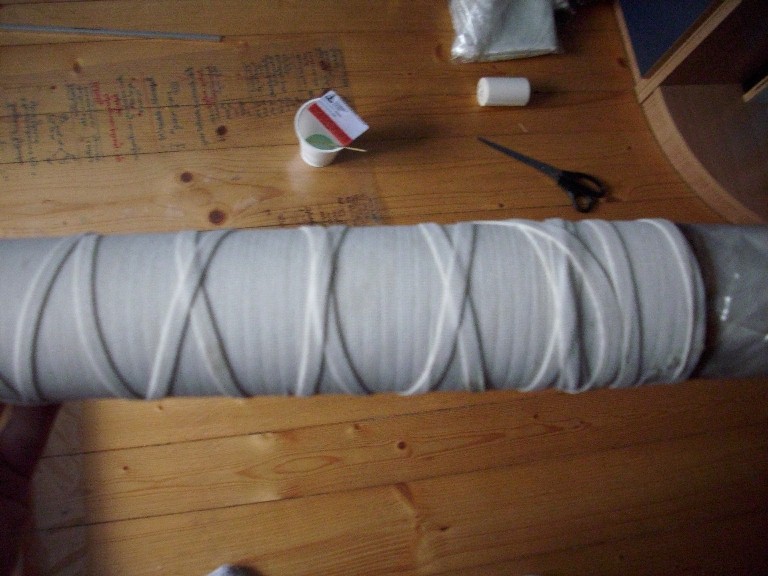

1.	Korpus jest zbudowany w technologii kompozytu kanapkowego: laminat-balsa-laminat. Wykorzystałem rękaw z włókien szklanych ale nie polecam go – zobaczcie ile „dziur” między włóknami. Dodatkowo „pomogłem” sobie włóknem kewlarowym – też nie polecam – pozostaje „plusz” wystający z laminatu, którego nie da się niczym usunąć. Lepiej takie zbrojenie końców zrobić z włókna węglowego.

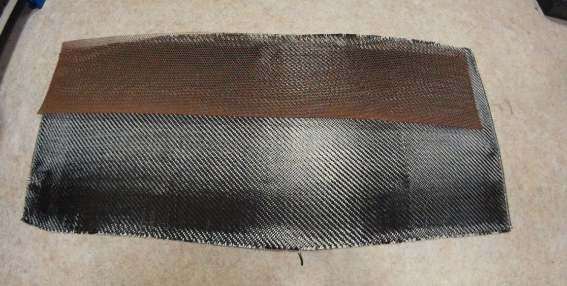

Ponieważ głowica i odzysk już były wykonane, trzeba było dopasować do nich średnicę korpusu. Potrzebny był to odpowiedni rdzeń do jego zrobienia. Próba przetoczenia rury aluminiowej okazała się nieudana ze względu na tocznie stosunkowo miękkiego i długiego elementu (drgania), więc stanęło na rdzeniu z pręta. Pręt dało się przetoczyć na wymiar bez problemów. Szczęśliwie średnica rdzenia to praktycznie 59mm, więc można było wykorzystać pręt 60mm i tylko lekko go przetoczyć.
Rdzeń został owinięty cienkim mylarem zapewniającym możliwość zdjęcia rury kompozytowej z rdzenia (nie ma możliwości, że żywica podcieknie).

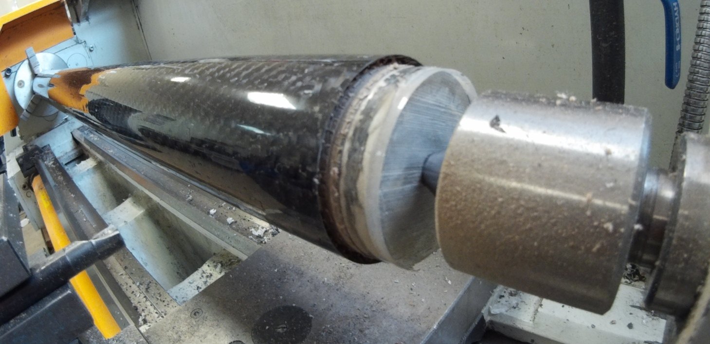

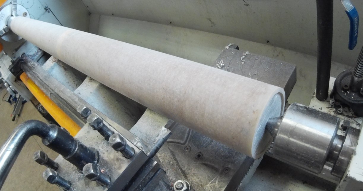

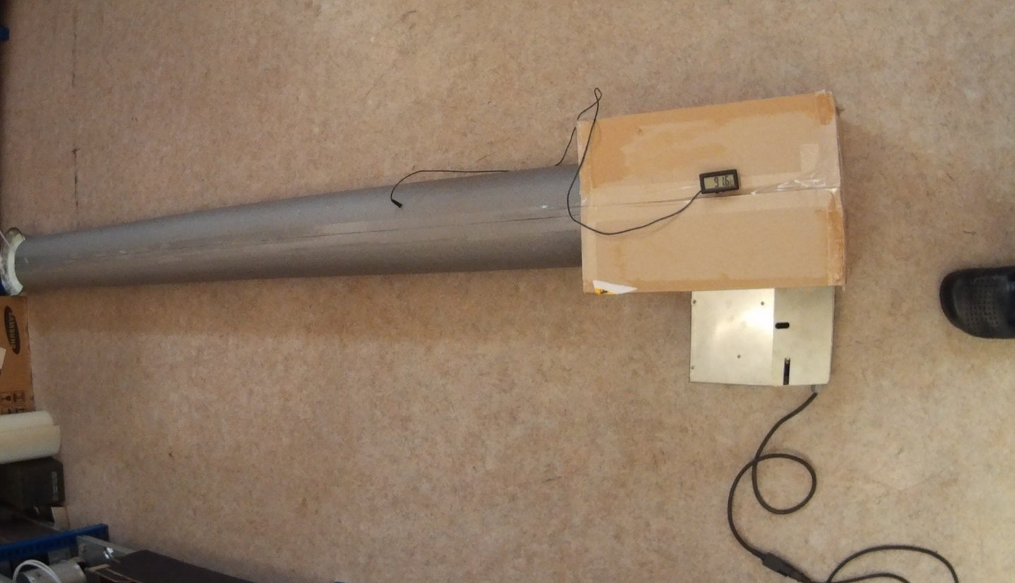

Wykonanie rury laminatowej wykorzystuje ogrzewanie rdzenia jak i twardniejącego laminatu. Aby zapewnić taką możliwość, zaimprowizowałem układ do wygrzewania. Składa się on z części grzewczej (podobnej do klasycznej „Farelki”), pudełka kartonowego jako przejściówki oraz rury piankowej do izolowania rur z ciepłą wodą. Przez częściowe przysłonienie wlotów powietrza w „Farelce” można regulować temperaturę wewnątrz układu (oczywiście nie polecam zasłonić wlotów zupełnie :evil: ). Termometr łatwo zamontować w taki układ przez wbicie sondy do środka rury piankowej.
Wygrzewanie pełni tu kilka ról. Po pierwsze, laminat uformowany na gorącym rdzeniu łatwiej daje się zdjąć po ostygnięciu, bo kompozyt ma mniejszą rozszerzalność cieplną (a więc i skurcz przy stygnięciu) od aluminium. Po drugie, żywica ogrzana przed związaniem ma mniejszą lepkość i lepiej przesyci tkaninę. Po trzecie, kompozyt zwiąże szybciej. Poza tym (a może „przede wszystkim”), część żywić epoksydowych „lubi” być wygrzewana podczas wiązania – to poprawia wytrzymałość końcową.

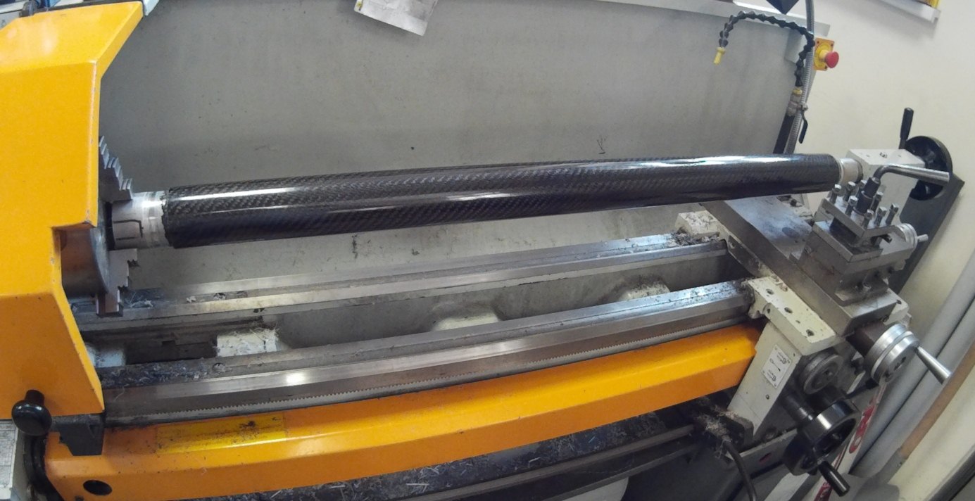

Jako się rzekło, zastosowane technologie są z najwyższej półki, więc na rurę przedziału silnikowego poszło włókno węglowe i kevlarowy wypełniacz typu plaster miodu.
Pełny rdzeń metalowy ma m.in. taką wadę, że jest ciężki i do laminowania trzeba go porządnie chwycić. Tokarka, na której powstał jest do tego idealna :D
Na tokarce można też obrobić końce rury idealnie prostopadle do jej osi.
Gotowa pierwsza rura.
Rura węgiel1.jpg (125.38 KiB) Przejrzano 13414 razy

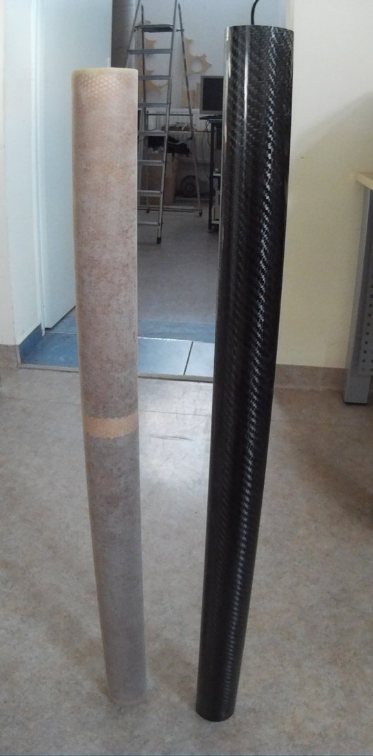

Siostrzyczki obok siebie.
Łącznie ważą 470 gramów. Rura z włókna węglowego jest praktycznie gotowa, jednak ta ze szkła jeszcze musi być wykończona.

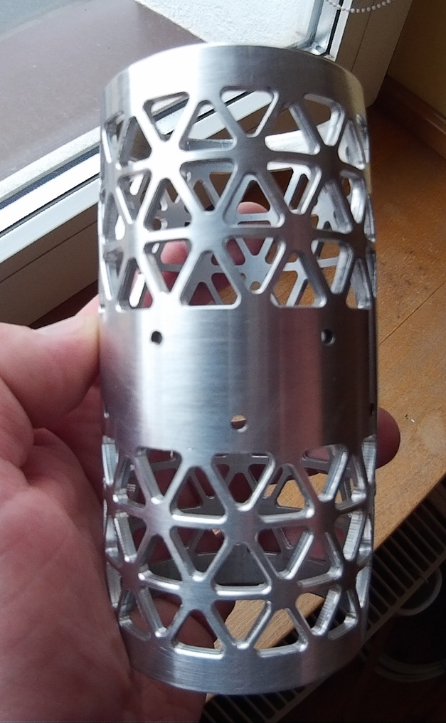

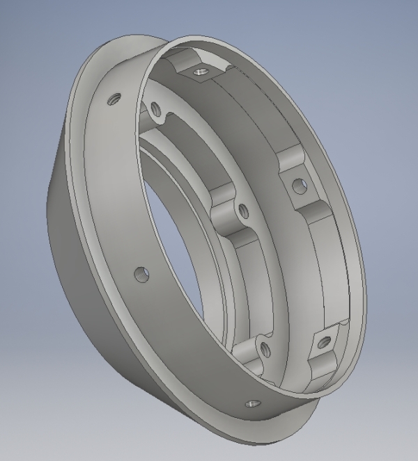

Talia zejściowa wykonana z aluminium, toczona i frezowana. Projekt:
P4 boat tail1.jpg (160.69 KiB) Przejrzano 13369 razy
i rzeczywista część jeszcze przed wierceniami i frezowaniem od środka:

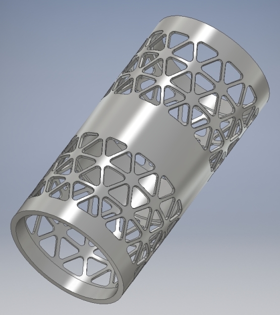

Talia zejściowa wyszła bardzo ładnie, ale mam coś jeszcze lepszego. To już totalna masakra – łącznik rur. Wykonany z rury aluminiowej przetoczonej z pasowaniem na wcisk do korpusu, odciążony ażurem na 4-osiowym CNC a następnie przetoczony od środka pod ażurowaniem żeby go jeszcze odciążyć.
Projekt:
Real:
Lącznik real1.jpg (195.71 KiB) Przejrzano 13369 razy
