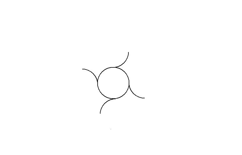

Witam. Obrazek
Myśląc o wyrzutni rurowej, w moim rozumku zrodził się pomysł rozkładanych stateczników. Obrazek
A więc:
Stateczniki przymocowane na zewnątrz rakiety miękkim połączeniem, do ich końców przymocowane gumki recepturki, a drugi koniec do korpusu, tak, żeby stateczniki rozchylały się.
Półokrągłe stateczniki przyczepione stycznie, złożone, ściśle przylegały by do korpusu, a w pozycji "otwartej" wyglądały by mniej-więcej tak:
Widok z góry.
Widok z góry.
rakieta pułkoliste stateczniki.JPG (11.11 KiB) Przejrzano 19673 razy
Czy taka konstrukcja wpłynęła by znacząco na stabilność?
Czy stateczniki, dla osiągnięcia tej samej stabilności, musiały by być większe/mniejsze w porównaniu do "normalnego" mocowania i prostych stateczników?
Jak obliczyć środek parcia rakiety, z tak dziwnymi statecznikami?
Z góry dziękuje za pomoc, pozdrawiam „wrx” Obrazek

Sam pomysł jest ciekawy.
Stateczniki po rozłożeniu powinny być sztywno umocowane do korpusu,
może jakiś zatrzask. Jeżeli nie będą "ruchome" to i rakieta będzie stateczna.
Powierzchnia czynna statecznika jest to jego rzut na płaszczyznę, więc
stateczniki muszą być nieco większe.

Myślę, że model zaprojektowany i policzony jak dla stateczników płaskich i zachowana wysokość stateczników a kształt półokrągły są wystarczające do stabilności modelu.
Tak jak kolega napisał niżej - musi być zatrzask aby nie trzepotały te stateczniki. Ale najwięcej to wie chyba Jaskiniowiec - ponieważ on robił model do wyrzutni rurowej.

Takie stateczniki mają wojskowe rakiety niekierowane ziemia-ziemia o zasięgu 20 do 40km wystrzeliwane z wielorurowych
wyrzutni o kalibrze 122mm.Stalowe stateczniki w kształcie wycinka walca na zawiasach ze sprężynami są zwinięte na
zwężonej końcówce kadłuba a po wyjściu z wyrzutni sprężyny je rozkładają.
Tobie proponuję wykorzystać jakiś sprężysty płaski materiał/karton,preszpan,plastik,cienką blachę transformatorową,mosiężną itp./.Wąski pasek przykleić a resztę statecznika zawinąć na przewężonej części kadłuba,wsadzić do wyrzutni i eksperymentować,eksperymentować......

W swoich obliczeniach możesz spokojnie założyć, że twoje stateczniki mają kształt płaskiej płytki w kształcie prostokąta powstałego w wyniku zrzutowania twoich "zakrzywionych" stateczników na płaszczyznę. Różnice w wyznaczonym położeniu ogniska aerodynamicznego statecznika będą nieznaczne względem rzeczywistych charakterystyk aerodynamicznych powierzchni nośnych. Ewentualne różnice nie pogorszą stateczności statycznej rakiety, gdyż stateczniki "zakrzywione" mają większe powierzchnie boczne. Do wyznaczenia charakterystyk aerodynamicznych możesz użyć tego programu...https://chomikuj.pl/bipo12 :D
