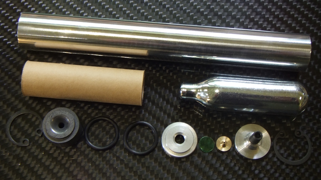

Zdjęcie rozłożonego prototypu:
Prototyp1
Prototyp1
Na zdjęciu znajduje się jeszcze pierwsza wersja membrany plastikowej - płaska, obecnie już zmieniona na profilowaną, korpus ani elementy składowe nie są anodowane ani barwione (będą anodowane, barwione i grawerowane laserowo).

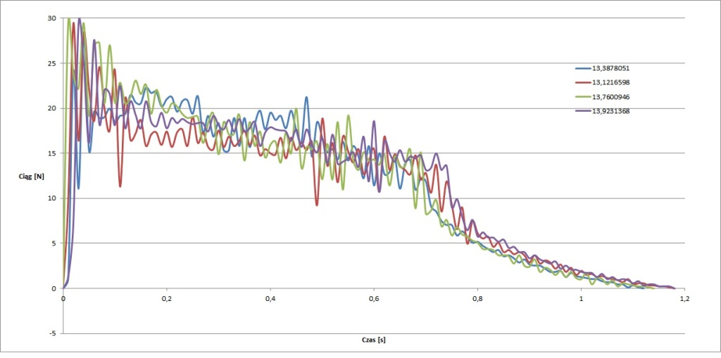

Poniżej wykresy uzyskane z czterech testów na ziarnie z nylonu, w konfiguracji ze skróconym ciągiem (dane bez wygładzania):
Hamownia nylon 3,5mm
W legendzie wykresu impuls całkowity w Ns uzyskany w kolejnych testach.
Powtarzalność wyszła bardzo dobra przy zachowaniu warunków powtarzalności, choć w toku testów (w różnych warunkach, przy różnych paliwach itd.) uzyskiwane impulsy wahały się od około 11 do przeszło 15 Ns. W porównaniu do stałopaliwowców, nawet 15 Ns impulsu na 70 g wagi silnika to fatalny wynik ale to jednak silnik wielokrotnego użytku i bez pirotechniki. Pomijając jednorazowy koszt zakupu, odpalenie będzie tańsze niż lot na silniku na paliwo stałe a więc przy intensywnym użytkowaniu będzie to rozwiązanie bardziej korzystne ekonomicznie.
