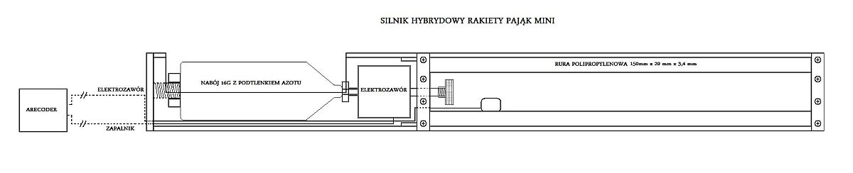

Nadszedł czas na opracowanie wstępnej koncepcji silnika hybrydowego do rakiety Pająk Mini ( http://forum.rakiety.org.pl/rakieta-paj ... t2161.html ). Ze względu na bardzo małe gabaryty rakietki oraz moje niewielkie (zerowe) doświadczenie w budowie silników hybrydowych jest to wielkie wyzwanie, tym bardziej nie mogę się już doczekać pierwszych testów silnika (nie mówiąc o próbnych lotach rakiety). Ze względu na gabaryty korpusu rakiety (rura PVC 26,6 mm x 2 mm)silnik umieszczony będzie w rurce aluminiowej 22 mm x 1 mm. Jako paliwo posłuży rura PP 20 mm x 3,4 mm, utleniacz podtlenek azotu ( nabój 16g stosowany w urządzeniach do ubijania śmietany). Do opracowania zostaje elektrozawór (elektromagnes) oraz rozpylacz wtryskowy. Poniżej zamieszczam wstępną koncepcję budowy silnika hybrydowego.

Szczerze mówiąc ja również rozważałem nad takim silnikiem, i w mojej głowie zrodził się projekt pdobnego maleństwa lecz lżejszego i to na prawdę dużo lżejszego - całość ważyłaby tyle co nabój n2o plus około 30g, na resztę.
Nie zdecydowałem się jendak na budowę, ponieważ wstepne obliczenia wskazują na około 25-30Ns, czyli gerealnie bardzo mało.
Jesli jednak chcesz mogę podzielić się z Tobą moim projetem, gdy się jakoś uda spotkać, bo w końcu mieszkamy blisko siebie.

Już ruszyło. Koncepcja praktycznie opracowana, prototyp kilka razy odpalony. Wczoraj powstał drugi prototyp z nieco inną koncepcją i sporo lżejszy od pierwszego. Chcemy jeszcze poprawić kilka niedociągnięć (niewielkich) i myślę, że w ciągu miesiąca silnik będzie dostępny komercyjnie :grin: Cudów nie ma bo rzeczywiście około 25Ns ale za to sporo lżejszy od ROSa no i bezdyskusyjny z punktu widzenie prawa...

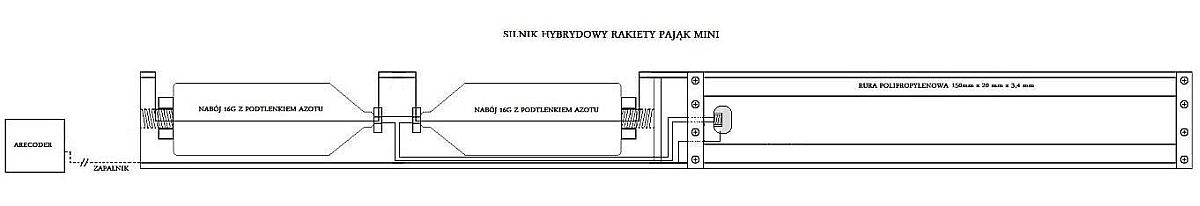

Bez przerwy myślę o tym silniczku, jak można go zmodyfikować by był (przynajmniej w teorii) mocniejszy i lżejszy zarazem. Wpadł mi do głowy pewien pomysł, skoro jeden nabój podtlenku to za mało, to znaczy że trzeba użyć dwóch :grin:. Postanowiłem również pozbyć się elektrozaworu, rozpylacz szczelnie okleić żywicą zatapiając w niej zapalnik. Dzięki temu wystarczy że Arecoder odpali zapłon, zapalnik podpali żywicę a ta osłabiona zacznie przepuszczać gaz i sprawa załatwiona :grin:. Tak to wygląda w teorii. Poniżej zamieszczam rysunek poglądowy. Zachęcam do dyskusji.

Według mni 1 nabój 16g wystarczy zważywszy, że chcesz aby rakieta startowała z wyrzutni pneumatycznej.
Przepalana błona odzielająca wtrysk od komory spalania to rozwiązanie dobre lekkie i proste - również na to wpadłem w swym projekcie.
Kiedy rozmawiałem z Adamem zaproponowałem rozważenie głowicy z miejscem na 3 takie naboje, która łączy je w jeden wspólny kanał wtryskowy.
Taka głowica to w zasadzie krążek z wyfrezowanymi trzema otworami, - jest to lżejsze i prostrsze rozwiązanie niż Twoje, w ktoym chcesz stosować dodatkowe rurki, zagięcia, zaworki.

Tak, ale rakieta Pająk mini ma jedynie 22,6 mm średnicy w środku i pod tym kątem projektowany jest silnik rakiety. Twój pomysł krążka z wyfrezowanymi otworami sprawdzi się przypadku rakiet o większej średnicy.
