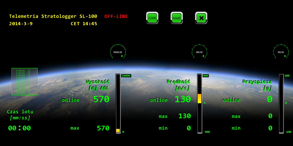

Ponieważ w mojej stajni znajduje się altimetr mogący wysyłac dane live (Stratologger SL-100) postanowiłem przyklęknąć nad tematem odbierania tychże danych.
Kupiłem dwa transceivery TTL 433MHz i napisałem sofcik do wizualizacji.
Symulacja "biurkowa" przy pomocy słoika i próżniowej pompki ręcznej z siłownika pneumatycznego oraz zaworów zwrotnych wstępnie potwierdziła działanie softu. Jednak dopiero próba w terenie zweryfikuje sprawę. Pompką nie sposób nadać realizmu. Trochę ręka skoczy i już przyspieszenie pokazuje setki g :mrgreen:
Szczelny słoik aby "rakieta" opadała trzeba odkręcić, a odkręcając momentalnie wyrównuje ciśnienie do zerowego AGL zatem prędkość opadania np 1100 m/s a czasem i więcej :mrgreen:
Zresztą zrobiłem (kiepskie ale zawsze) - filmiki:
Przegląd biurkowego stanowiska testowego (23,8 MB)
Uruchamianie softu (42 MB)
Symulacja (25,5 MB)
Jak na versję 1.0 chyba może być :wink:
Przede mną jeszcze sprawdzenie zasięgu na fabrycznych antenech na otwartej przestrzeni.
Ale zakładam, że konieczne będzie wsparcie łącznościowca Tadeusza :smile: i wymiana anten. Może i dołożenie wzmacniacza. Ale to wyjdzie z testów, o których nie omieszkam powiadomić.
Podstawową funkcję soft spełnia chociaż po głowie krążą mi "przydasie" typu wykres wysokości, rozpoznanie zadziałania pilota i spadku głównego i takie tam.
Ale to już potem. :wink:
Śmiało piszcie sugestie, krytykę i pytania. Co "dwie" głowy to nie jedna. :smile:
pozdrawiam

Extra. Zawsze brakowało mi live telemetrii. Pytanie tylko do ilu km będzie można powiększyć zasięg wzmacniaczem. Pomysły racjonalizatorskie:
- musisz dodać filtr kalmana, dane będą ładnie wygładzone: http://interactive-matter.eu/blog/2009/ ... an-filter/
- dodać czytanie akcelerometru

rawsock pisze:Pytanie tylko do ilu km będzie można powiększyć zasięg wzmacniaczem. Pomysły racjonalizatorskie:
1. Jeśli wierzyć "literaturze", a do końca nie wierzę to :
https://code.google.com/p/arducopter/wiki/APM13DRadio
("We tested this amplifier at one end of a 7.6km link between two hills in Canberra, Australia. At one end we had a simple wire antenna,
and at the other end we had a cheap eBay 3.5dBi omni antenna, plus the Shireen amplifier.") - ano obadamy, zobaczymy.
2. Zakładam że nawet w realnych warunkach będę chciał wygładzić wskazania średnimi lub Kalman'em. Wyjdzie w praniu.
3. Żaden problem zmienić kod aby obrabiał inny format damych przychodzących i zmodyfikować wewnetrzne kalkulacje. Można wówczas przyspieszenie brać z akcelerometru a nie z ciśnieniówki i czasu. Ale póki co nie dysponuję jeszcze takim altkiem więc na razie jest to co jest :wink:

przemo pisze:2. Zakładam że nawet w realnych warunkach będę chciał wygładzić wskazania średnimi lub Kalman'em.
Zdecydowanie tak. W realnych warunkach będzie dokładnie ten sam problem przy starcie i różnych szarpnięciach. Wygładzanie średnimi jest dużo słabsze niż Kalmanem.
