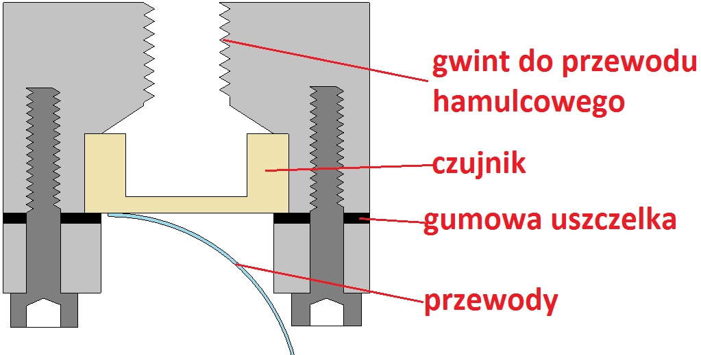

Właściwie powinienem napisać silnik testowy.
Czujnik ciśnienia jest zamknięty w aluminiowej puszce, ciśnienie jest przekazywane hydraulicznie przewodem hamulcowym. W zatyczce silnika jest umieszczony tłoczek, który przekazuje ciśnienie na płyn hamulcowy.
Puszka z czujnikiem to ten niewielki toczony element przykręcony bezpośrednio do obudowy wzmacniacza. Dziś już późno ale jutro narysuję przekrój bo nie bardzo umiem opisać jak to jest zbudowane.
Zdecydowaliśmy się na taki układ hydrauliczny z dwóch względów. Umożliwia łatwą kalibrację urządzenia przez naciskanie na tłoczek oraz stanowi zabezpieczenie/barierę przed spalinami z silnika i gwałtownymi skokami ciśnienia.

Narysowałem przekrój obudowy dla tego czujnika. Uszczelka jest wycięta z dętki rowerowej, całość mocno skręcona. Czujnik jest tak głupio zbudowany, że można go podeprzeć tylko na krawędzi dosłownie 0,5mm więc trzeba wykonać w miarę precyzyjnie.

Dziękuje bardzo!
Właśnie "Czujnik jest tak głupio zbudowany..." a nota katalogowa nie podaje sposobu montażu (chyba w interesie producenta jest aby klient/projektant miał ułatwione zadanie). Ciekawe jak to by się zachowało dla czujnika 600 atmosfer którego ciśnienie rozrywające wynosi powyżej 100 atm.
Myślę nad oringiem w górnej części czujnika i raczej skręcaniem (tak jak optyka w obiektywie) przez przekładkę.
