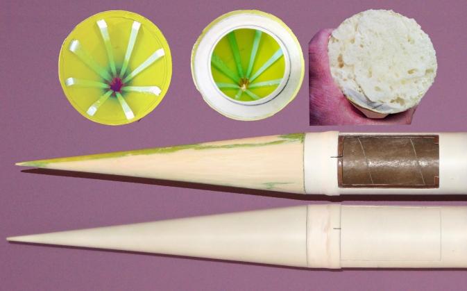

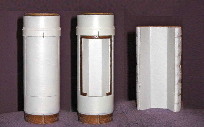

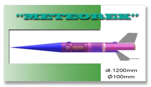

Na wstępie chciałbym wyjaśnić że nie będzie to model redukcyjny Meteora w skali, tylko jego namiastka (proporcjia cz też sposób malowania).Rakieta ( jak i jej poprzedniczki )powstaje z tanich czy też odpadowych materiałów obrabianych bez specjalistycznych narzędzi i urządzeń.
Napędzana silniczkiem - ROS lub 3 ROSY.
Głowica - stożek z papieru ,czubek(końcówka)usztywniony żywicą reszta wypełniona pianką montażową.
Korpus - rura tekturowa zaprawiana rzadkim lakierem nitro.Górna część rura w rurze.
Okno wycięte na komorę spadochronu.Otwierane przez "KMZ" i serwo modelarskie.

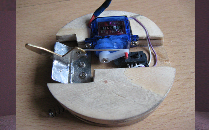

Czy mógłbyś napisać coś więcej o układzie wyzwalania? Głównie interesuje mnie czy jest to modyfikacja któregoś UWSa czy od początku Twój projekt? Inna sprawa to sterowanie serwem: podajesz sygnał o określonym wypełnieniu czy serwo jest przerobione "na silnik" i sterowane jakimś timerem? Możesz pokazać schemat? Sądząc po ilości elementów w płytce PCB jest on b. prosty (no chyba że smd po drugiej stronie.....).
Stosuję podobny sposób wyrzutu spadochronu (tj. boczny przez okienko) zainspirowany zapewne (nie pamiętam) którymś z Twoich poprzednich projektów. Nie jestem jednak zadowolony z mojego układu wyzwalania - stosunkowo skomplikowany i czuję że można go uprościć....

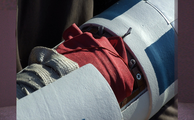

Układ wyzwalania to UWS Jaskiniowca +przerobione serwo "na silnik" z wył.krańcowym .Jest to odbudowana
wersja systemu zastosowana w rakiecie "Serw"z którego byłem zadowolony.Katastrofa przy drugim starcie rakiety "Serw" była spowodowana czynnikiem ludzkim -nie ściągłem gumki opasującej spadochron założonej dla wygody.System zadziałał ,spad wyleciał ale czasza nie mogła się rozwinąć.
