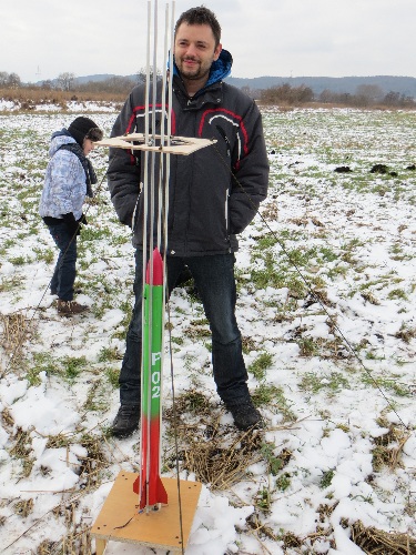

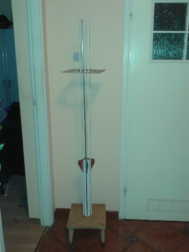

Witam serdecznie,
Oto moje 2 dzieło o nazwie P-02.
Silnik od Pana Piotra klasy F połowa mocy która była w Pauli 01 ("G"120Ns)
Korpus, Głowica, materiał na stateczniki również od Pana Piotra
Korpus - Fi 50 pokryta włóknem szklanym
Głowica - produkcja Pana Piotra.
Stateczniki - balsa 2 pokryta włóknem szklanym.
Wyrzutnia - wykonana z płyty paździerzowej, sklejki 5mm i 4 anten z wojskowego magazynu :smile:
wręgi stateczniki wycinane laserem.

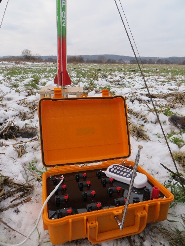

Jeszcze kilka fotek.

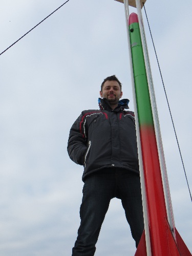

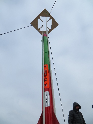

I jeszcze kilka.

Może dziś uda mi się zmontować filmik z kamer :smile:
Proszę o pomoc w ustaleniu czemu rakieta zrobiła tak niesamowite obroty, raz w lewo raz w prawo chymmmm :sad:

Re: Paula02
Gratuluję udanego lotu. Co do zjawiska obracania się rakiety w jedną a potem druga stronę, to ja osobiście stawiam, na niedokładnie wklejone stateczniki, które raz, że nieco krzywo ustawione to twa nie wystarczająco sztywno, być może wraz z rosnącą prędkością powietrze lekko zakrzywiło np jeden z nich i rakieta zaczęła obracać się w druga stronę.
misiek24wx
Posty: 12
Rejestracja: poniedziałek, 4 lut 2013, 17:21
Lokalizacja: Rumia / Filipiny
Re: Paula02
Post autor: misiek24wx »
Chymm bardzo możliwe :) następnym razem lepsze kleje (zastygające na kamień) dłuższe wstawki we wręgach może grubsze wręgi...
a może osłony kamerek i kontra do pionowej...??
Re: Paula02
Mam wrażenie, że ładunek miotający za wcześnie odpalił. Poza tym full wypas! Cieszy też start "piknikowy". Sporo luda. Tak trzymać !
