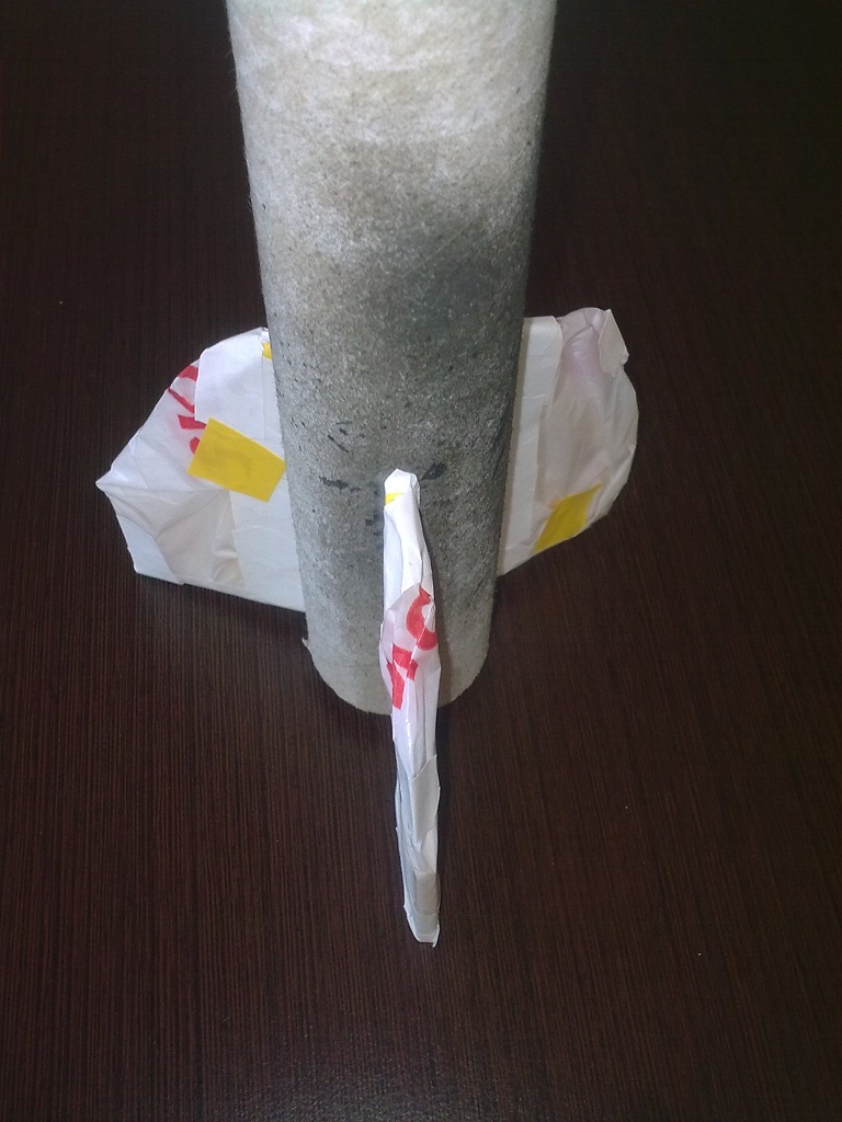

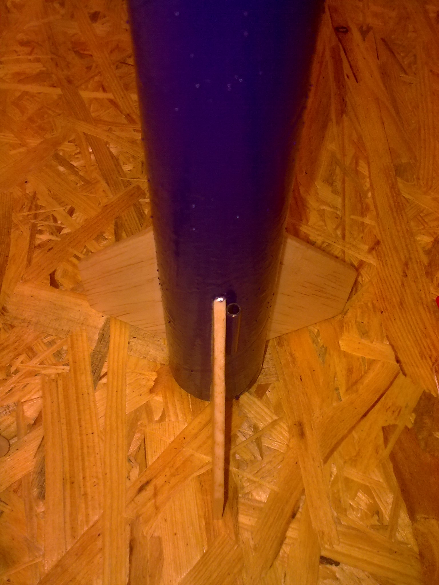

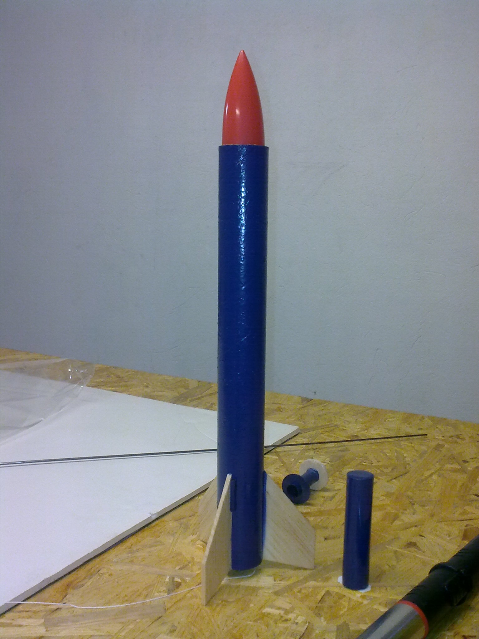

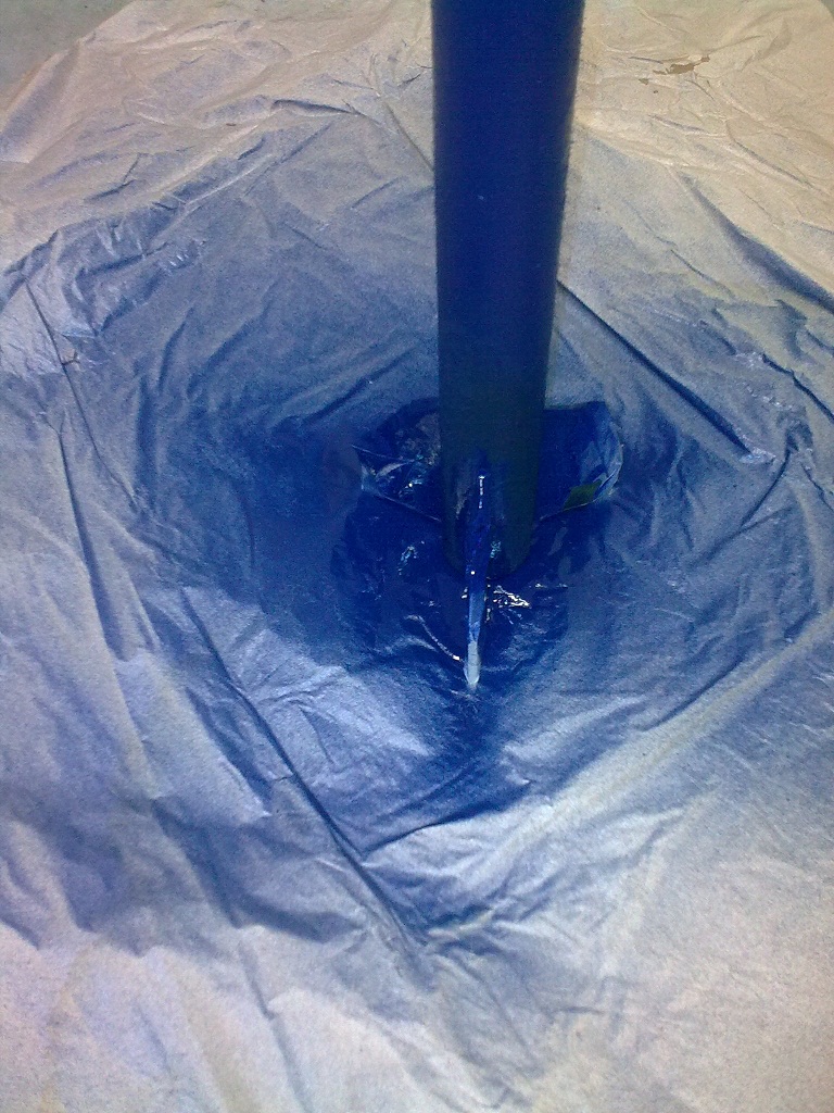

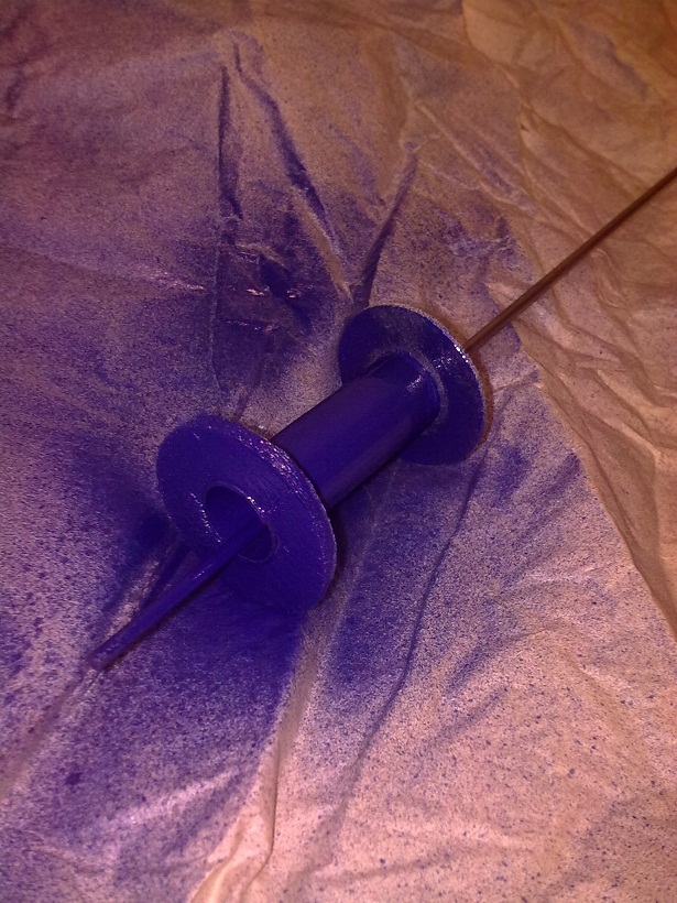

Ostatnio nie dysponuje czasem aby dokończyć "małe co nie co", więc zamieszczam zdjęcia jak przebiegają prace. (do odpalenia brakuje mi lontu. Niedługo powinienem ogarnąć temat)
Mp51
Posty: 36
Rejestracja: czwartek, 8 mar 2012, 01:55
Lokalizacja: Trójmiasto
Re: Małe co nie co
Post autor: Mp51 »

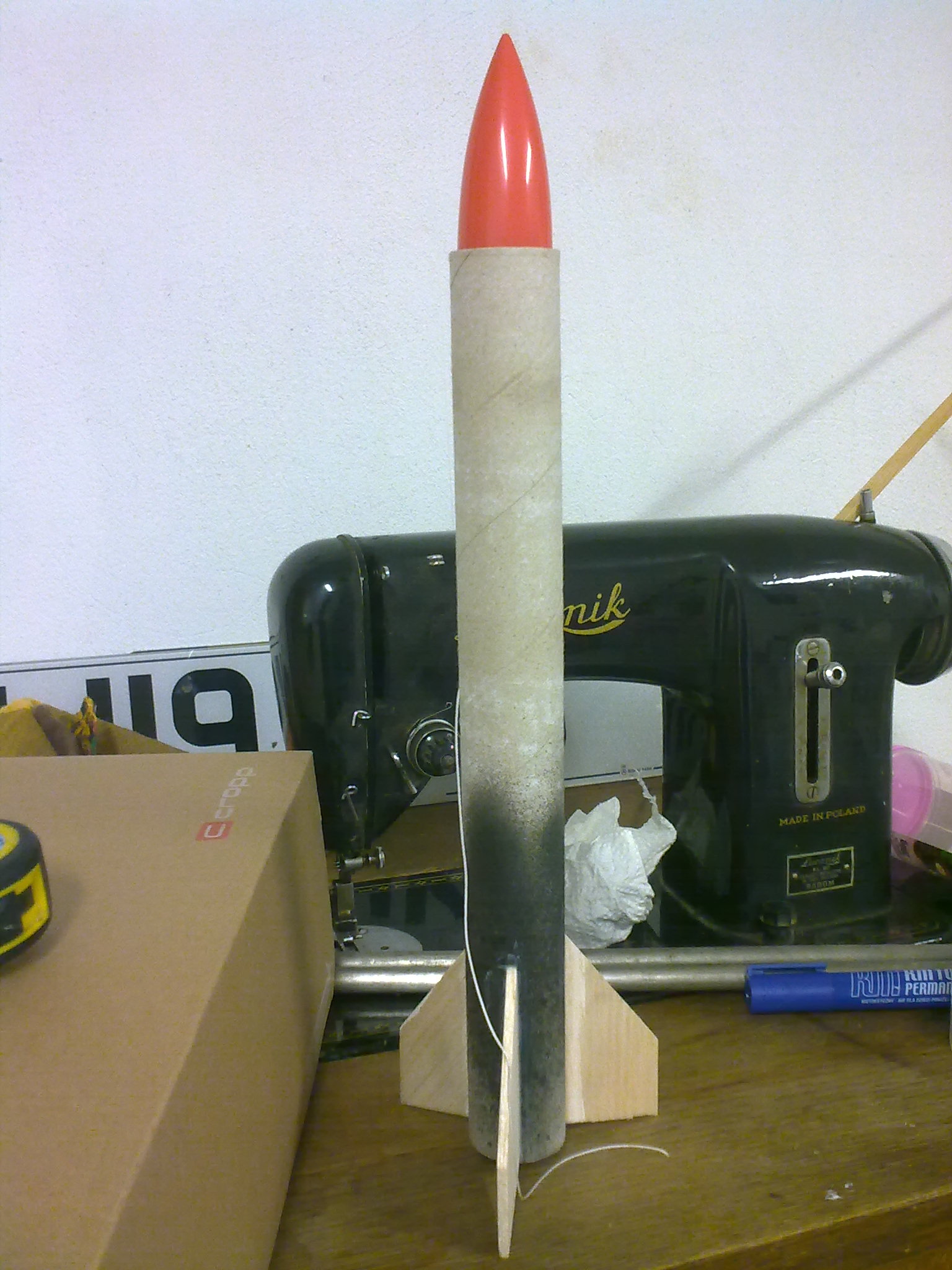

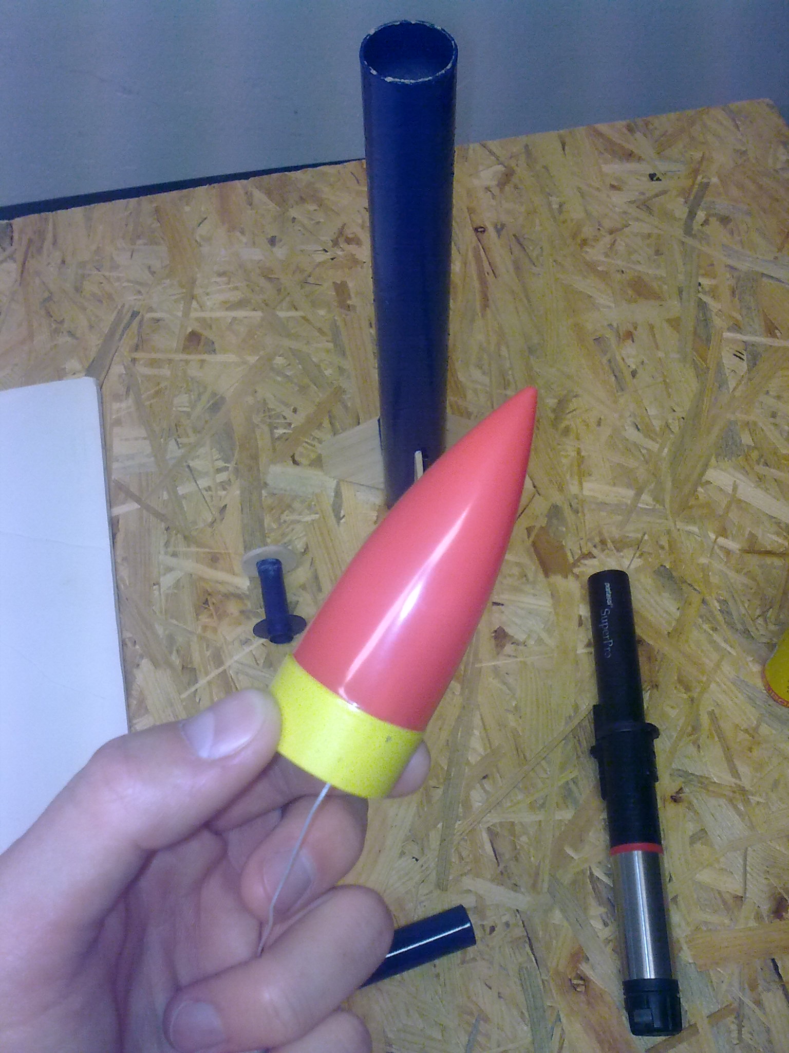

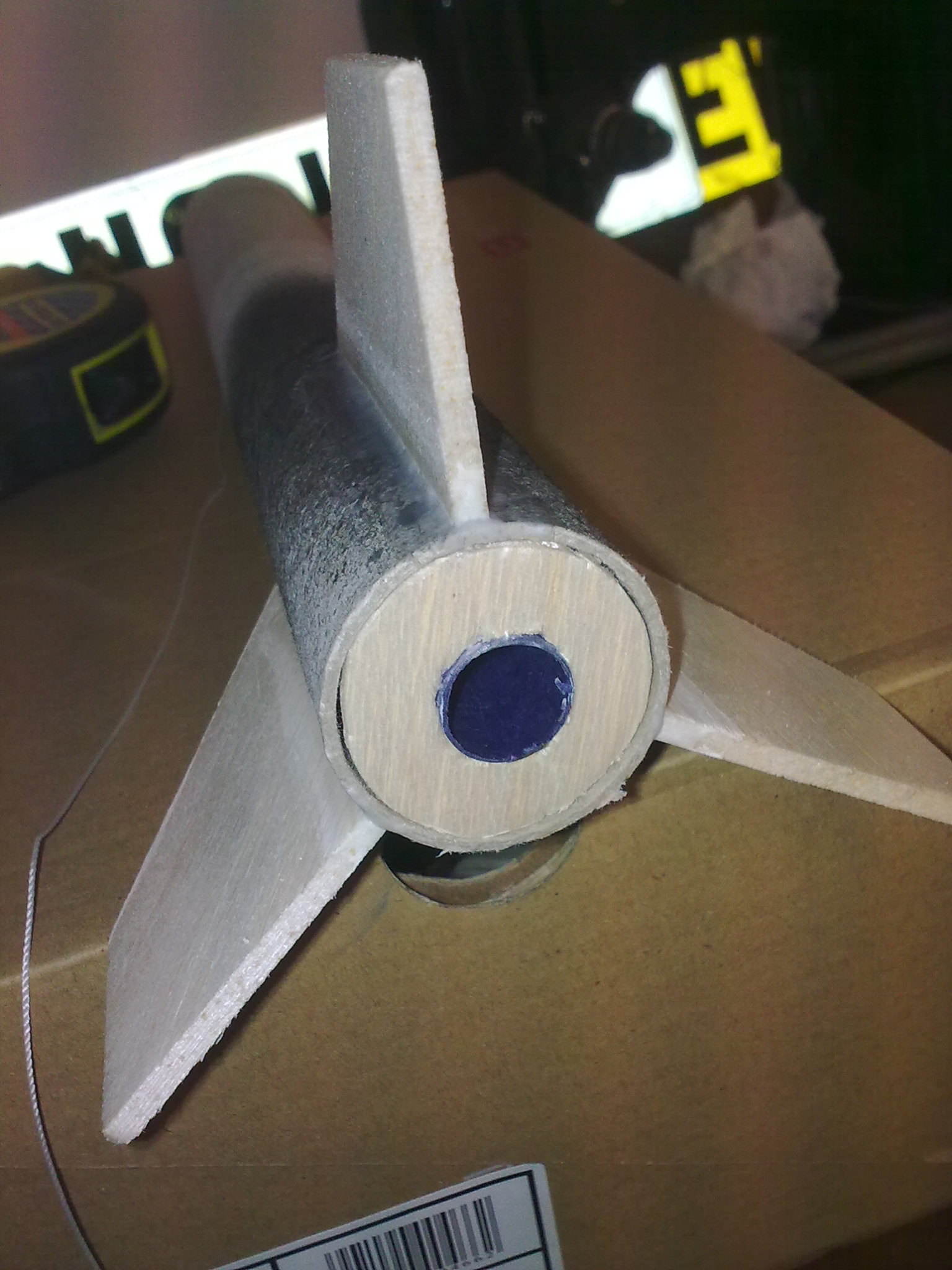

kolejne zdjęcia :mrgreen:
Zdjęcie0055 3.jpg (198.91 KiB) Przejrzano 11795 razy
Zdjęcie0056 2.jpg (320.45 KiB) Przejrzano 11795 razy
Zdjęcie0059 1.jpg (220.25 KiB) Przejrzano 11795 razy
Mp51
Posty: 36
Re: Małe co nie co
Post autor: Mp51 »

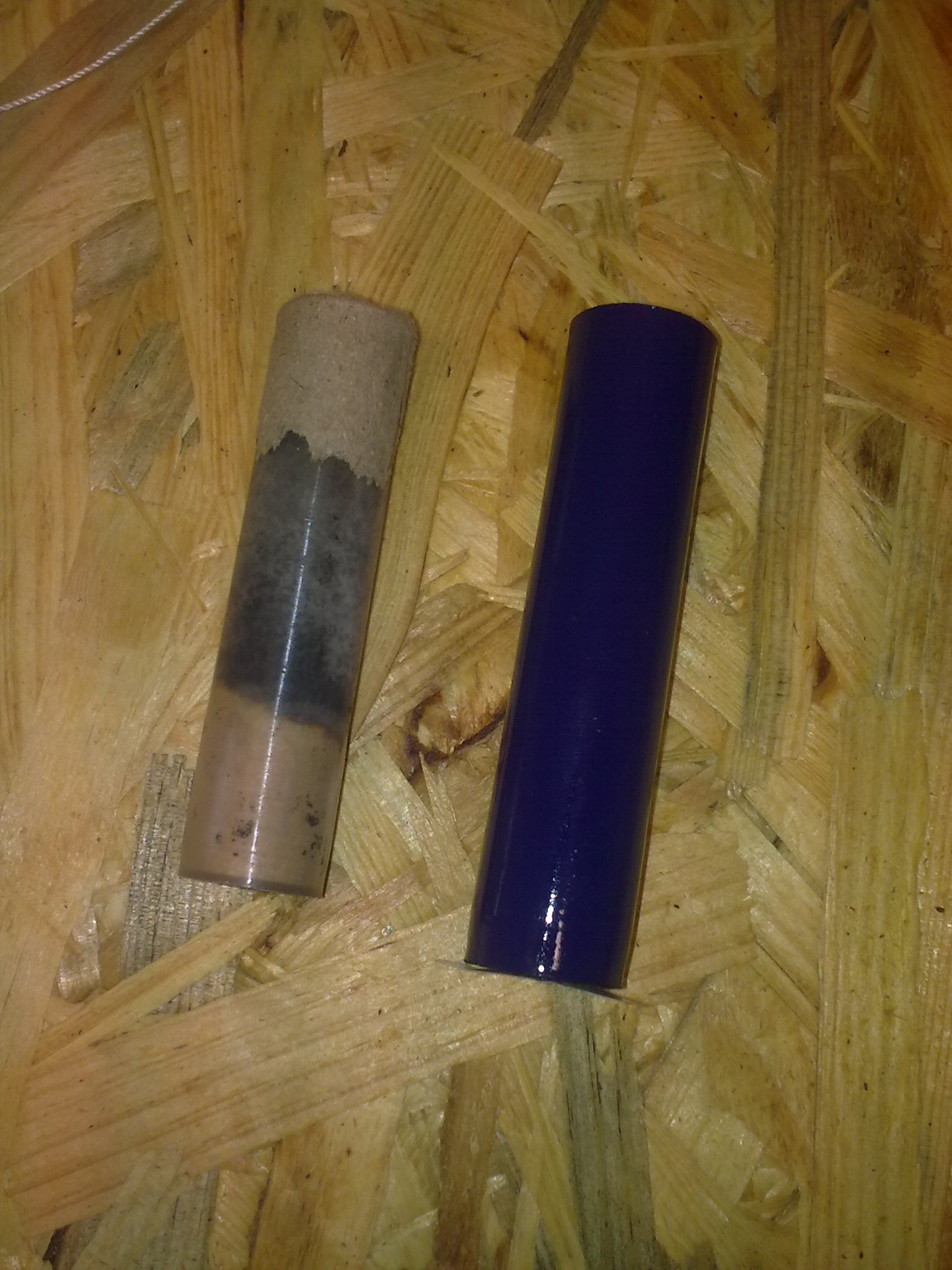

Witam po długiej przerwie. Prace nad rakietą idą powoli, ale do przodu. Ostatnio nie miałem czasu na dłubanie. Zostało mi do zrobienia jeszcze kilka drobnych rzeczy. Zamówiłem pomocne akcesoria do odpalenia rakiety: lont 2mm (prędkość spalania 1cm/s), dwa rodzaje zapłonników inicjujący i oporowy. Drut spawalniczy (średnica: 2mm) posłuży mi jako wyrzutnia. Teraz czas na silnik. Spacerując po boisku znalazłem dwa pojemniczki, które wcześniej napędzały lecącą petardę. Dysza w dwóch walcach ocalała. Wiem, że właściwości dyszy uległy ostremu pogorszeniu, ale mimo i tak wykonałem silniki. Jeszcze nie robiłem testów. Umieszczam fotorelację z małego postępu prac, pozdrawiam. (rakieta będzie jeszcze oklejona). :mrgreen:
Mp51
Posty: 36
Re: Małe co nie co
Post autor: Mp51 »

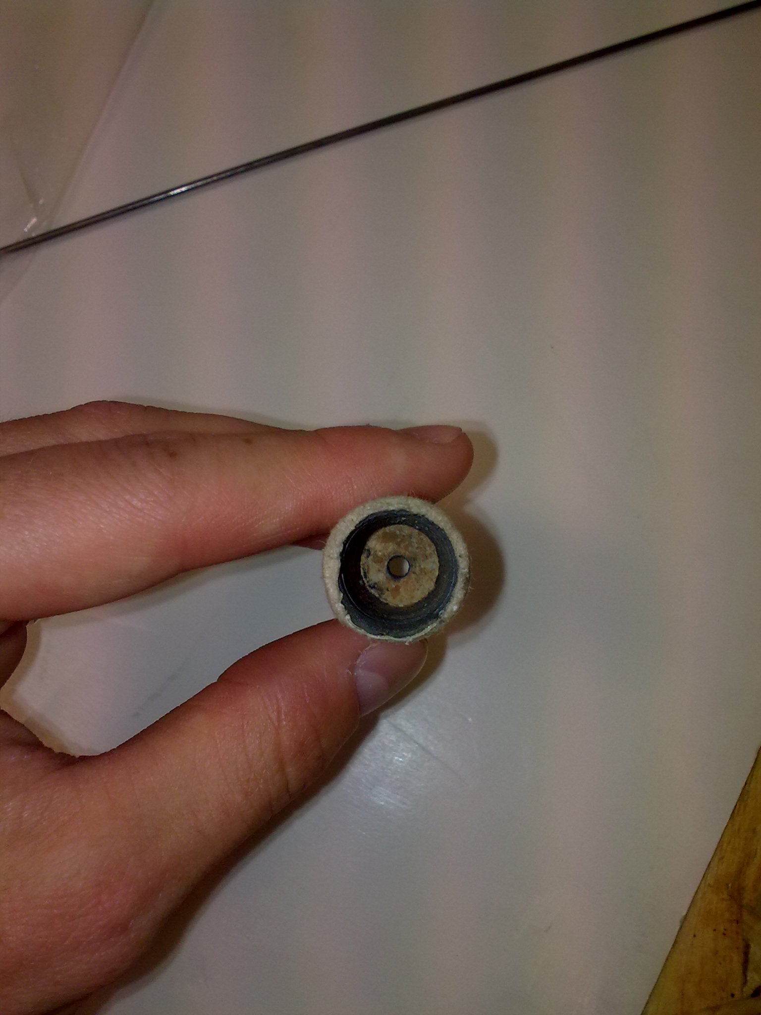

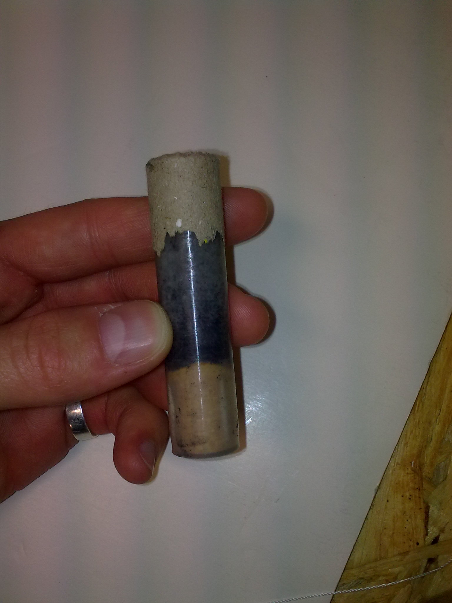

Oto wspomniany silnik. Szczerze, to nie wiem czy coś z tego będzie. Z uwagi braku wagi proporcje są przybliżone. Dane techniczne silnika: średnica: 2cm, wysokość: 8cm, dysza: 3mm, skład mieszanki: KNO3/CUKIER :mrgreen:
