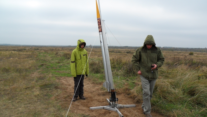

Zamieszczam pierwsze zdjęcie naszej rakiety eksperymentalnej K1X.
K1X na wyrzutni w Drawsku Pomorskim
Przygotowania do lotu z silnikiem KACPER 2000.
Więcej szczegółów na temat samej rakiety zamieścimy w oddzielnej komnacie.

Gratuluje sukcesu i tego wspanialego wyniku 440 m/s . Jednym slowem zaczyna byc interesujaco.
Cieszy fakt, ze i elektronika zdala egzamin. Zawsze sie obawialem - i nie tylko ja - , ze uklady na bazie czujnika barometrycznego
moga zawiesc przy predkosciach naddzwiekowych, ale jak pokazala praktyka uklad dziala prawidlowo. Oczywiscie informacje te przekaze konstruktorowi tego ukladu.
Czekamy na wykres z tego lotu i na dane jakie zarejestrowala elektronika.

Dziękuję tym bardziej, iż układ SALT-3, który znalazł się na pokładzie rakiety był prezentem od Ciebie dla mnie.
Długo czekał na swój pierwszy lot, ale opłaciło się. :smile:
Miedzy innymi własnie dzięki układowi eksperyment się powiódł.
Jeszcze raz wielkie dzięki.
