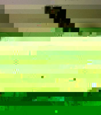

No Dobra :smile: Nikomu nie chciało się skomentować, powiedzieć co sądzą o takiej hamowni :smile:
W takim razie stwierdziłem że taką wykonam gdyż jest ona ogólnodostępna, łatwa do złożenia.
Wygląda ona tak:
Waga została zakupiona w pobliskim Tesco za 17.99zł :smile: Zdemontowałem miskę na produkty i zastąpiłem ją płytką z pleksiglasu by w razie cato ochroniła samą wagę. Waga ma maksymalny "udźwig" 5kg więc wydaje mi się że do początkowych silników mi wystarczy. Fajnym gadżetem jest możliwość każdorazowej kalibracji wagi po położeniu na niej jakiegoś ciężaru. Do płytki z pleksi przykręcona został uchwyt na silnik ( pod rurkę pcv). Jest on z lakierowanej tuby kartonowej w którą wsadziłem przyciętą otulinę na rurki pcv. Dzięki temu silnik bardzo ciężko wchodzi do środka, i trzyma się pewnie. W piątek lub sobotę będę puszczał Fireball'a to od razu wypróbuję nowy silnik oparty na mosiężnej dyszy, oraz wyżej wymienioną hamownię :smile:
Co myślicie?
Re: Prosta Hamownia
Nie skomentowano, ponieważ podobne rozwiązania testowano już kilka lat temu bez powodzenia.
Mogłeś o tym nie wiedzieć.
Poczytaj tutaj >>
Generalnie wagi sprężynowe nie nadają się do naszych celów.
Jeśli jednak już poczyniłeś pewne kroki w tym kierunku, to doprowadź sprawę do końca.
Każde doświadczenie niesie ze sobą informację.

Przy użyciu takiej hamowni zarejestrowałem prace SR z KNŻP topic1048-10.html . Trzeba wziąć po uwagę że SR jest tutaj dość niestabilnie zamocowany i należy go przyczepić jakąś linką do czegoś bardziej trwałego, lub tak umiejscowić hamownię podczas testu aby uwolniony od niej silnik, swobodnie lecący nie mógł nikomu i niczemu krzywdy zrobić.
Ta płyta pleksi raczej niewiele pomoże przy cato. Głównym czynnikiem uszkadzającym wagę będzie energia przekazana ruchomej podstawce a nie odłamki, no chyba że chodzi o to że ma ona zwiększać opór powietrza części ruchomej...
