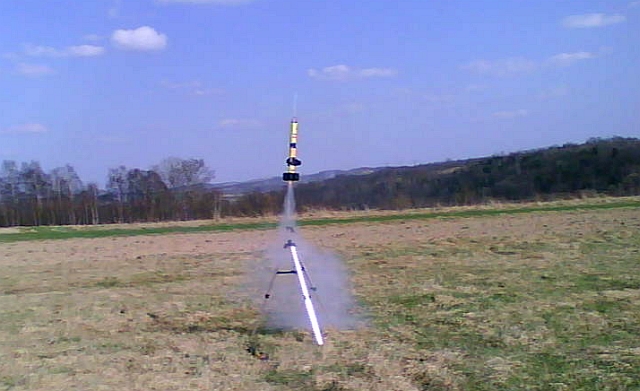

3 kwietnia odbył się start Salamandry na starym poligonie "Wzgórze 288,4".
Start Salamandry
Start Salamandry
Rakieta wykonała prawidłowy lot. Rozdzielenie stopni przebiegło wzorowo.
Osiągnięta wysokość była imponująca jak na taki niewielki model. Niestety, warunki atmosferyczne były trudne. Silny wiatr spowodował odlot II stopnia poza obszar poligony.
