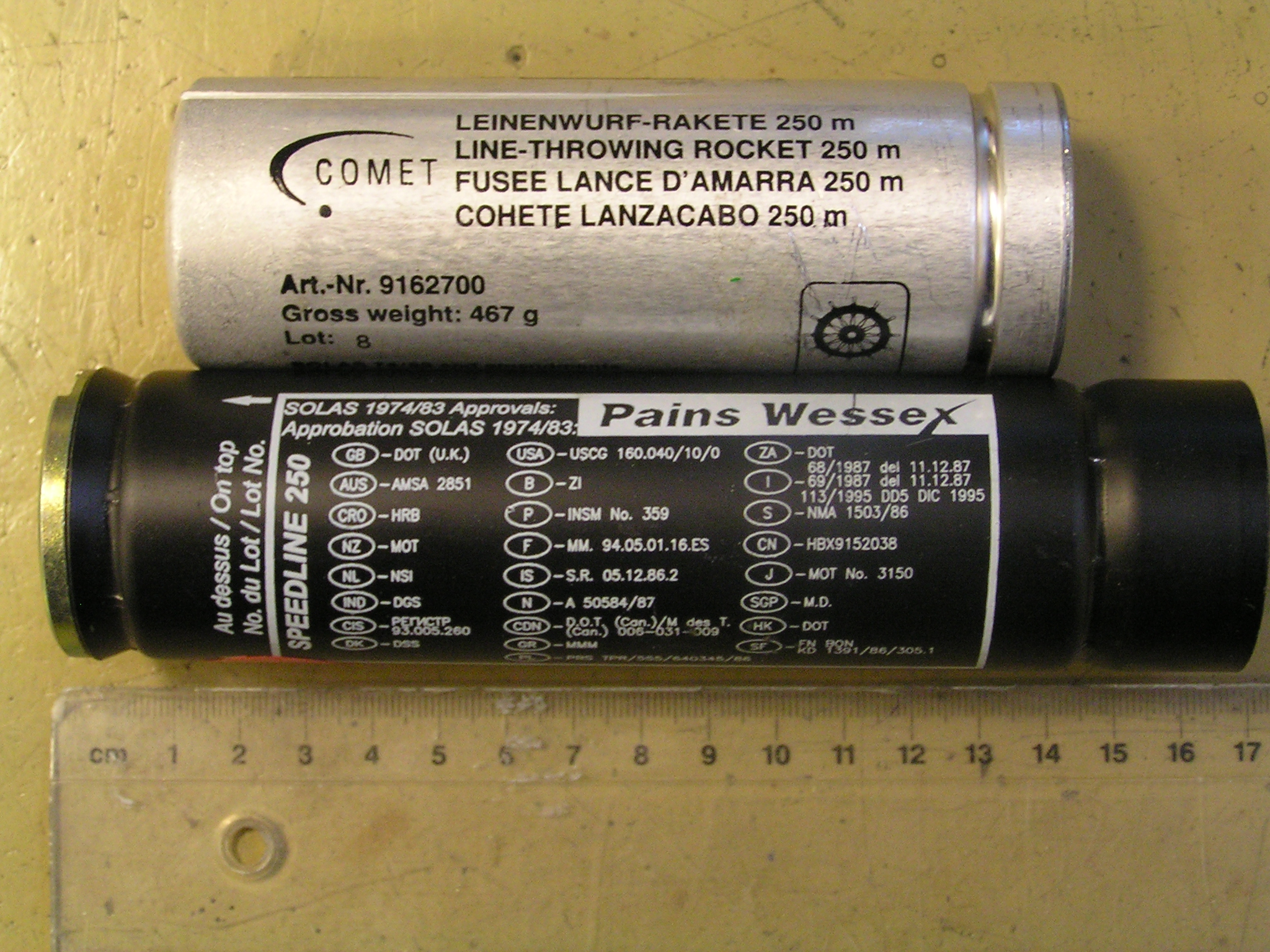

Kilka dni temu PTR pozyskało 4 nowe przeterminowane silniki od wyrzutni linki ratowniczej. Przekazała je nam firma której nazwy celowo nie zamieszczam bo tego jeszcze nie uzgodniłem. Jest to jeden silnik Speedline 250 firmy Pains Wessex (dawne Schermuly) i trzy silniki Comet - nastepca tego pierwszego i starych szermułek.
Niebawem stestujemy na hamowni po sztuce i przedstawimy wyniki pomiaru.
Nowe silniki posiadają wbudowany zapalnik.

Silniki przeterminowane, prezentowane na zdjęciach dostaliśmy za darmo. Oferta dotyczy silników nieprzeterminowanych których można użyć na statku. Poza tym jeszcze nie wiemy ile warte są te Comety (co pokażą na hamowni). Mają średnicę 42mm i długość 12,3cm, waga 440g.

: piątek, 30 gru 2011, 17:13
