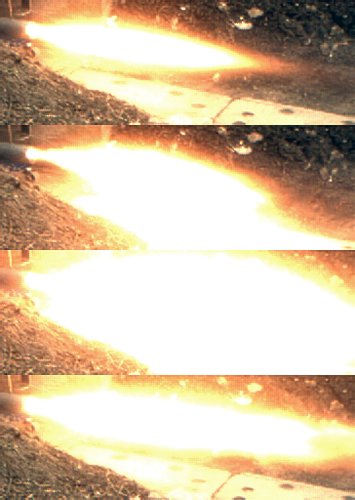

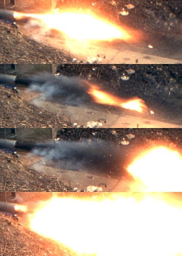

Poniżej moim zdaniem 2 najciekawsze rodzaje zjawisk jakie można zaobserwować z szybkiej kamerki.
- shot1.jpg (31.31 KiB) Przejrzano 8347 razy
Tutaj wydaje się że płonący nadmiar paliwa i utleniacza wylał się na ziemię i dopiero z opóźnieniem zapalił wybuchając. Raczej nie jest to odblask płomienia na betonie, bo na kolejnych klatkach tego nie ma. Może komora jest wręcz za bardzo "dociśnięta" w stosunku do szybkości spalania (przy mniejszym dociśnieniu było mniej strzałów)? Poza tym w końcowej fazie spalania, kiedy jest mniejsze ciśnienie, to już praktycznie nie występuje. Za część małych zakłóceń może odpowiadają też farfocle z podpałki w początkowej fazie spalania?
- shot2.jpg (34.93 KiB) Przejrzano 8347 razy
Tutaj widać to o czym pisałem wcześniej. Silnik prawie zgasł, tak jak by wypluł wszystko co się dało ponieść z paliwa i wznowił pracę z opóźnieniem.
Warto też zauważyć że każde ze zjawisk trwało jakieś 8 milisekund.

rawsock pisze: Może komora jest wręcz za bardzo "dociśnięta" w stosunku do szybkości spalania (przy mniejszym dociśnieniu było mniej strzałów)? Poza tym w końcowej fazie spalania, kiedy jest mniejsze ciśnienie, to już praktycznie nie występuje.
Po analizie ciśnienia w komorze dopalania można tak powiedzieć. To fotografia z początku pracy silnika, gdy ciśnienie w zbiorniku wynosiło około 40 [bar] a manometr komory zdążył się już wychylić maksymalnie:
Jak widać różnica ciśnień wynosi jedynie około 3 [bar] (lewy manometr zbiornika do 100 [bar], prawy komory do 60 [bar]). Ta sytuacja w zasadzie nie zmienia się podczas całej pracy silnika.
Filmik zobrazuje to jeszcze lepiej:
http://rakiety.pomorze.pl/filmy/hybridSF1.test4.man.avi
Należy zmniejszyć zacisk zdecydowanie, co nie tylko zwiększy różnicę ciśnień zbiornik/komora spalania, ale inaczej nie uzyskamy też żądanego ciągu.
Możliwe, że manometr zbiornika zaniża wskazania. Według długotrwałych pomiarów temperatury pomieszczenia z butlą, dzisiaj z rana było 20,0 st. C a manometr pokazywał tylko 44 [bar] na spodziewane 50,6 [bar]. Porównam wskazania manometrów na pełnym zbiorniku przy kolejnej próbie.
