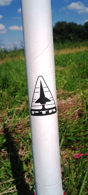

i jeszcze bonus - dekoracja rakiety :smile: z której jestem dumny :smile:
