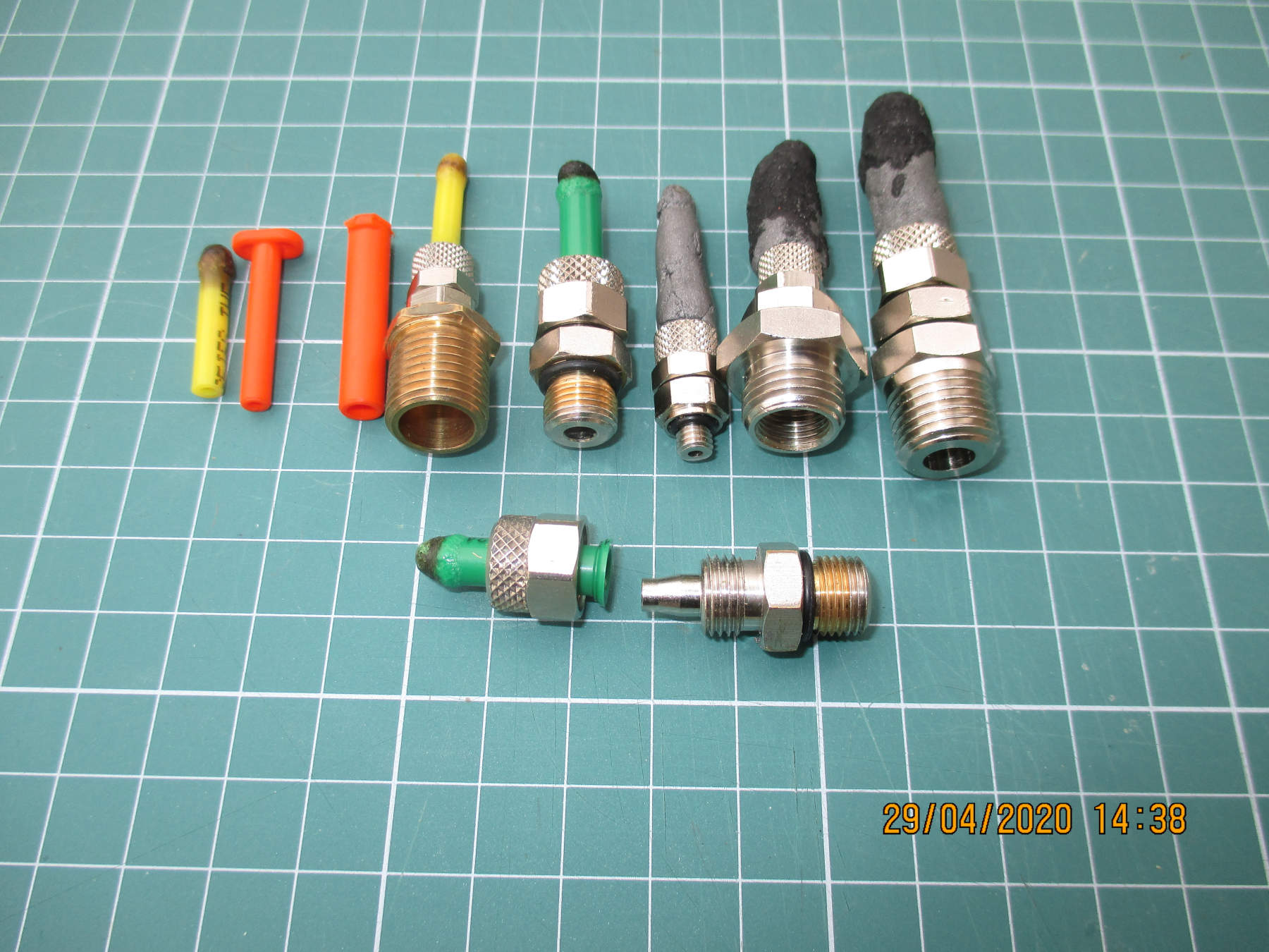

Bardzo ważnym elementem silnika jest wtrysk.Ustala on wydatek N2O a od jego średnicy zależy ciąg silnika.Może być
jednocześnie "zaworem" otwierającym przepływ utleniacza.Najczęściej stosowane są wtryski proste/jeden otwór/
umieszczone centrycznie w osi kanału paliwa.Mogą być używane wtryski wielopunktowe.Stosunek przekroju dyszy do przekroju wtrysku D/W decyduje o stabilności pracy silnika.Używane przez nas dysze miały średnice 8-12,5mm wtryski
2-5mm co daje D/W 6,25-16.
Do uruchomienia silnika trzeba najpierw zapalić w KS podpałkę z piromasy przy pomocy zapłonnika.Kiedy jeszcze pali się
piromasa lub ziarno należy otworzyć/lub zrobi to pirozawór/przepływ N2O.
Zapłon silnika można wykonać 3 sposobami:
1.Przez zdalnie sterowany zawór kulowy/nadaje się do dużych silników,jest duży,ciężki i skomplikowany/.Najpierw
uruchamiamy podpałkę a potem zawór,potrzebne są 2 operacje.
2.Przez przepalenie zaślepionej rurki poliamidowej PA otoczonej piromasą.Działa z opóżnieniem od zapłonnika/tylko 1 operacja/.Układ zmontowany z gotowych elementów/króćców na węże PA fi6/4;5/3 i 4/2mm zakończonych gwintem GZ1/4"
lub M5.Daje to średnice wtrysków 3,3;2 i 1,5mm.Ma długość 40-50mm i zajmuje
trochę miejsca w kanale.Można stosować
zaślepki fabryczne/pomarańczowe/lub wykonać samodzielnie przy pomocy palnika co wymaga trochę wprawy.
Do przepalenia zaślepki potrzeba trochę czasu i temperatury.Na LRE X.2019 moja rakieta,ktora miała lecieć na 5km spadła
z wyrzutni/brak zapłonu silnika/a rakieta Przemka z takim samym układem wystartowała normalnie.

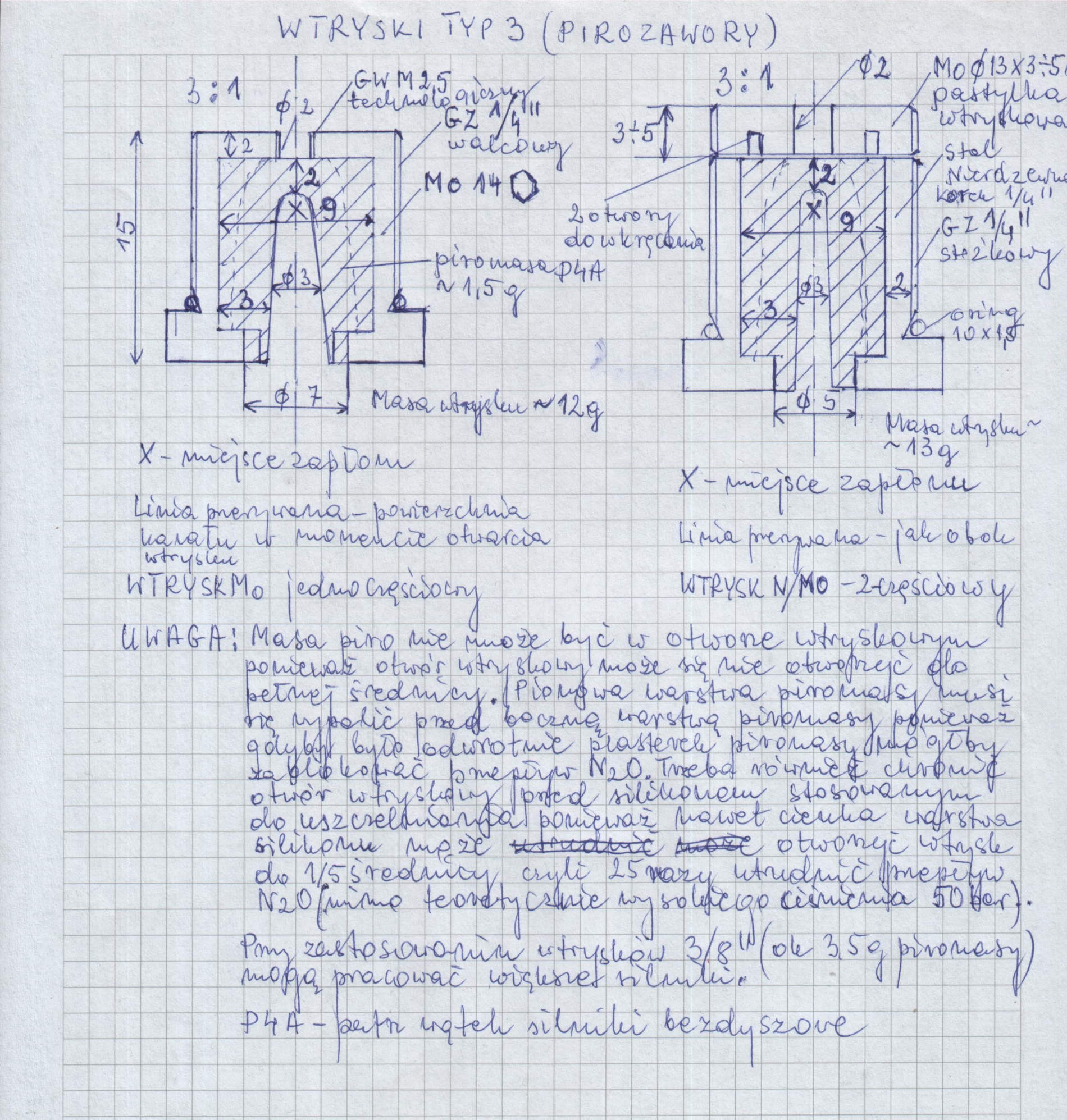

3.Przez przepalenie piromasy zamykającej otwór wtryskowy/tzw.pirozawór/działa z opóżnieniem/1 operacja/ od
zapłonnika własnej roboty ośrednicy do 3mm/trzeba zastosować stożek prowadzący do małego kanału zapłonowego 3x10mm.Fabryczne zaplonniki są za duże fi4-5mm.Można stosować korki zaślepiające z GZ1/4" dlugości 15mm ze stali
nierdzewnej jako 2-częściowe lub zrobic z mosiądzu jako 1-częściowe o zawartości ok.1,5g piromasy.Są najmniejsze i najprostsze.Szczegóły na rysunku i na zdjęciach.
Wtryski 2 i 3 można stosować zamiennie używając redukcji.
Rysunek:
Wtryski typ 3/pirozawory/.
Zdjęcie:
Wtryski typ 2.
Wtryski typ 2.

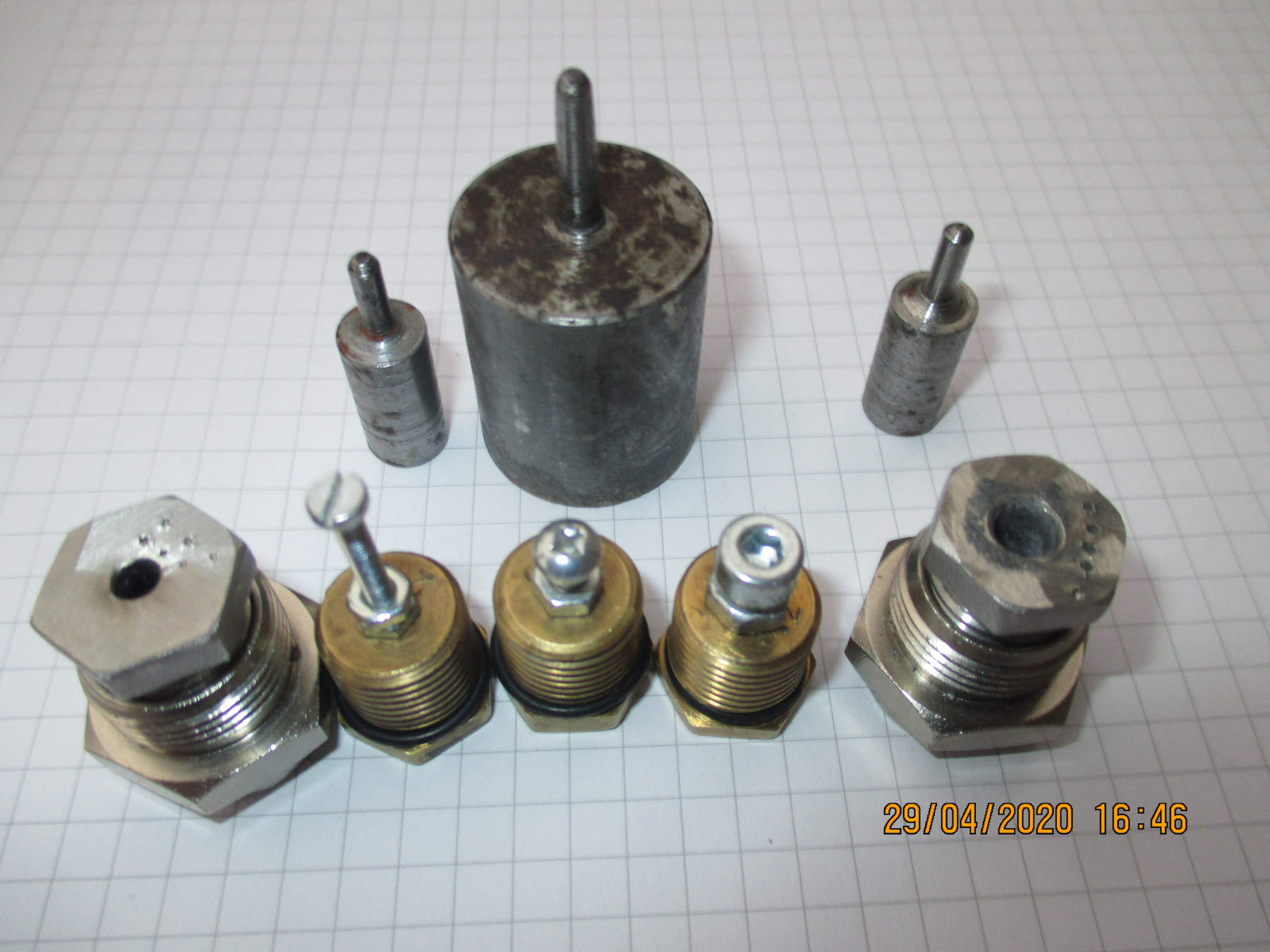

Zdjęcie:
Wtryski 3 i stożek prowadzący.
Zdjęcie:
Praski do wtrysków 3.
PS;12.06.26.uwaga;doswiadczenie pokazuje,że piromasa narurce PA utrudnia przepalenie tej rurki.

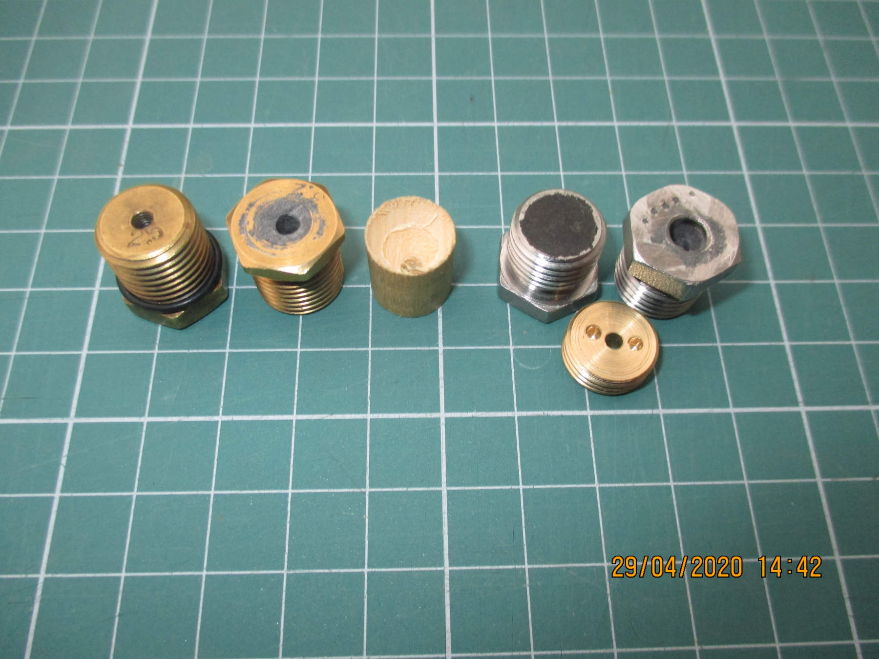

Wtryski.
Na rys.widać linię przerywaną oznaczającą powierzchnię piromasy w momencie otwarcia otworu wtryskowego.Wynika z niej,że piromasa w momencie wtrysku jeszcze się pali i "doenergetyzowuje"ułamek sekundy podtlenek/wydaje się,że N2O
powinno ugasić płomień ale po pracy wtrysk jest pusty,oprócz nagaru/.
Na ostatnim zdjęciu widać wtryski nierdzewne,które mają gwinty fabryczne stożkowe /mogą się płytko wkręcać/dlatego
przerobiłem je na walcowe.Śrubki we wtryskach mosiężnych /M2,5;3 i 4/zabezpieczają otwory przed napełnieniem ich
masą piro.
Wtryski wkręcamy 2 obroty potem smarujemy wystający gwint silikonem i wkręcamy do końca.Resztę silikonu ścieramy.
Ma to na celu ochronę otworu wtryskowego przed silikonem.

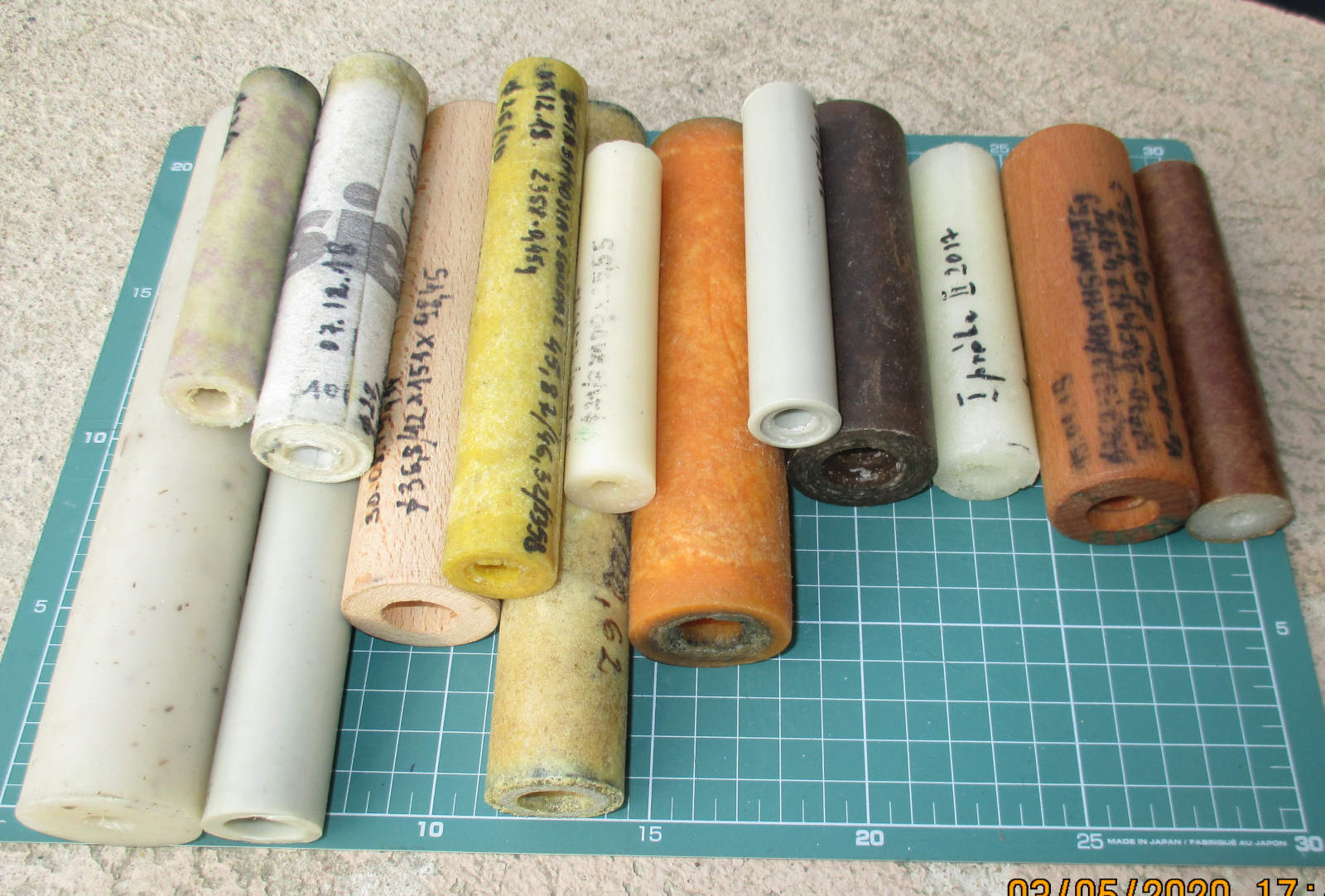

Ziarna.
Na zdjęciu przedstawione są różne ziarna wykonane przeze mnie.
Przykłady ziaren paliwa.
Od lewej:
1.Fi38x200 klej na gorąco EVA+parafina 80/20%;
2.Fi25x200 rurka PP wewn.może być nawiercona 60 otworami fi2,5 sklejone palnikiem;
3.Fi22/10x100 wiskoza/poliester +soudal+parafina;
4.Fi30/10x120 taśma PU/poliester + soudal 52/48%/CL62/;
5.Fi37x151 drewno bukowe bez dodatków;
6.Fi26/10x150 żółte wiskoza/PP + soudal 14,6/85,4%;
7.Fi30/15x200 jasnożółte włóknina poliestrowa + soudal 24/76%;
8.Fi38/15x150 pomarańczowe wiskoza/poliester + Ż358 + parafina;
9.Fi21/8x100 białe LDPE + parafina 54,5/45,5%;
10.Fi20/11x100 popielate PP klejone palnikem;
11.Fi337,5/12x110 ciemnobrązowe papier malarski + parafina 55/45%;
12.Fi27/10x100 białe żywica L285 + parafina 40/60%;
13.Fi37/10x110 drewno bukowe + parafina 75/25%;
14.Fi31/8x100 żywica L285 +parafina 40/60%.
CDN.

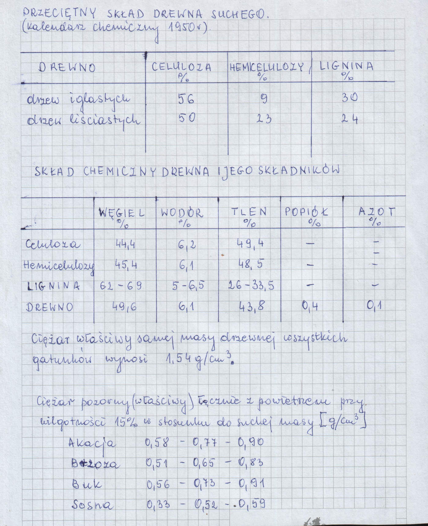

Usiłowałem nasączyć parafiną ziarno sosnowe ale się nie dało.Natomiast ziarna bukowe/jeżeli nie są nasączone pokostem/
można nasączać nawet do 30% zawartości parafiny.Na łażni wodnej w pojemniku PP po wkładzie znicza stopiłem parafinę
ze znicza zaolejoną do ok.6%/lepiej dać bezolejową bo ziarno się póżniej nie poci/i wsadziłem wałek bukowy fi37/10x110mm
przyciskając go drutem/bo pływał/zanurzyłem go całkowicie.Wałek zaczął intensywnie gazować/dużo drobnych pęcherzyków/.Tempertura parafiny wahała się od 88 do 93st.C.Po jakimś czasie wałek osiadł na dnie i nie trzeba go było
dociskać.Po 1h wyłączyłem kuchenkę a wałek pozostawiłem w parafinie do zastygnięcia.Gdyby wałek wyjąć na gorąco po 1h
to zawierałby tylko ok.połowy parafiny.Wyższa temperatura 110st.C/łażnia olejowa/pozwoliłaby jeszcze odparować
wilgoć z drewna.Ziarno po łażni wodnej wsadzone z pojemnikiem do pompy próżniowej przy obniżaniu ciśnienia zaczyna intensywnie gazować i trzeba cyklicznie wyłączać pompę żeby parafina nie wykipiała.Kiedy ziarno odgazuje wyłączany
podciśnienie i pozostawiamy wałek w parafinie do ostygnięcia.
Przy tej samej objętości wałka jego masa wzrasta czyli rośnie też jego gęstość od 0,73 do 0,97g/cm3/więcej paliwa w KS.Wałek można też nasączyć wodnym roztworem soli /150gH2O+75gAN/ przez 1h co jednak powoduje pęcznienie
wałka i pozostaje po wyschnięciu.Dodatkowo po wysuszeniu wałka nasączyłem go jeszcze parafiną.Ale taki wałek
chłonie wilgoć czego nie powoduje sama parafina.W wałku o masie końcowej 106,3g dało się "umieścić" 12,51gAN tj.11,76%
i 18,4g parafiny tj.17,3%.Razem daje to 30,91g czyli 29,06%.
Tabelki:
Zawartość drewna suchego.

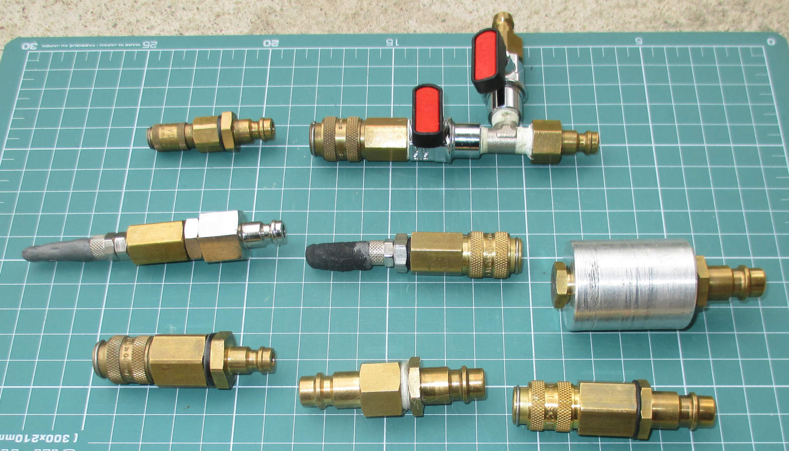

Tankowanie.
Do tankowania używamy:trójnóg h-ok.1m;butla na 7kg N2O;pierścień gwintowany z przyspawanymi 2 nakrętkami M16 do
wkręcenia 2 śrub M16,które stanowią oś do obracania butli do góry dnem;manometr 100bar;wąż PA 8/6 dł.1,5m z szybkozłaczami i zaworem;waga wędkarska;waga kuchenna 5kg/1g;sznurek do zawieszania silnika.
Jak było.Wieszaliśmy zbiornik/silnik na wadze wędkarskiej 40kg/5g na sznurku połączony wężem z butlą;napełnialiśmy wąż
ciekłym podtlenkiem;włączaliśmy wagę wędkarską i tarowaliśmy ją;otwieraliśmy zawór węża i obserwowaliśmy wagę,która
czasem się wyłączała lub zerowała;trzeba było uważać na silnik żeby się nie zsunął ze sznurka; obserwować i korygować
wskazania wagi;po napełnieniu zamknąć odpowietrznik i zawór węża;odłączyć zbiornik/silnik od węża przez rozłączenie
szybkozłącza;ponowne zważenie na wadze kuchennej 5kg/1g.Czasem wskazania wagi były dokładne czasem nie.
Zrezygnowaliśmy z szybkozłączy DN7,2 bo trzeba je było rozłączać przy pomocy dzwigni i trzymać końcówkę węża żeby nie zrobiła krzywdy.Tankowanie zbiorników/nawet małych/ bez odpowietrznik
ów z szbkozłączami DN2,7 trwało ok.1h.Po
wprowadzeniu odpowietrzników tankowanie skróciło się do minut.Szybkozłącza DN2,7 są delikatne i podatne na uszkodzenia.Na ostatnim LRE Robert podpowiedział nam jak uprościć procedurę tankowania bez ważenia silnika. 2 zbiorniki
0,9 i1,0kg tankowaliśmy na ziemi bardzo krótko.Oba silniki miały ponad 1m długości.Przemek tankował swój silnik przez
mini zawór kulowy a ja przez szybkozłącze DN5 dwustronnie odcinające bardziej solidne i można je rozłączać ręcznie.

Na zdjęciu pokazane jest wyposażenie do tankowania;do sprawdzenia szczelności wtrysków oraz złącza przejściowe.
Złącza do tankowania,sprawdzeni szczelności wtrysków i przejściówki.

Od początku prób z silnikami hybrydowymi używałem własnych zapłonników ze skręconych przewodów CuSn 0,5 o średnicy
główki do 3mm.Trudno było trafić w otwór pirozaworu z kanału 15mm. Po trafieniu pirozawór dawał zwłokę ok.2s/po
włożeniu w otwór lontu silikonowego w kształcie litery alfa zwłoka rosła do 5s/.Problem trafiania w 3mm otwór rozwiąże
drewniany/PU stożek naprowadzający zaraz za wtryskiem.
