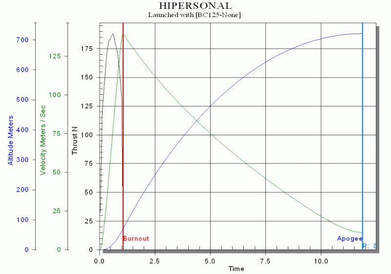

Tym czasem zrobiłem symulację w programie RockSim7 sprawdzającą uzyskane pomiary z SALTa.
Wszystko się pięknie zgadza.
Wg programu model na silniku BC-125 osiągnie wysokość 727 m w ciągu 12,01 sekundy, przy założeniu że model ma współczynnik oporu Cx=0.334
Po locie zastanawiałem się z Paulem, czy zarejestrowana przez urządzenie pomiarowe prędkość 135 m/sek nie jest zaniżona.
Otóż, chyba nie, bo RockSim wylicza ją na 139,84 m/s.
Dla porownania: tak wyglada wykres lotu HIPERSONALA zarejestrowany przez elektronike pokladowa - SALT-LCD
http://www.pic-upload.de/view-2978630/P1029.jpg.html
Na wykresie sa zarejestrowane dwa loty, pierwszy na silniku TSP pana Tendery oraz drugi lot na silniku BC 125
No to mamy kolejny dowód na to że Cx dobrze wykonanych modeli jest sporo lepszy niż <span style="font-weight: bold">0,4</span> .
