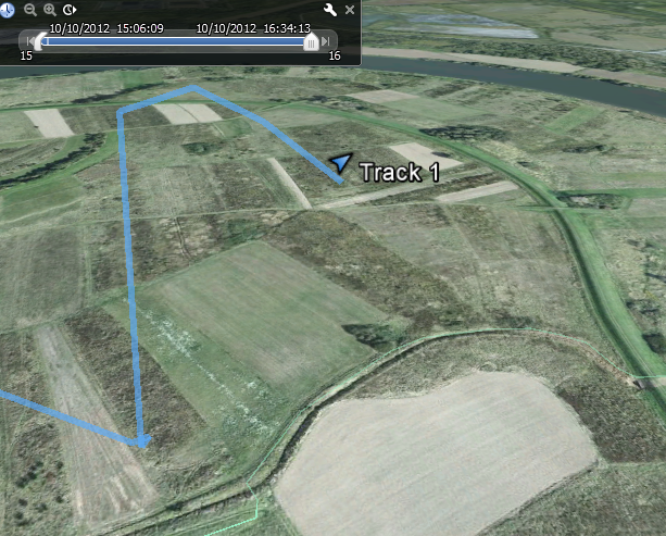

Co prawda nie mogłem osobiście uczestniczyć w tym starcie, ale dzięki aparaturze umieszczonej na pokładzie rakiety, widzieliśmy ten eksperyment na ekranach komputerów w czasie rzeczywistym.
Na podstawie przekazanych danych z pokładu Anihilacji Placydo wykonał grafikę pokazującą przebieg lotu.
Profil lotu Anihilacji 17
Test powiódł się w 100% - Gratulacje dla Kacpra i Placydo.

Podgląd na żywo generuje znacznie mniej punktów niż aplikacja, która działa na telefonie.
Wyszedł też kwiatek z nie zapisywaniem wysokości. Program jest już poprawiony i gotowy do kolejnego testu - bo wysokości z podglądu na żywo "kantują".
