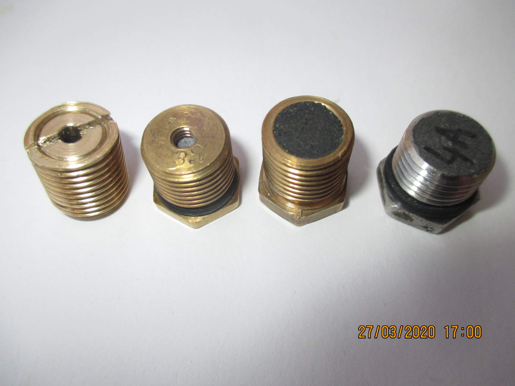

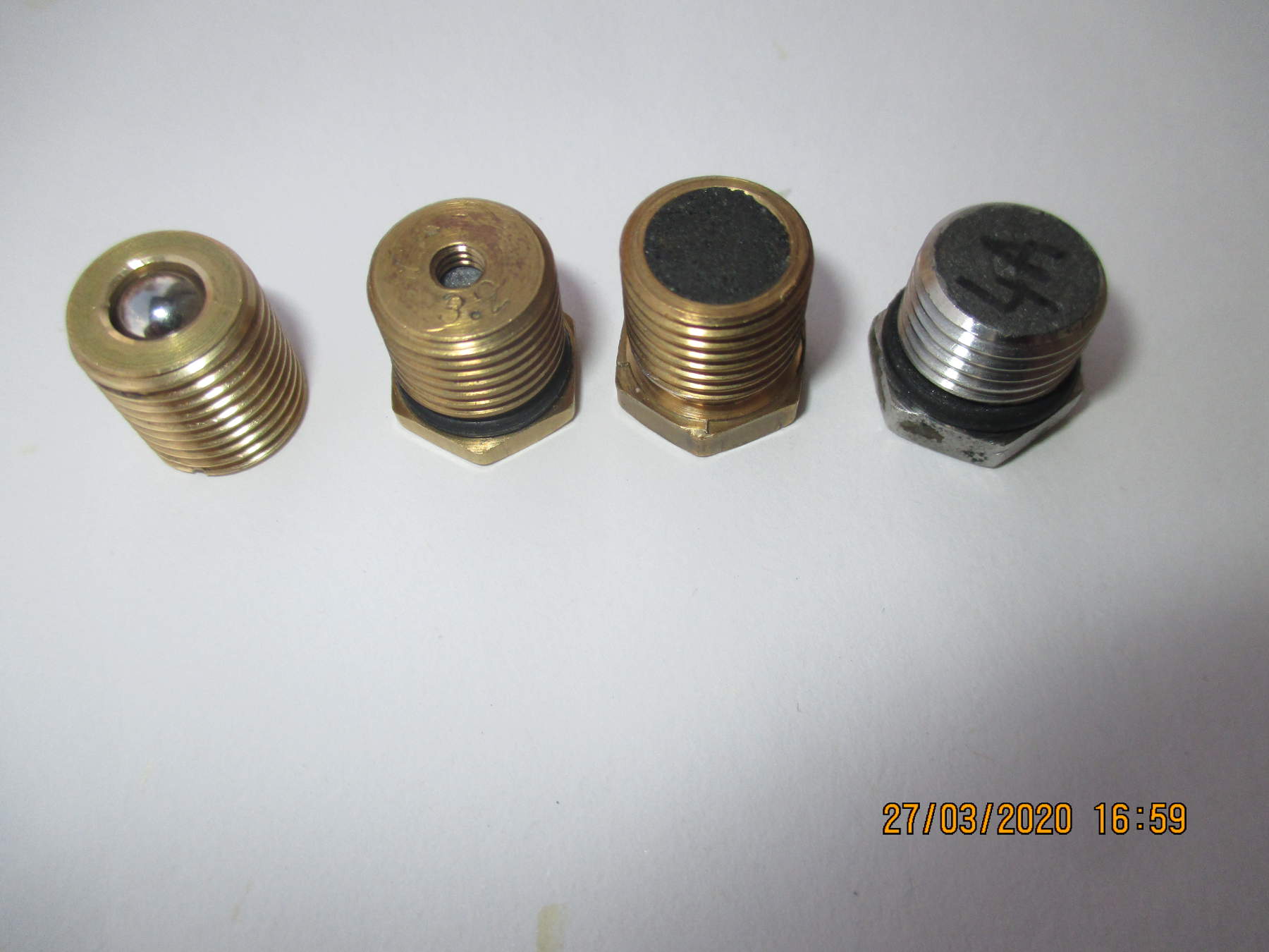

Zeby zabezpieczyć zbiornik N2O przed skokiem ciśnienia w komorze spalania zrobiłem zawór zwrotny z mosiądzu w postaci
kubka fi13x15mm,gwint zewn.1/4",gwint wewn.1/8",otwór wlotowyfi6,5mm zamkniety kulką fi7,14mm podpartą lekką
sprężyną,wylot fi3,2mm wkręcony od dołu.Ciśnienie wody z prysznica swobodnie otwiera przepływ.Zawór zwrotny styka się
od dołu z pirozaworem.
Komory spalania testu 049 i 050 były tej samej długości a ich średnice to15 i 18mm.Dysze były takie same czyli fi10mm
ale wtryski były różne fi2,5 i fi4mm przez co w teście 050 do KS mogło się dostać 2,5 razy więcej N2O niż w teście 049 co
spowodowało duży skok ciśnienia i wybrzuszenie zbiornika.W obu testach paliwem były ziarna nasączone parafiną.
W załączeniu 2 zdjęcia zaworu zwrotnego i pirozaworów:
Zawór zwrotny od góry i pirozawory.
Zawór zwrotny od dołu i pirozawory.
IMG_0063 (2).JPG (131.19 KiB) Przejrzano 14056 razy
P.S.Myślę,że zbiornik by się nie wybrzuszył gdyby dysza w teście 050 miała średnicę 16mm a stosunek D/W był równy 16
jak w teście 049.Przypuszczalnie pik ciągu przekroczyłby 900N a ciąg średni 500N.

Ten zawór zwrotny jeszcze nie był testowany czy był już montowany w testach 49 i 50?
Dysza 10mm i wtrysk 4mm to stosunek powierzchni dysza/wtrysk 6,25. To bardzo mało, nie ma się co dziwić, że jest cofka ciśnienia.
: niedziela, 29 mar 2020, 14:18
Nie był jeszcze testowany w silniku.Jego wydajność testowałem wodą/wydajność 10sek./ z węża prysznicowego /1350g/10s
co daje przepływ 135g/s/ i porównywałem z prostym wtryskiem fi3mm,który miał wydajność 116g/s.
Stosunek D/W=6,25 testowaliśmy dosyć długo z ziarnami PCV,PP jak i z parafiną na poziomej hamowni a N2O był dostarczany
do KS przez dość długi /ok.1m/wąż gumowy przez co problem nie ujawnił się wcześniej.Dopiero na hamowni pionowej
przy KS skręconej bezpośrednio ze zbiornikiem przy D/W=6,25 nastąpiło wybrzuszenie zbiornika 25mm nad jego dnem.
Wracając do zaworu zrobiłem go jeszcze dlatego żeby w KS oprócz ziarna móc umieścić trochę paliwa stałego działającego po zakończeniu pracy silnika hybrydowego i żeby gazy spalinowe z tego paliwa nie zanieczyszczały zbiornika
wywołując jego korozję.
