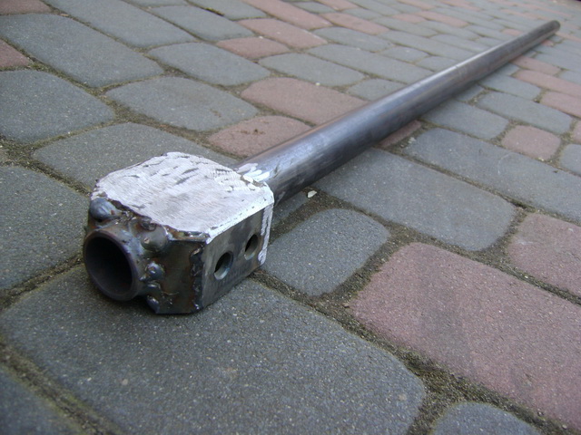

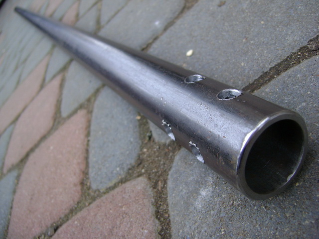

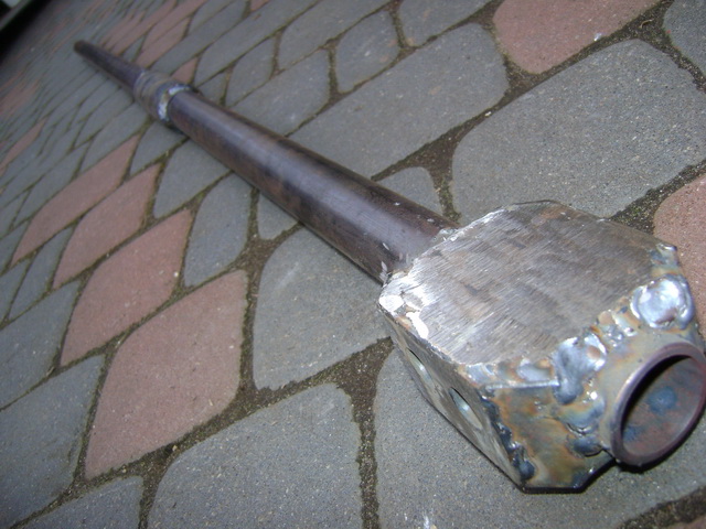

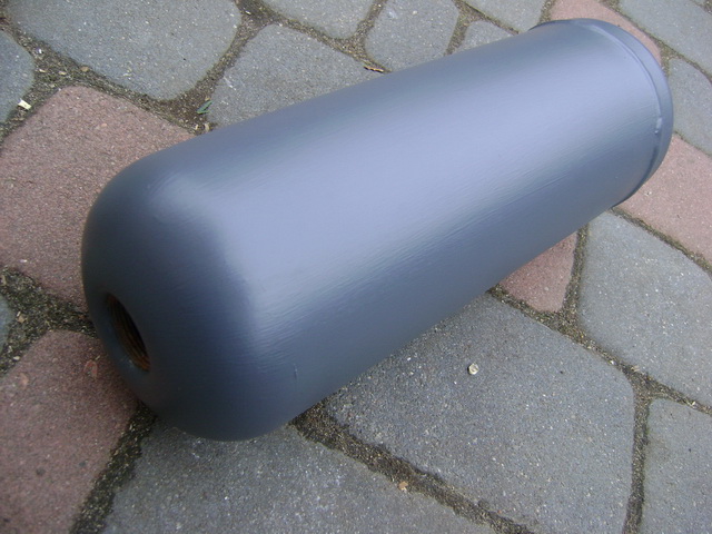

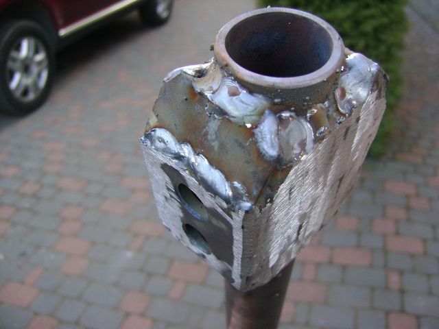

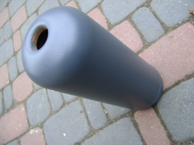

Korzystając z wolnej chwili (a takich ostatnio niestety mam niewiele) popracowałem troszkę w warsztacie nad "Pająkiem Mini". Jak można było się spodziewać wykonanie wyrzutni jest pracochłonne, ale nie spodziewałem się że aż tak. Oczyszczenie rury wylotowej, nawiercenie otworów, cięcie oraz spawanie konstrukcji części odprowadzającej gazy wylotowe zajęło mi 4 godziny. Jak zwykł mawiać Pawlak "Toć to szok!"
. Wykonanie całej konstrukcji i jej poskładanie zajmie mi lekko co najmniej 100 godzin
, ale nikt nie mówił że będzie łatwo. Dłubiąc przez te kilka godzin zaczęła mnie nurtować pewna myśl, a mianowicie czy istnieje uniwersalna proporcja średnicy rury wylotowej do jej długości, która dawała by najbardziej optymalne/najlepsze wyniki uzyskiwanych przez rakiety wysokości, a której przekroczenie nie ma już większego sensu bo jest mało wydajne i nieopłacalne. Czyli powiedzmy, że proporcje wynoszą (zakładając pewne ciśnienie, powiedzmy 20 atmosfer) 1mm do 100mm przykład: dla rury wylotowej fi 100mm najkorzystniejsza długość to 10000mm (10m), ale już przy ciśnieniu 50 atmosfer proporcje są inne i wynoszą powiedzmy 1mm do 200mm. Taki swoisty wzór, z którego można by w łatwy sposób korzystać. Wracając do "Pająka Mini" poniżej zamieszczam kilka fotek. Oczywiście to bardzo surowa konstrukcja i będzie jeszcze (przez wiele godzin
) obrabiana, jak diament.

Tu zależy to od ilości gazu. Im większa średnica, tym większa siła "pchająca" rakietę. Im dłuższa rura tym większe przyśpieszenie (prędkość wylotowa) ale potrzeba więcej gazu by nie powstało podciśnienie które spowolni rakietę.filipberet pisze: Dłubiąc przez te kilka godzin zaczęła mnie nurtować pewna myśl, a mianowicie czy istnieje uniwersalna proporcja średnicy rury wylotowej do jej długości, która dawała by najbardziej optymalne/najlepsze wyniki uzyskiwanych przez rakiety wysokości, a której przekroczenie nie ma już większego sensu bo jest mało wydajne i nieopłacalne.
Ale tłumik masz genialny

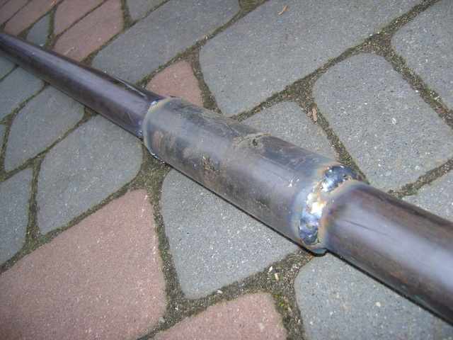

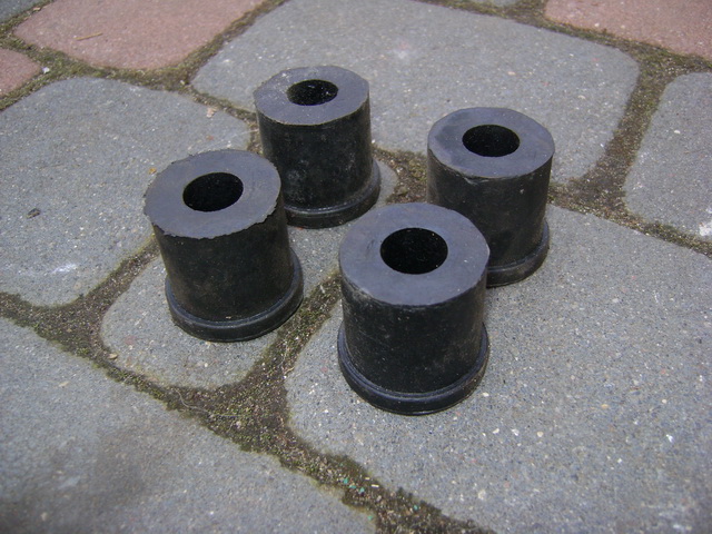

Z racji, że w tym tygodniu miałem bardzo mało wolnego czasu zdążyłem jedynie wspawać korpus rury mechanizmu samopoziomującego wyrzutni. Znalazłem również gumy amortyzujące w/w mechanizm, posłużą za nie tuleje amortyzatorów od żuka
. Poniżej zamieszczam foto.
