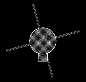

Witam, po przeanalizowaniu dokładnie całej konstrukcji rakiety oraz Waszych sugestii, doszedłem do wniosku, że najbardziej prawdopodobną przyczyną wywołania ruchu obrotowego rakiety była owiewka z lusterkiem. Na marginesie - powierzchnia rzutu poziomego owiewki to 3,2 cm2 co daje 14% (to dużo) pola przekroju poziomego korpusu wynoszącego 22,9 cm2. Owiewka zamontowana była w górnej części korpusu dokładnie 42 cm nad statecznikami. Przed startem głowica została ustawiona (z mojej nieuwagi) tak, że owiewka znalazła się prawie nad jednym ze stateczników. Wydaję mi się, że podczas startu powodowało to odchylenie i rozbicie nacierającej strugi powietrza na ten statecznik. Doprowadziło to do zaburzeń i nierównomiernego opływu tego statecznika a w konsekwencji do wytworzenia niekorzystnych sił nośnych, powodujących obrót całej rakiety. Jeśli uważacie, że są to błędne wnioski to mnie poprawcie!

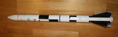

Witam. Reaktywacja SLS stała się faktem. Rakieta przeszła mały remont. Zostały wymienione elementy, które nie przetrwały próby zimowania na otwartej przestrzeni.
Po odnalezieniu.jpg (65.98 KiB) Przejrzano 12588 razy
Nowa głowica, nowe stateczniki sklejkowe – laminowane żywicą L285 na tkaninie szklanej 80g/m2 oraz nowa końcówka rakiety wraz z talią zejściową również laminowana.
W trakcie remontu.jpg (76.08 KiB) Przejrzano 12588 razy
Przerobiony został korpus z modułem elektroniki, który wraz z głowicą utworzył dodatkowe miejsce dla trackera GPS.
Rakieta jest gotowa do kolejnego lotu.

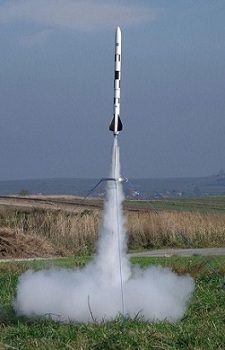

Witam, wczoraj 25.10.2014 miałem okazję gościć pod Krakowem na weekendowym wypadzie rakietowym.
Na spotkanie to przygotowałem rakietę SLS54 w nadziei zdobycia Licencji Startowej RDM klasy 1.
Poniżej zamieszczam materiał filmowy z lotu:
Rakieta wyposażona została w silnik AL35x300, który napędzał już SLS54 rok temu.

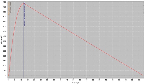

Tym razem został przygotowany silnik w klasie H180 na przewidywany pułap lotu 720m.
Symulacja lotu SLS54.jpg (34.82 KiB) Przejrzano 12516 razy
Dane silnika:
Impuls całkowity Ic=198Ns,
Masa paliwa 175g,
Czas pracy t=1,1s
Dane rakiety:
Średnica rakiety 54mm,
Długość rakiety 980mm,
Masa startowa rakiety 1280g,
Rakieta tym razem podczas lotu była cały czas widoczna. Apogeum osiągnęła po 12s natomiast czas opadania na spadochronie wyniósł 91s.
Rakieta bezpiecznie wylądowała 230m od miejsca startu. Lokalizator GPS dokładnie potwierdził współrzędne miejsca startu i lądowania.
Lot SLS54.jpg (50.66 KiB) Przejrzano 12516 razy
Wszystkie urządzenia pokładowe zadziałały prawidłowo.
Jedynie zbyt silne wyzwolenie spadochronu spowodowało niewielkie (3mm) wysunięcie w trakcie lotu korpusu nr2 z 3.
W wyniku tego fragment dolnej części kadru filmu pokładowego nagrał się z pominięciem lusterka.
