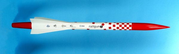

Co do kształtu lotek, to proponowałbym jednak zostać przy układzie podobnym do tego stosowanego w rakiecie Railgun.
Z tego co mi wiadomo, oryginał przekraczał prędkość kilku M.
Podobne kształty widziałem także w projekcie amerykańskich modelarzy, a więc chyba nie ma co kruszyć kopii.

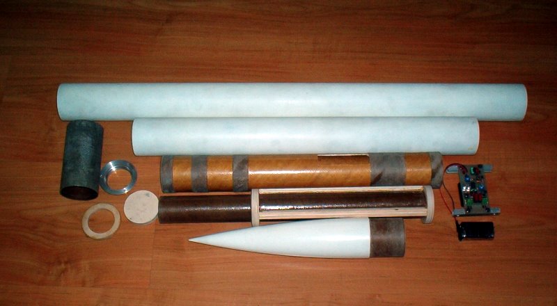

Oto części składowe rakiety HIPERSONAL, którymi na dzień dzisiejszy dysponujemy.
Patrząc od góry:
1. Korpus dłuższy
2. Korpus krótszy
3. Moduł przeznaczony do zamontowania elektroniki
4. Łoże silnika
5. Głowica
Po prawej:
1. Łącznik
2. Zabezpieczenie silnika
3. Pierścień końcowy
4. Krążek oporowy zamykający łoże silnika
Po lewej:
1. Układ UUWS - Jaskiniowca
Po zważeniu wszystkich części modelu zestawionych razem ciężar wynosi dokładnie 550 g (bez układu UUWS, który wraz z baterią waży 105 g)
Stateczników jeszcze nie wycinałem. Chciałbym uzgodnić z wami kształt ostateczny lotek.
Jak widać, mamy spory zapas masy.

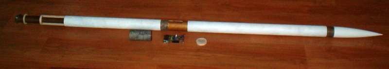

- waszym zdaniem, w którym korpusie (krótszym, czy też dłuższym) należy za zamontować łoże silnika?
- w rakiecie jest sporo wolnego miejsca, a więc czy warto umieścić małą kamerę filmową na pokładzie?
- jak malujemy model? : ogłaszam mały konkurs na zaprojektowanie malowania modelu :D
Czekam na Wasze opinie i projekty
cdn
Mysle, ze model powinien byc tak poskladany jak zaproponowales na zdjeciu.W przeciwnym wypadku bedziemy mieli za malo miejsca na spadochron. Oczywiscie wersja odwrotna przesunie nam srodek ciezkosci do przodu, ale czy w tym przypadku wystarczy nam tego wolnego miejsca? W sumie chodzi o spadochron ca. 80cm , linki oraz zabespieczenie przed goracymi gazami -ok. 5cm.
