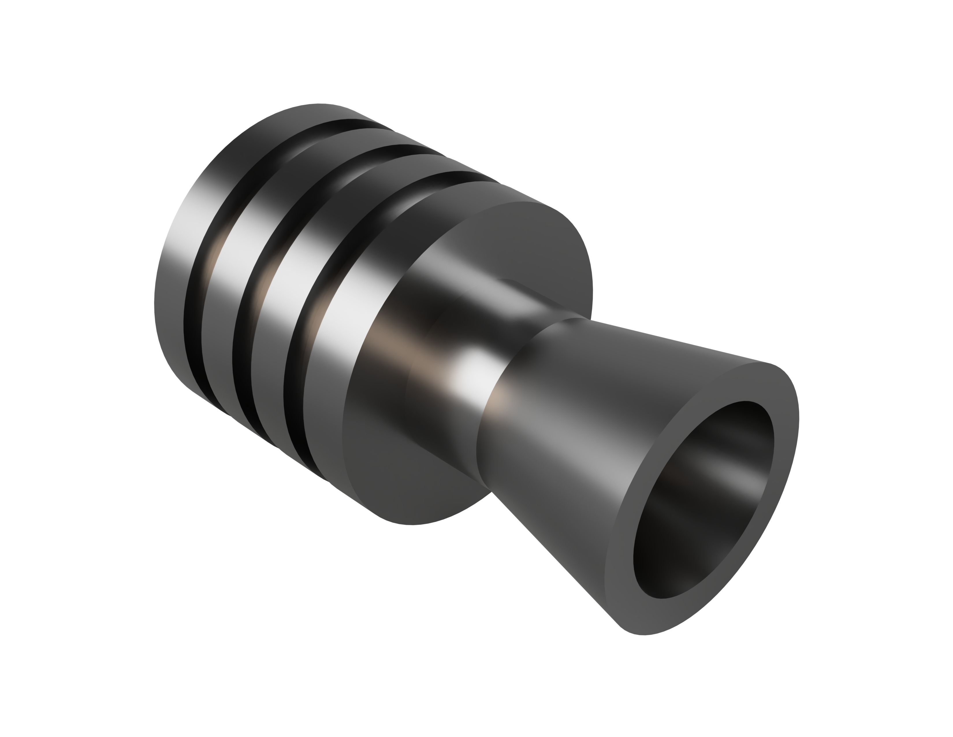

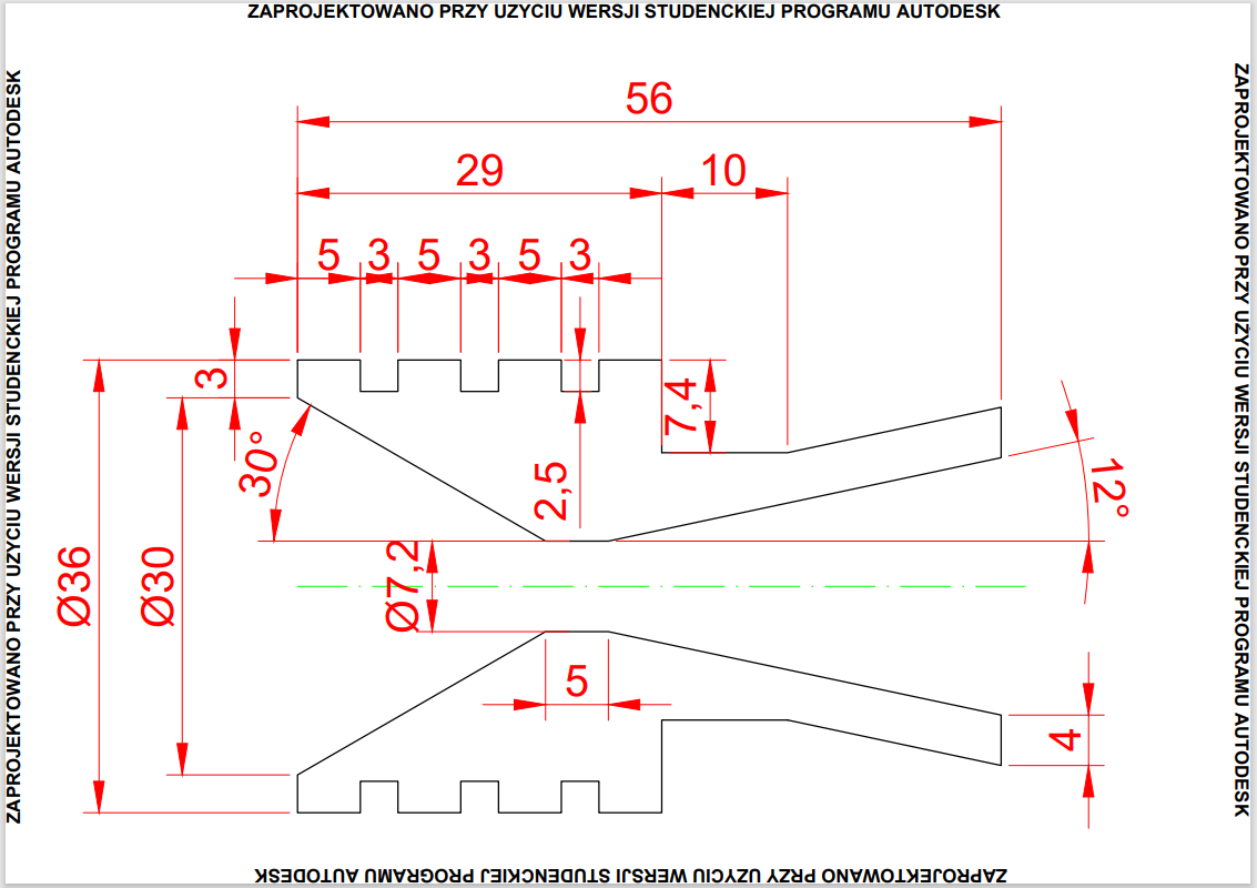

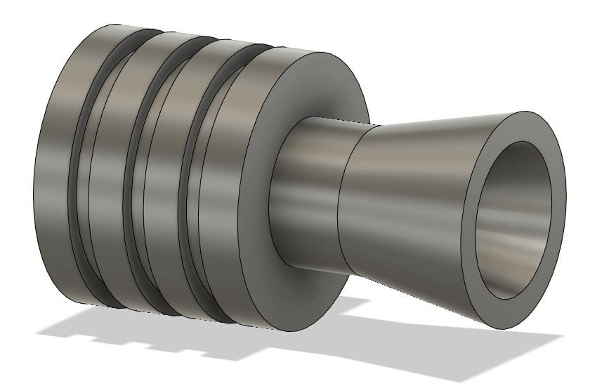

Wymiary i wizualizacja 3D dyszy montowanej na segerze W37, oringi uszczelniające 31x3,5 (lub 31x3 zależy które będą lepiej dopasowane w praktyce).
- długość całk. komory: 250mm
- 3 batesy o długości 75mm i kanale 12mm
- zatyczka 15mm
Zanim wytoczę dyszę, wykonam na podobnych wymiarach z cx-5 i zobaczę jak sobie poradzi, możliwe, że nie będzie potrzeby robienia dyszy z metalu.
Dysza render.png (1.91 MiB) Przejrzano 6796 razy
Dysza model 1.png (444.77 KiB) Przejrzano 6796 razy
Dysza 2d wymiary.png (129.15 KiB) Przejrzano 6796 razy
