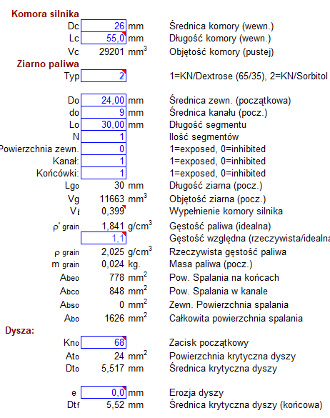

A to jest konstrukcja, ktora przyczynila sie do osiagniecia karmelkowego sukcesu :)
Szklane kulki sprawdzaja sie idealnie, podczas 5h mieszania wszystko jest rozdrobione na pylek.
Bylem zmuszony zwiekszyc parametr odpowiadajacy za gestosc paliwa w SRM (0,96 -> 1,1 co daje 2,2 g/cm3) aby dopasowac dane do stanu rzeczywistego. Na najblizsza Sobote mam zaplanowane starty 2 rakiet, jesli pogoda dopisze bedzie ladne wideo z drona.
Per aspera ad astra.

Odradzam mieszanie paliwa szklanymi kulkami. Małe ale jednak jest ryzyko zapłonu.
Powinno się mielić oddzielnie utleniacze i reduktory a mieszać albo potrząsając mieszankę w pojemniku albo przesiewając przez sito. Jeśli mamy składniki zmielone ale się zbryliły to należny je osobno ponownie rozdrobnić i przesiać przed mieszaniem.
2,2g/cm3? skąd taka gęstość?

Kacper pisze: środa, 14 paź 2020, 17:53 2,2g/cm3? skąd taka gęstość?
po wpisaniu wymiarów ziarna, waga jaka wskazywał SRM była zaniżona w stosunku do rzeczywistej wagi mojego ziarna.
Po zmianie współczynnika gęstości z 0,96 na 1,1 SRM wykazał taką wagę rzeczywistą ziarna. 2,025 g/cm3
