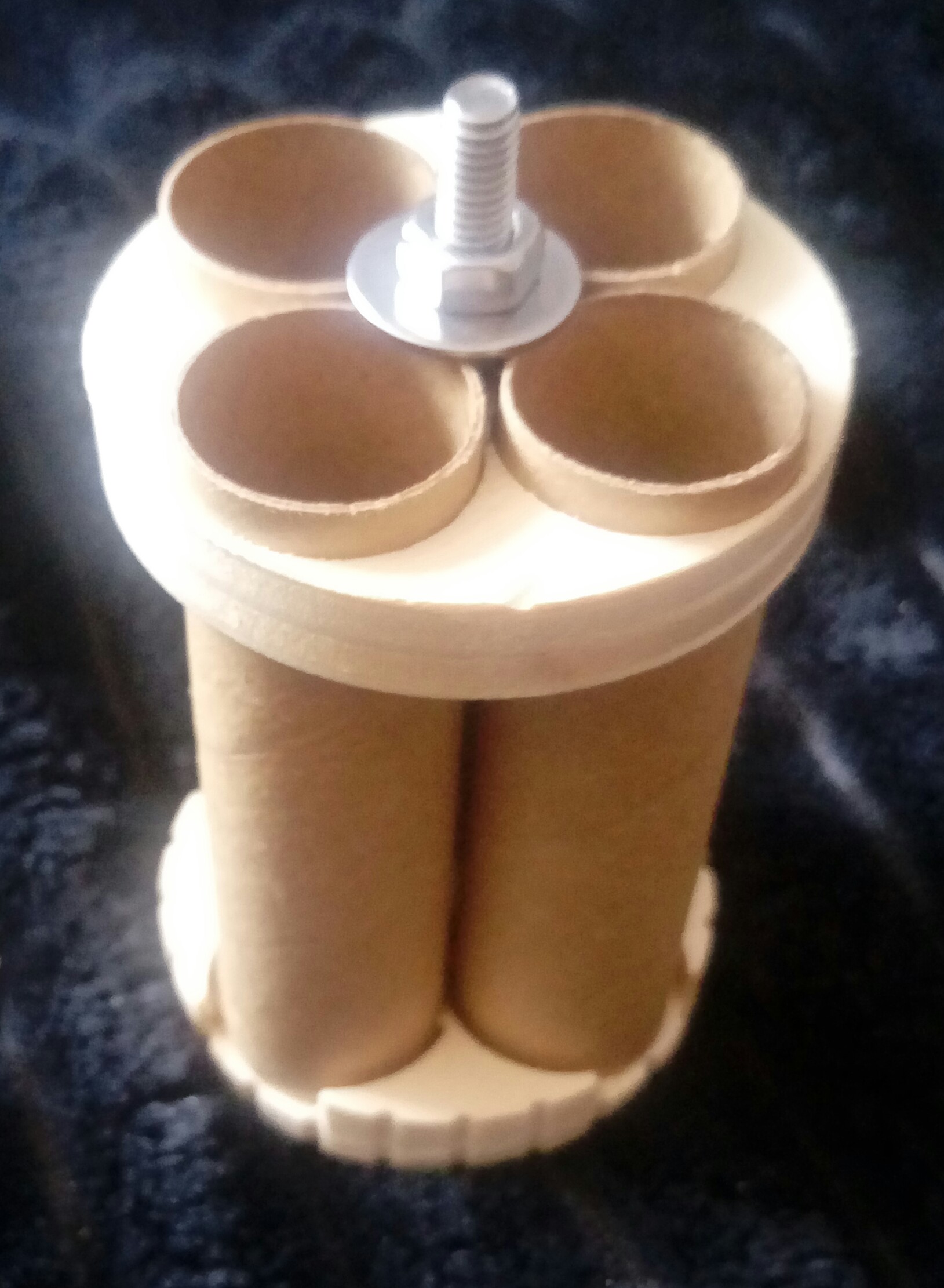

Dawno nic nie pisałem na forum, ale dzisiaj doszła do mnie paczka z częściami do rakiety, w której skład weszły min. gniazdo silnika, linka do spadochronu, dwie wręgi usztywniające i zapalnik (6 szt. Estes). Te ostatnie przetestowałem.

Tu reszta przesyłki
Linka kevlarowa
Linka kevlarowa
Wręgi usztywniające
Wręgi usztywniające
Gniazdo silnika
Gniazdo silnika

jakiego silnika używasz?
Posty: 204
Re: Rakieta New Horizons
Klima d9-5

Rozumiem, ze 4 sztuki odrazu na pierwszy lot?
Posty: 204
Tak

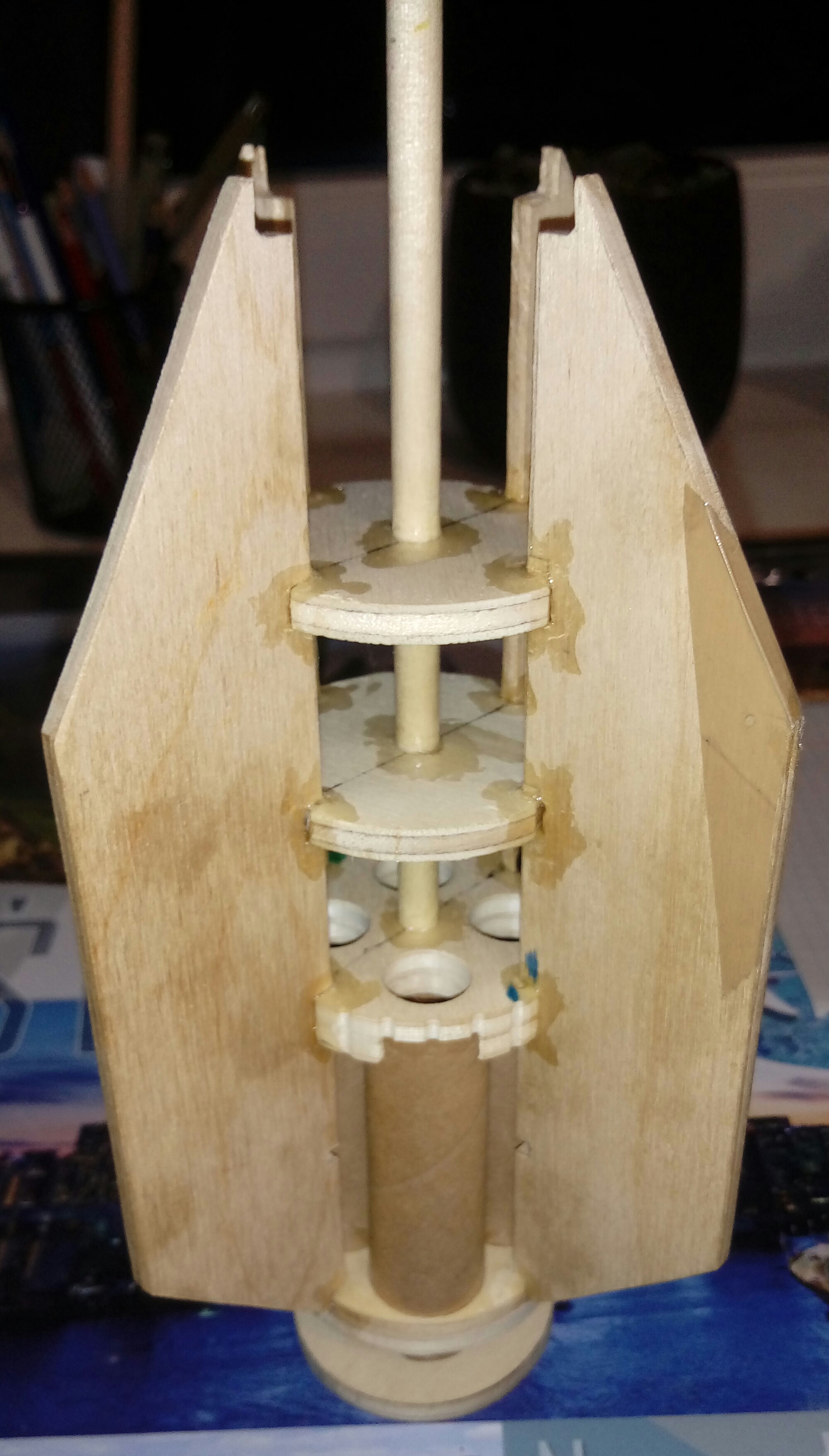

Dzisiaj zająłem się łączeniem stateczników z gniazdem na silniki oraz wręgami. Wszystko sklejałem klejem k-20 do drewna (trzyma mocno). Poniżej wrzucam zdjęcie
Wszystko sklejone
Wszystko sklejone
