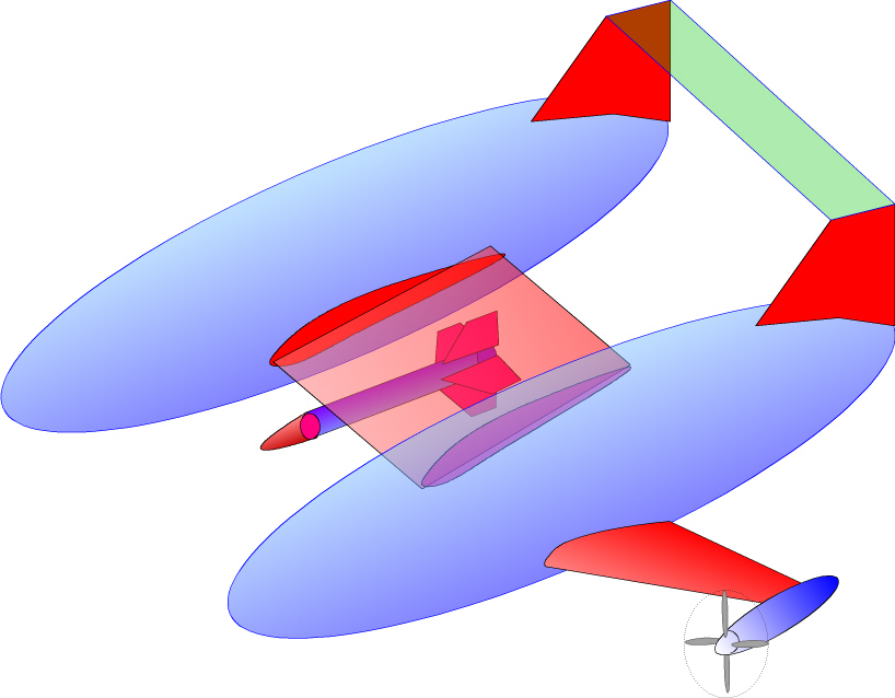

Ja osobiście rozważałem kwestie wyniesienia rakiety do granic stratosfery (tropopauza) za pomocą sterowca, następnie wykonania zrzutu rakiety (coś a la "Pegasus") rozpędzenie w ślizgu przy użyciu skrzydła i wykonania (dzięki sterowaniu aerodynamicznemu) zwrotu do wznoszenia na silniku rakietowym. W ten sposób możemy zyskać: 10..11 km i zmniejszyć -delta_V wynikające z oporów aerodynamicznych.
Sterowiec widziałbym przy tym jako dwukadłubowy ( najlepiej w układzie półszkieletowym), z centralnym płatem pod którym podwieszona byłaby poziomo rakieta.
(Prawie 100 lat temu Herman Potočnik (Noordung) rozważał start rakiety zwieszonej między dwoma sterowcami. Nie wydaje mi się by taka platforma była zbyt stabilna dynamicznie.)
Swego czasu myslałem o misjach typu ALTO (Airborne Launch To Orbit) przy wykorzystaniu dużego bezpilotowca. Coś w stylu francuskiego Eole:
https://www.onera.fr/en/news/wind-tunne ... e-launcher
Dla Francuzów jest to tylko model. U nas mógłby mieć zastosowanie jako nośnik większych rakiet amatorskich. Myślę, że byłbym jeszcze w stanie skompletować ekipę która skonstruowałaby taki wehikuł i wykonawców też bym jeszcze znalazł ("partner przemysłowy") Problemem byłyby koszty budowy (kto zapłaci: NCBiR?). No i ograniczenia związane z koniecznością latania tym cudem w kontrolowanej przestrzeni powietrznej.
https://pdfs.semanticscholar.org/c51f/6 ... 27b78b.pdf
http://www.northropgrumman.com/Capabili ... fault.aspx
Start spod sterowca
Start spod sterowca
dirigible launch system idea.jpg (138.09 KiB) Przejrzano 18442 razy
