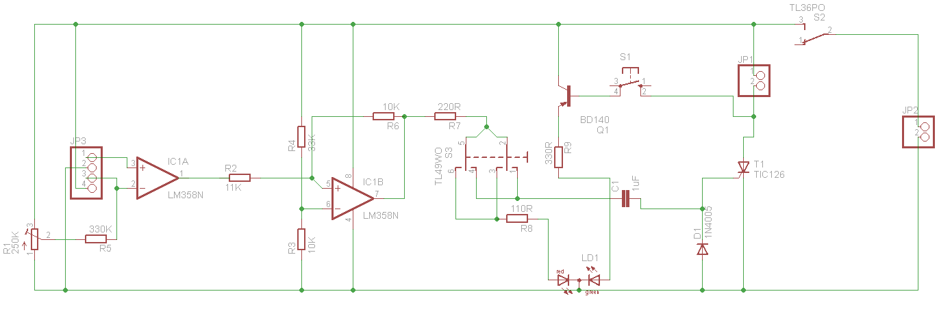

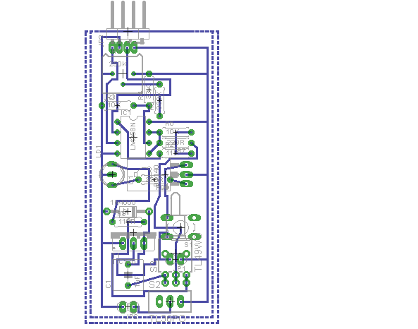

Mam pewien problem z układem polutowanym z tego schematu ale na własnoręcznie zaprojektowanej płytce. Mianowicie polutowałem ten układ i uruchomiłem podłączyłem zasilanie tylko, że nigdy nie zapaliła mi się sama zielona struktura z diody dwukolorowej. Jak przechylam układ w stanie testu przełącznika SW1 zapala się czerwona i zielona część diody. Gdy jednak przełączyłem przełącznik SW1 w stan uzbrojony układ działa prawidłowo i w momencie przechylenia płytki zapala się żarówka którą podłączyłem za zapalnik. Schemat i płytkę umieszczę w załączniku.
Płytka
Płytka
To jest schemat na podstawie którego była robiona płytka. JP3 to jest KMZ 10C. JP2 to zasilanie, a JP1 to zapalnik
Re: UWS3, układ z tyrystorem i KMZ10B
W/g schematu masz wlutowany tranzystor pnp typu BD140. Błąd. Ma być tranzystor npn. I nie musi to być tranzystor mocy. Wystarczy tranzystorek npn np BC 537, 2N2222 itp.
zsamot1996
Posty: 19
Post autor: zsamot1996 »
Na tym moim schemacie jest po prostu błąd w tym miejscu. Na płytce mam wlutowany tranzystor NPN BD137 wiem, że za mocny ale tylko taki miałem pod ręką. Mam jeszcze takie pytanie. Czy złe działanie układu mogło spowodować to, że mam wlutowany kondensator elektrolityczny zamiast ceramicznego?
