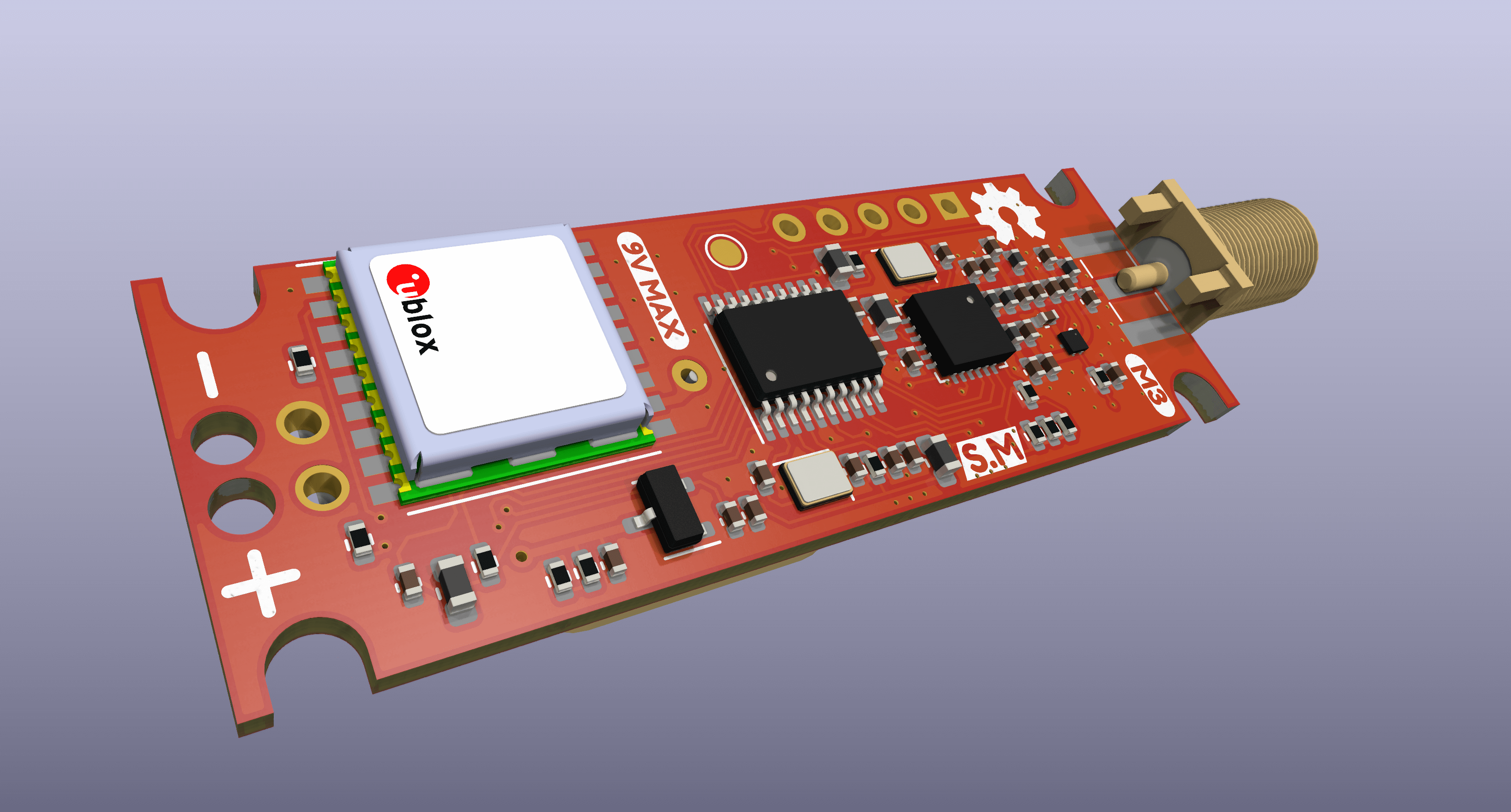

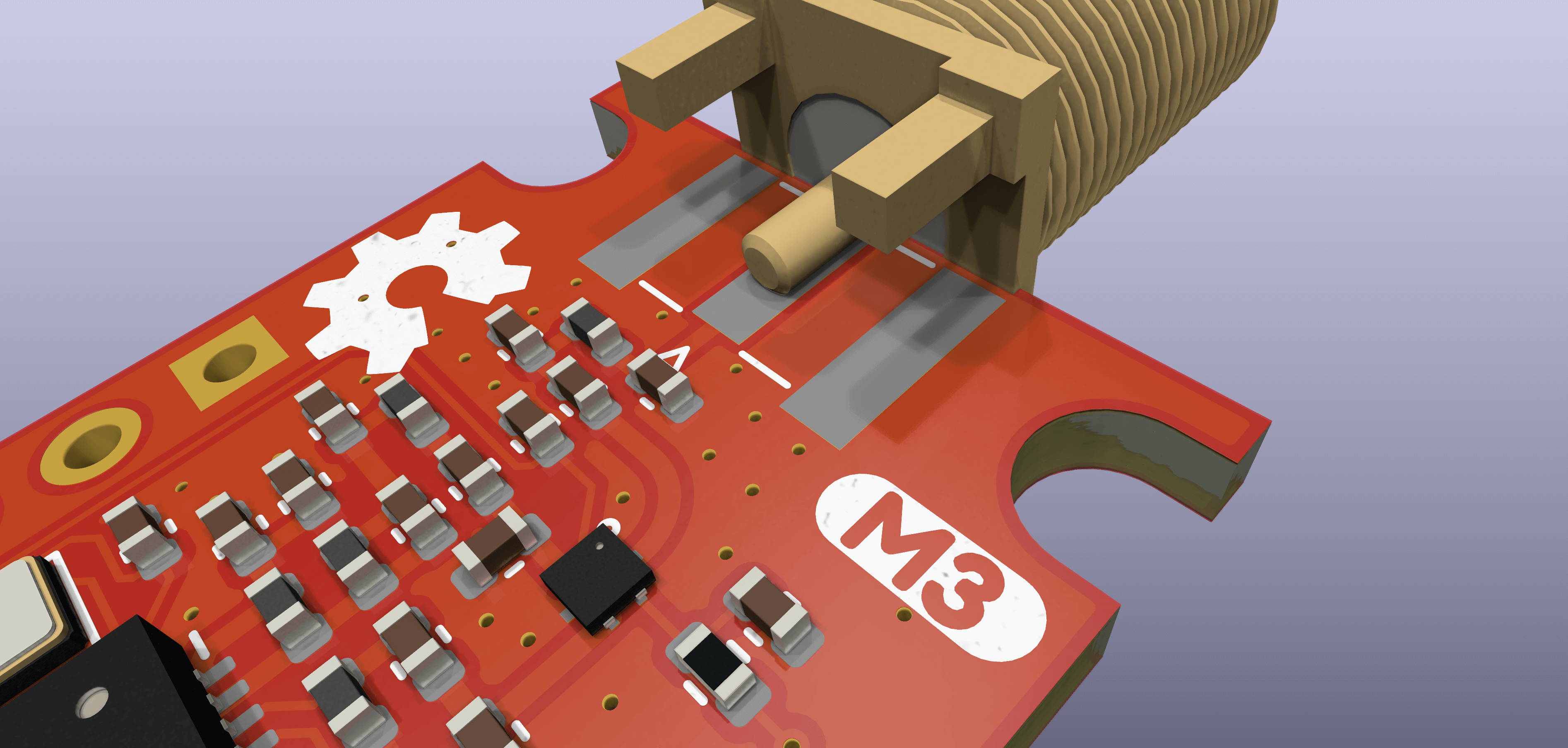

Zmiany:
  • Płytki teraz będą miały "otwory" M3 - tak jak w poprzedniej wersji, ale większe pod M3

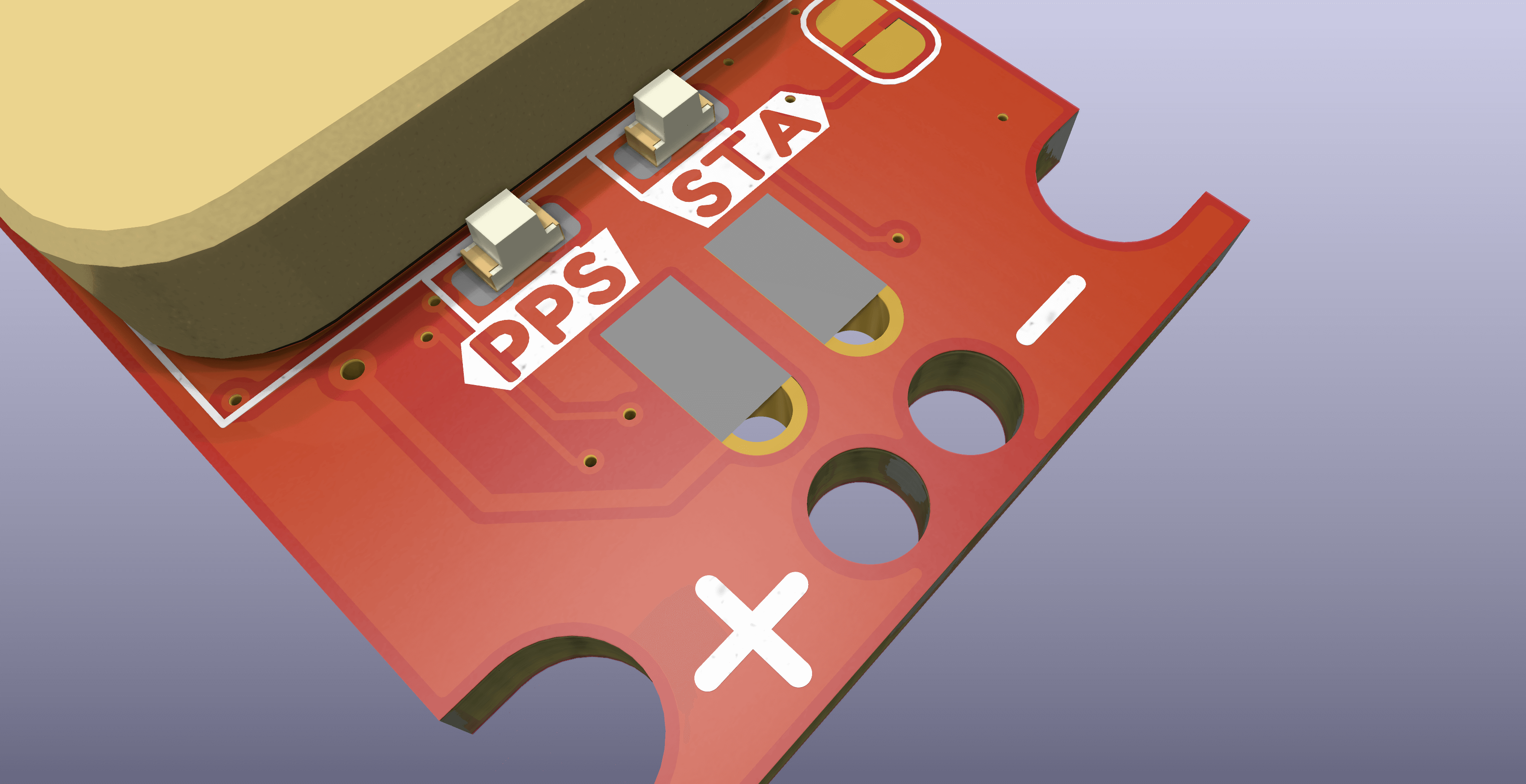

  • Ulepszone złącze zasilania - Koniec z klejem! Teraz za padami będą otwory w płytce żeby przenosić naprężenia kabla do PCB. Dodatkowo, w miejsce kabla będzie możliwość wlutowania złącza zaciskowego 2.54mm, dzięki otworom w padach.

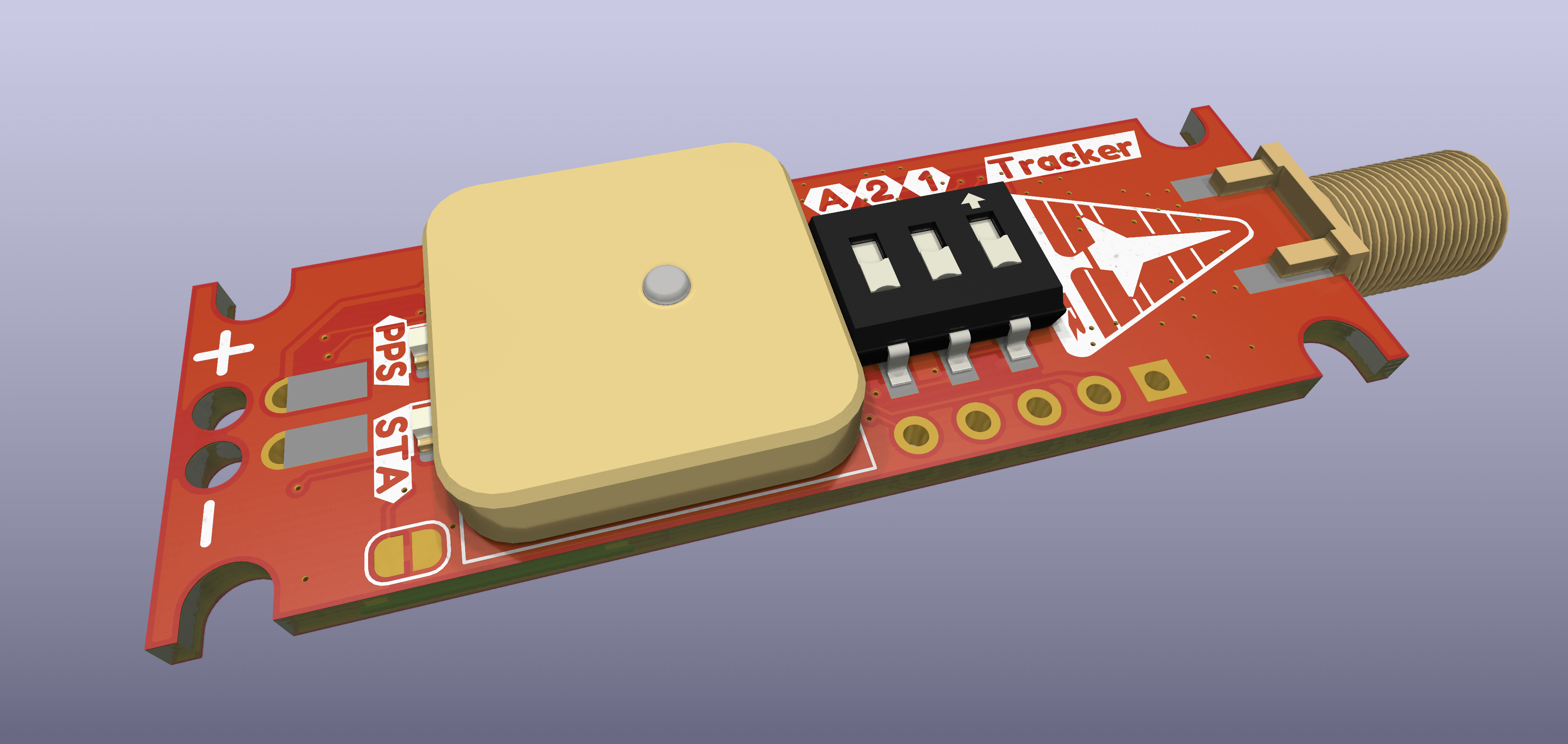

  • Wydajniejszy układ komponentów - Wszystkie 0402 są na 1 stronie płytki, co daje możliwość użycia tańszych usług assembly i zamawiania mniejszych partii.
Nie ma zmian w komponentach, tylko ich rozmieszczenie.
Przez te zmiany płytka urosła o 1mm w długości.

Hi!
At PTR-organized events such as the meteor festival, a ground station is not needed. We have a central receiving station that forwards all telemetry to the website https://tracker.redspark.pl. Simply set the tracker to channel 0 by putting all switches in the down position, plug in the battery, and go fly! The number written on the back of your tracker will appear on the website, and you'll be able to track your rocket in real-time. You'll need a TTGO ground station if you're flying by yourself, or at other non-PTR events.
