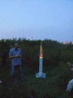

Jak widać silniki ponad pół kilo paliwa powoli wchodzą do repertuaru polskich modelarzy no ale to nieuniknione dla wielkogabarytowych modeli :wink: 600g spalone w nieco ponad dwie sekundy da porządny ciąg. Widać że paliwo znacznie przyspieszyło względem DEV-400 czy to sprawa zwiększonego zacisku, drobniejszego magnezu czy też jakiegoś katalizatora :?: Osobiście stawiam na magnez bo praca silnika wygląda jak silniki Wickmana z bardzo szerokim płomieniem. Byłem pewien że wyjadło dyszę, ale skoro przekrój krytyczny wytrzymał to przydałoby się dłuższe czyli bardziej progresywne ziarno. Na jakim zacisku był test :?:
Ponieważ filmy są to postanowiłem zrobić dla odmiany zdjęcie.
http://img165.imageshack.us/my.php?image=dev600ln2.jpg
Gratuluję udanej konstrukcji! Naprawdę piękna próba statyczna :D

Żeby nie być gołosłownym, załączam zdjęcia z testu układu odzysku z lata 2008.
Cóż....
To podam przy okazji parę szczegółów:
Najpierw wykonałem (poprzez klejenie wielu krążków) walec ze styropianu. Na jeden koniec nakleiłem denko w formie koła z panela podłogowego. Potem wytopiłem stożek drutem oporowym podpiętym do ładowarki akumulatorowej. Całość wyrównałem i wygładziłem gipsem. Uzyskałem tzw kopyto. Na to nałożyłem papier, na papier poszła tapeta szklana nasączona żywicą epoksydową. Całość otoczona nicią dla zaciśnięcia. Po stwardnieniu zdjąłem z kopyta, zacząłem szlif. Jako że głowica miała sporo nierówności, wygładziłem ją szpachlą akrylową. Potem kolejny szlif (miałem cały przedpokój w pyle, dobrze, że moja Agnieszka jest tolerancyjna jak mało kto). Musiałem do tego celu zrobić sobie przyrząd a 'la tokarka i szlifowałem to papierem ściernym naklejonym na listwę. Następnie malowanie lakierem bezbarwnym. Wszystko wyglądało tak:
Jaki był dalszy ciąg, podam wkrótce, tylko porobię kilka zdjęć. Ale póki co, jeszcze kilka zdjęć oraz filmik z testu głowicy.
A http://jaskiniowiec.strefa.pl/rakiety_m ... lowica.WMV jest filmik z próby. Głowicę odstrzeliło na około 11metrów w górę. A ważyła niemało, bo 1,5 kilograma. I to przy użyciu 2g nitrocelulozy lakierniczej. Niestety, ale głowica uległa pewnym zniszczeniom po twardym lądowaniu.
