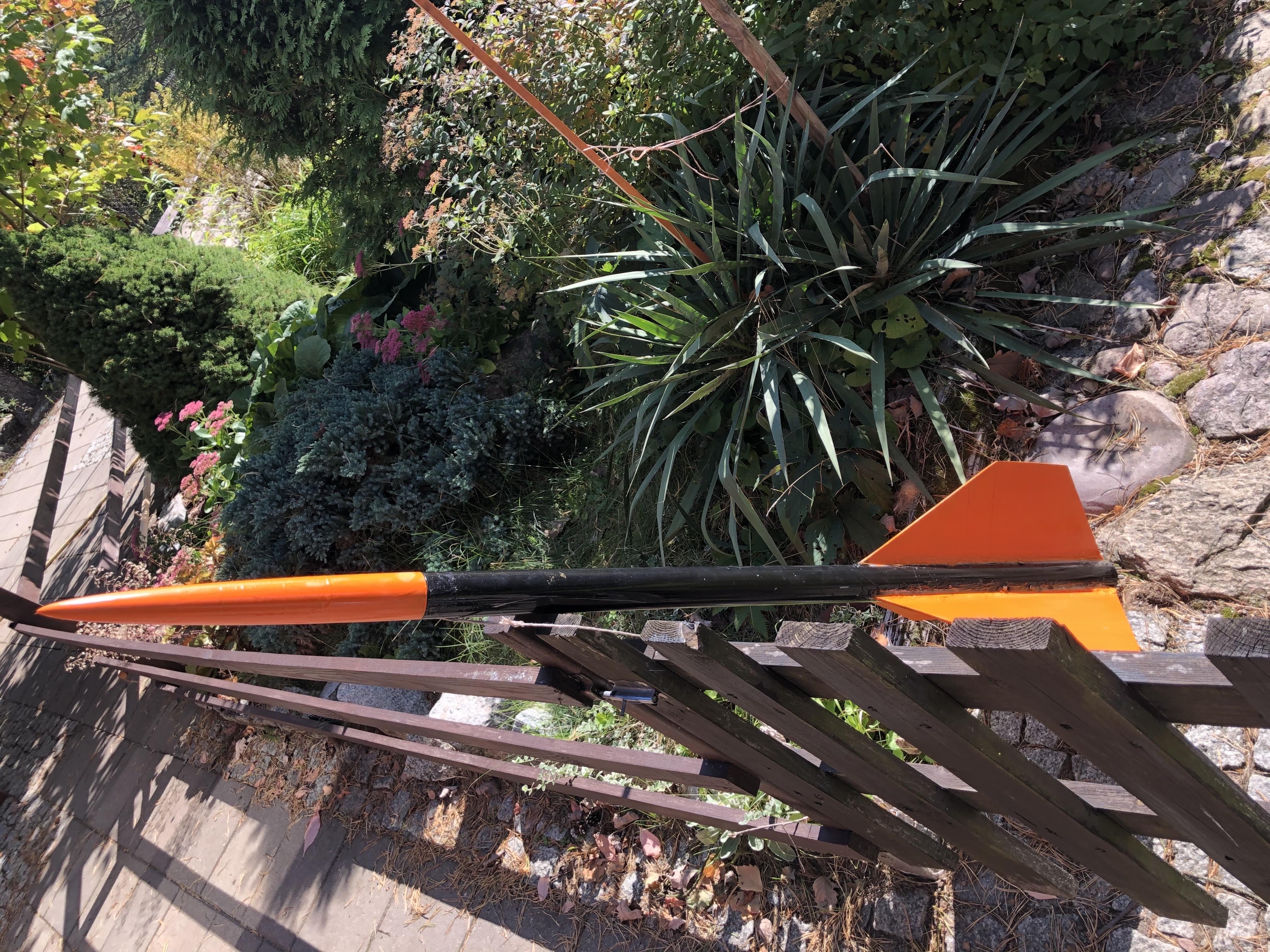

Po malowaniu
:D
Re: Rakieta DARP
Moją uwagę przykuwają nadzwyczaj duże stateczniki. Dlaczego się na takie zdecydowałeś?
Bdabrowski
Posty: 155
Re: Rakieta DARP
Post autor: Bdabrowski »
Szczerze mówiąc to wyszły trochę za duże, ale miały być po to, aby uzyskać większa stabilność przy pełnym załadunku (największym silniku).
